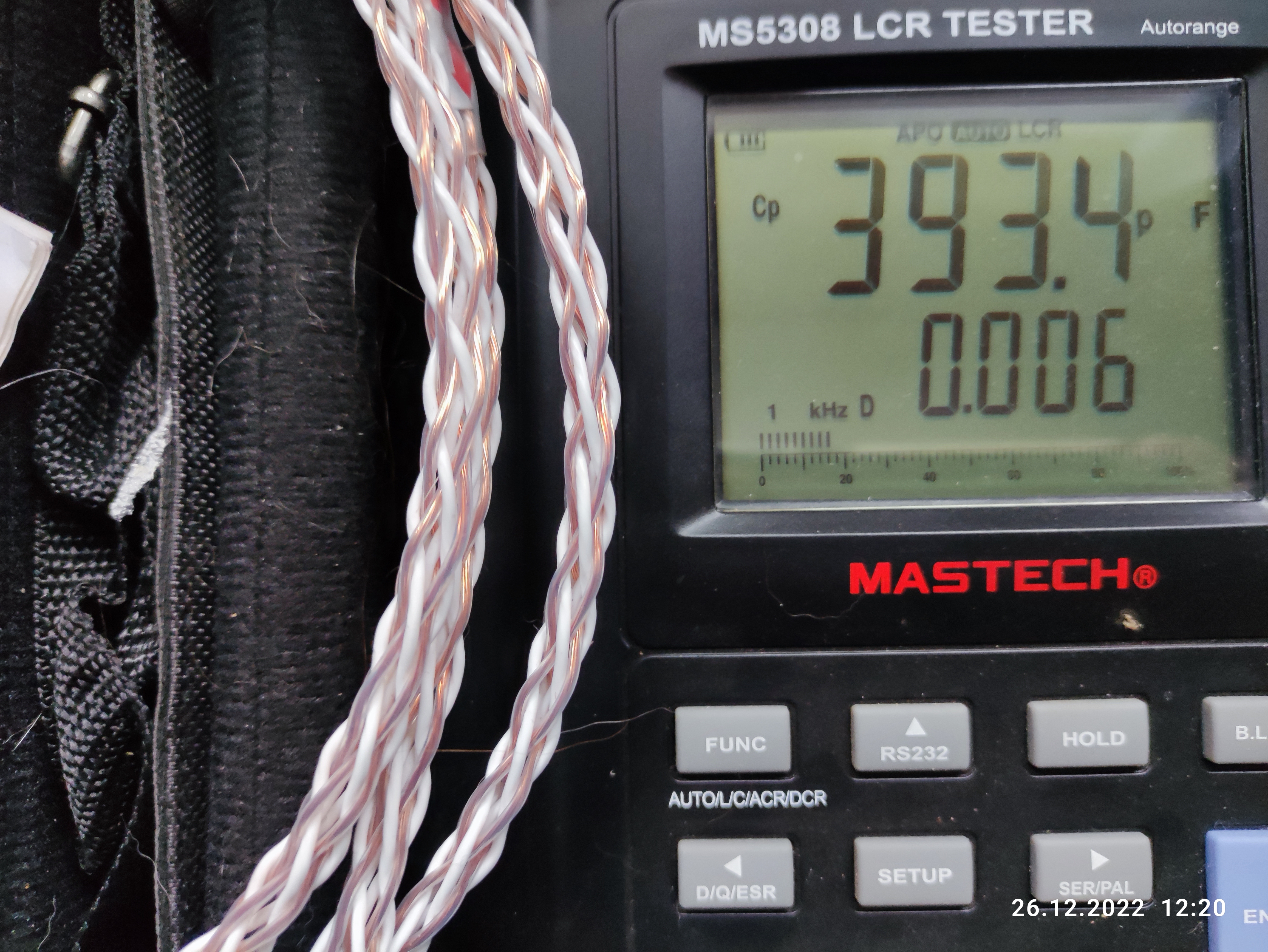

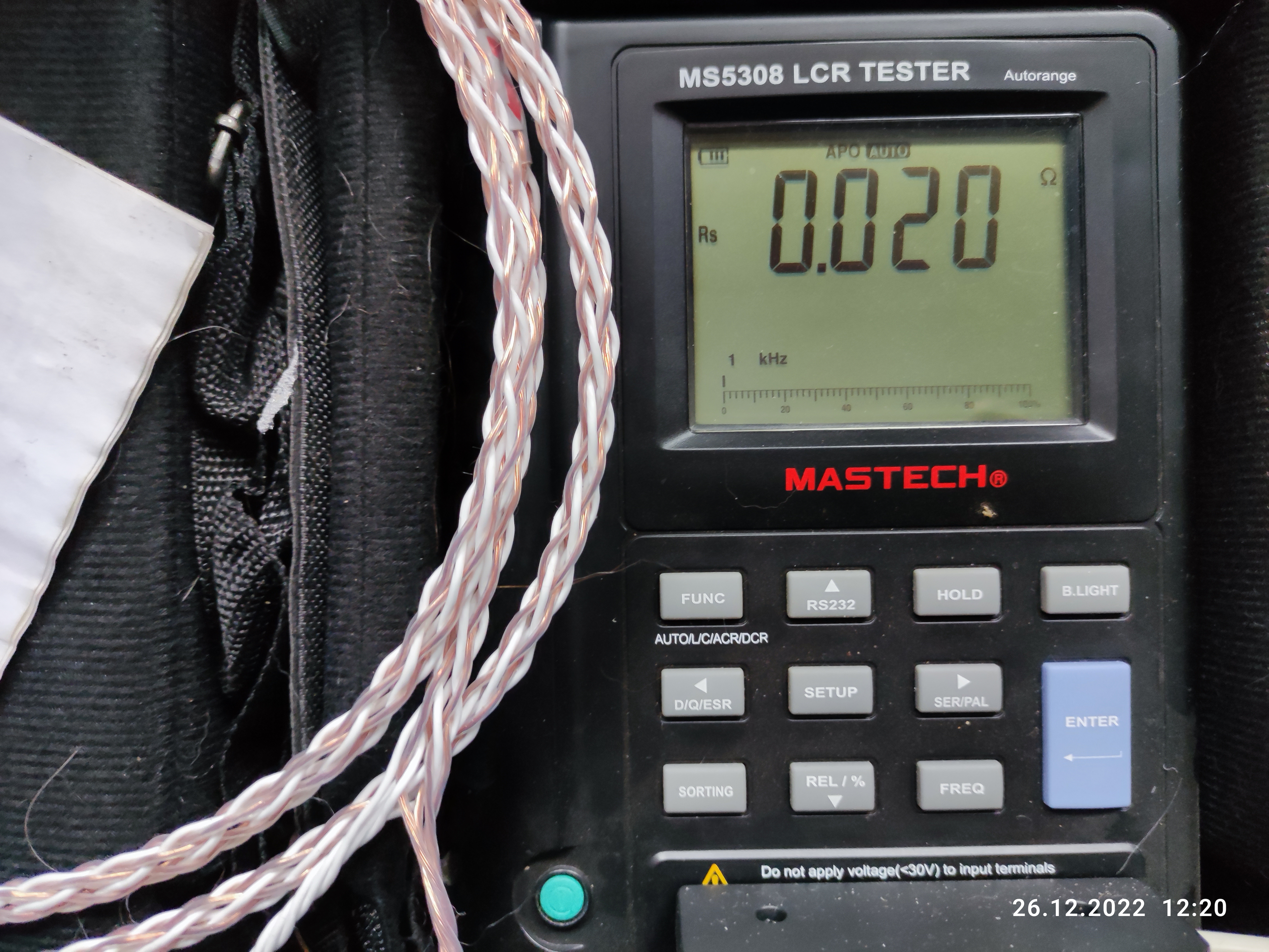

    Длина кабеля 2,5м.обоих
    ---------- Сообщение добавлено 20:36 ---------- Предыдущее сообщение было 20:34 ----------
    Андрей Константинович

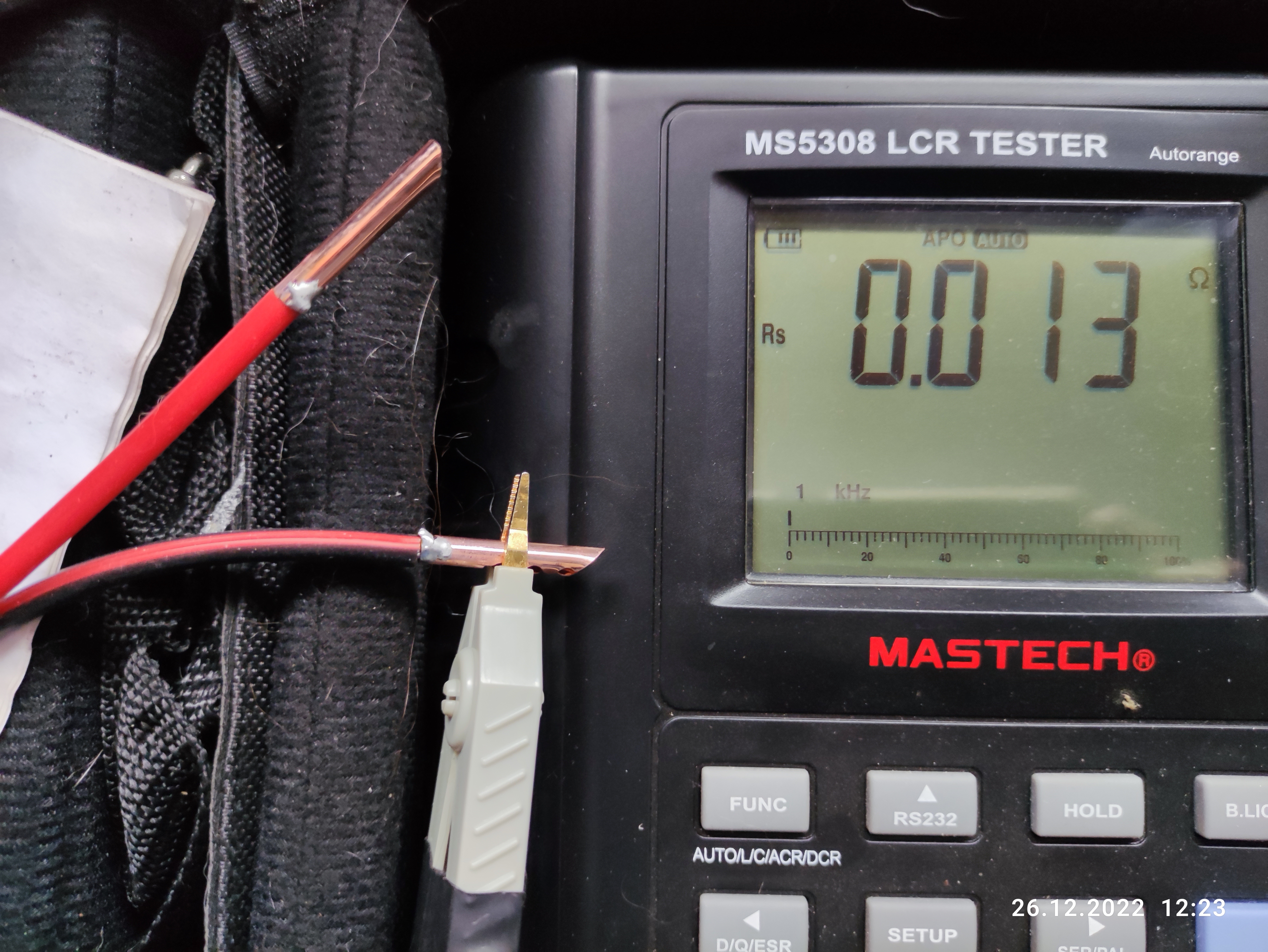

    13,145
    По умолчанию Re: Мощный сверхбыстрый композит MAX
    Кроме погонной емкости у кабеля есть индуктивность и погонное сопротивление. Аот это се вместе играет роль.
    По поводу погонного сопротивления кабеля, - основную роль играет падение напряжения на нем, - чем тоньще провод, тем больше на нем падение напряжения. Для этого и ставят в усилки т.н. компенисатор. Почитайте по этой теме Зуева, Брагина (Yes 6, вроде), Агеева, Сухова....

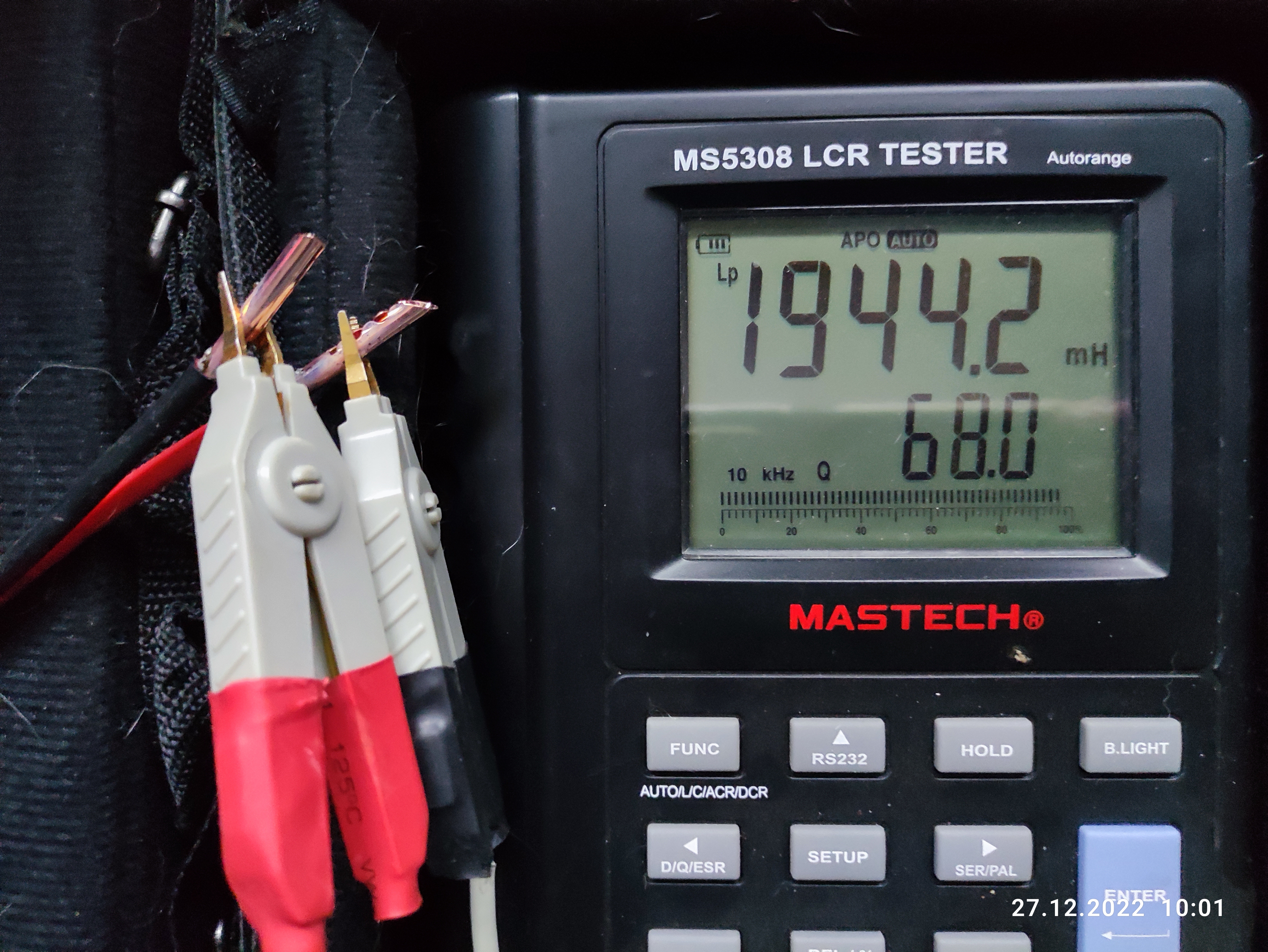

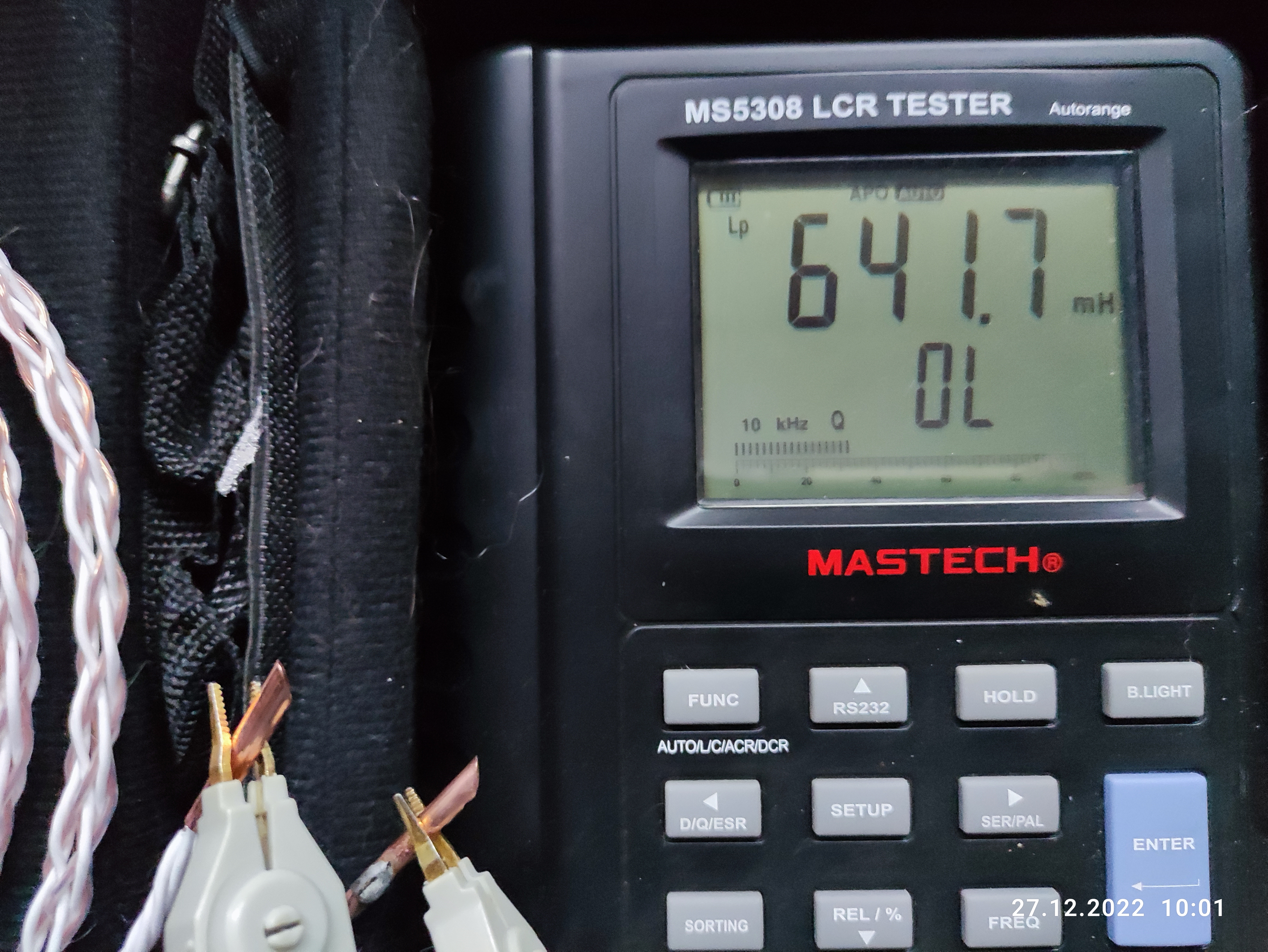

    Вложение 428378 Нажмите на изображение для увеличения.
    Индуктивности кабелей

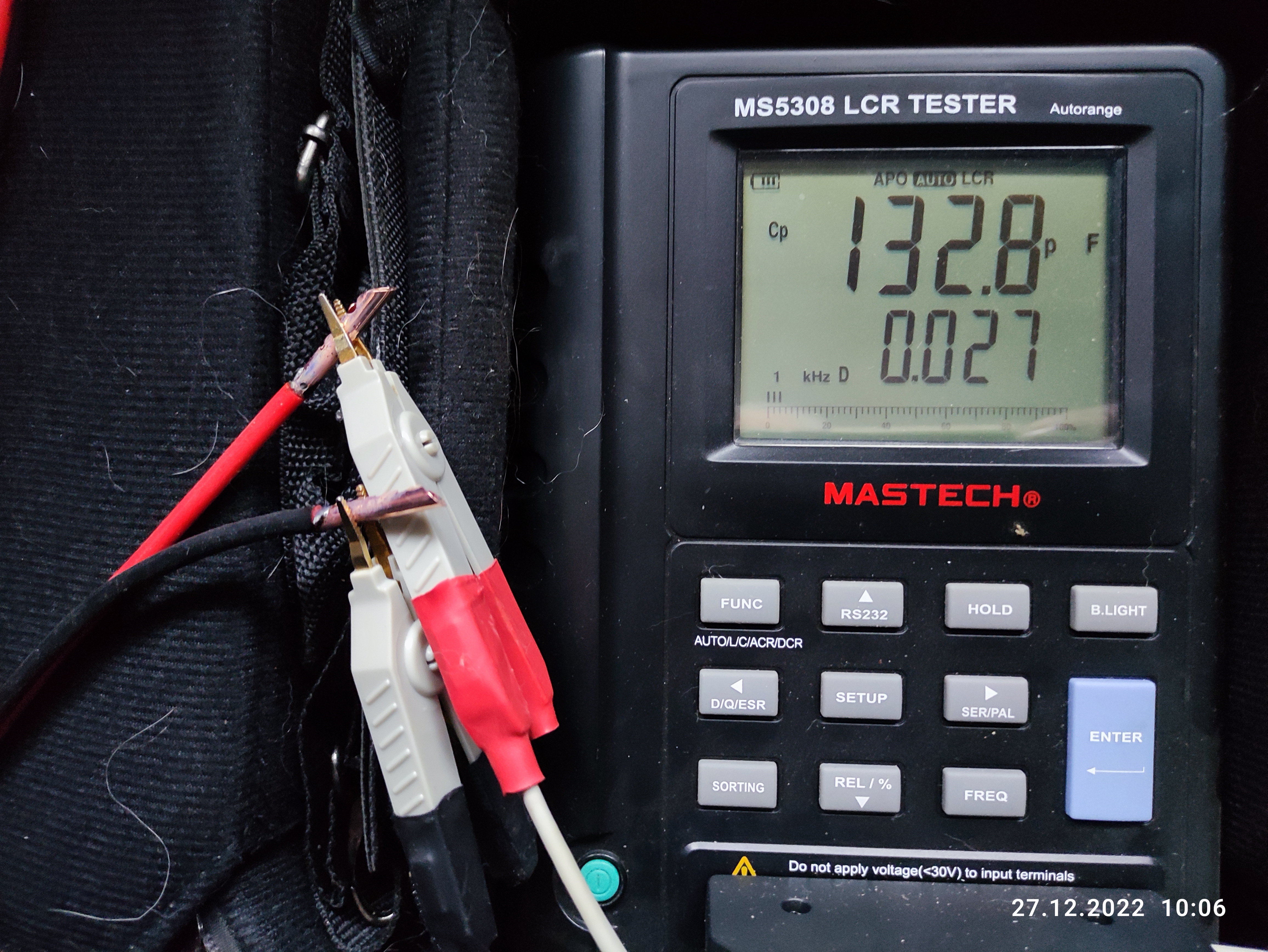

    ---------- Сообщение добавлено 10:20 ---------- Предыдущее сообщение было 10:17 ----------
ID:	428380 Нажмите на изображение для увеличения.
    Ёмкости кабелей
    ---------- Сообщение добавлено 10:28 ---------- Предыдущее сообщение было 10:20 ----------
    Так в чём выигрыш плетеного?
    Меньше индуктивности, но больше Емкость.....
    Меньше волновое сопротивление.. Некоторые усилители это любят.
    Особенно класс Д, для них плетенка самое то.
    Эээ... тысяча (+-) миллиГенри? Либо что-то с прибором, либо с методикой...
    Это он так показывает микроГенри....
