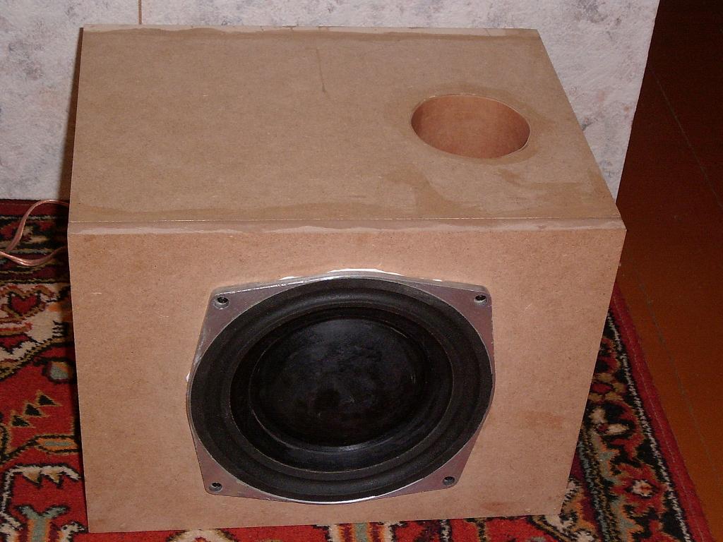

    Саб для компика. Собсна играет честных 75Ват, большего и ненадо. ФИ 50 Литров
