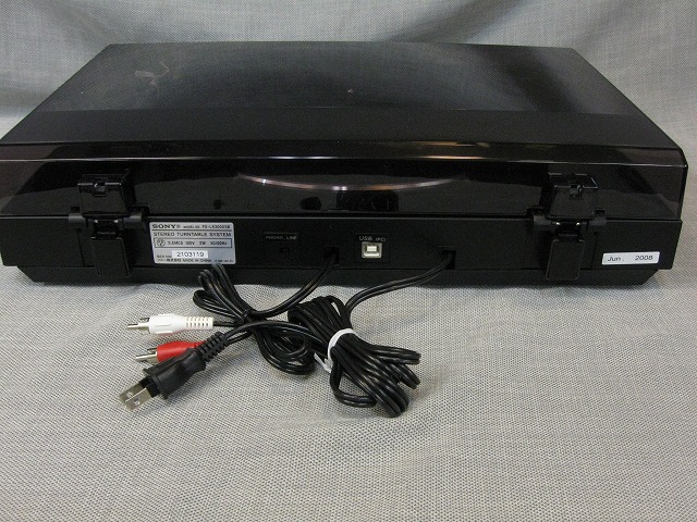

    Всем привет! В общем у меня такая проблема!
    Имею вертак Sony PS-LX300USB
    и усилитель Magnat MA 600
    В общем когда подключаю вертак в разъем PHONO на усилке, то в колонках слышно радио Россия вроде
    В общем методом исключения сделал вывод что это ловит именно фонокорректор в усилке, тк если отсоеденить межблоки от вертака, то радио играет громче, если отсоеженить межблок от усилителя, то тишина!
    У моего вертака есть и встроенный фонокорректор, если слушать через него и естественно соединять к усилку через LINE-IN на усилке, то радио тоже нет!
    Сразу скажу что межблоки пробовал разные , сейчас стоят дакс88, пробовал и клотц 5000, все с нормальным экраном- не помогает...
    Помогите разобраться как убрать помехи(радио)
    Сразу отвечу на вопрос: Почему бы не пользоваться встроенным фонокорректором в вертаке: Да потому что он не очень качественный и звук у него хуже чем корректор в усилителе...
    П.С. Ах да...То что усилок исправный 100% тк. у меня на прошлом усилке такая же беда была - тоже радио ловил на PHONO

    А вам заменить кабель с вертушки на усилитель не предлагали на качественный ,необязательно при этом дорогой? Смотрите гнезда и кабель.
    С уважением Максим.
    22.12.2016
    Откуда-то
    По умолчанию Re: Фонокорректор в усилителе ловит радио
    Кабеля пробовал разные - не помогает...
    гнезда сам паял в вертаке, тк грешил сначала на линейник штатный что идет встроенный в вертак - тоже не помогло
    А усилитель новый, да и предыдущий усь также ловил радио на фоно

    Найти схему и посмотреть,если ли на входе фильтр высших частот,Если нет,то поставить, а также землю входов проверить.
    До того, как ты вкорячил гнёзда вместо штатного провода, радио ловило? Ты так накосячил с проводами, что ой! Думаю- эти провода от тонарма к гнёздам всё и ловят.
    38,702
    Я думаю, что проблема все-же в земле, тем более, что выходные гнезда сам паял - изначально у этой вертушки гнезд нет, из нее выходит межблочник с RCA в усилитель. Вот где-то там с гнездами и проблема.
    Так именно радио и до этого ловило и по этому я гнезда и впаял, думал что родной межблок ловит, но в итоге ничего не поменялось...
    А что я там мог накасячить? все так же и зацепил как было + - и земля - что там можно накасячить?
    Да там косяк на косяке. К гнёздам должны подходить провода от головы, скрученные попарно, а не сплетённые в косичку, от наводок не защищающую. И не соединённые холодными концами, как у тебя на фото. Заземляющий провод тонарма вообще ни к чему не присоединяется. а идёт отдельно к земляной клемме усилителя. Возможно внутривертушечные провода придётся экранировать. И межблочник возможно- тоже. Похоже- у тебя радиостанция в соседнем районе.
    22.12.2016
    Откуда-то
    Я спаял так же как и родной был припаян + - и общая масса и на плате тоже всего 3 контакта к чему припаяться было (масса общая)
    Вот здесь можно по подробнее? Что к чему должно присоединяться?
    Учитывая, что вертак- низшего класса, на заводской монтаж ориентироваться не стОит. Выведи отдельный земляной провод от тонарма. Похоже- это тот чёрный, что идёт под винтик. Придумай, как удобнее подать его к земл. клемме усилителя. И раздели земли у гнёзд, свей 2 пары поканально и не должны они соединяться между собой нигде, только уже в усилителе.
