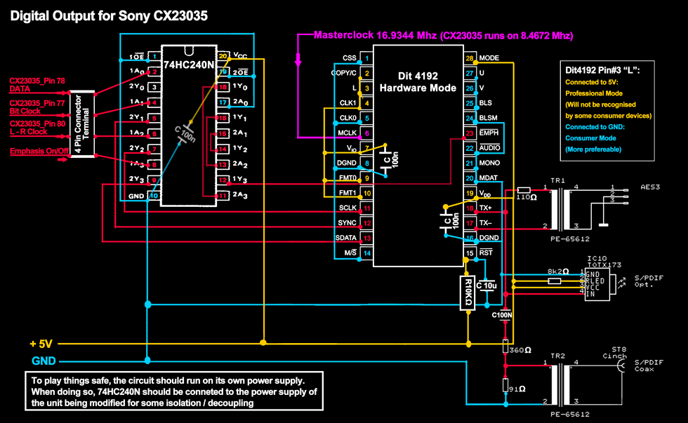

    пробуюу приделать sp-dif к плееру и разобраться как.

    2. вопрос второй. по той же схеме.
    откуда понятно что это тактовая шины на 77 ноге CX23035
    согласно прилагаемому мануалу это нечто с210 причем такое же и на 76 ноге. Где прочесть что такое это С210

    По умолчанию Re: пара вопросов по тактированию в CD player Nak OMS-7AII
    Лучше не умножать, а делить клок.
    Пока не откуда не понятно, что там на ноге 77 предлагаю довериться в этом вопросе автору схемы на DIT4192.
    Или разобраться самому имея полную схему проигрывателя.
    Понятно, что проц может выдавать данные параллельно и последовательно решает нога 59.
    Делить, стоит минимум долларов на десять дороже а то и на тридцать. И непонятно в чем профит.
    а умножитель - 54 цента.
    схема проигрывателя не проблема, она доступна. только как она поможет?
    Адекватный задаче генератор стоит 5$. Профит в том чтоб не плодить бесхозных сущностей вроде умножителя клока.
    Поможет в совокупности с ДШ на ЦФ, ЦАП и банальной логикой понять, что на ноге 77 у проца.
    какой именно генератор лучше применить. И если 5 долларов - то это на обычном кварце. В чем будет выигрыш?
    Вообще чем именно деление лучше умножения. И , к примеру нецелочисленое деление (таких чипов есть, программируемых) будет ли так же приемлемо. TCXO на высокие частоты более доступны.
    АПоможет в совокупности с ДШ на ЦФ, ЦАП и банальной логикой понять, что на ноге 77 у проца.
    http://www.hifiengine.com/manual_lib...hi/oms-7.shtml или прям здесь. Но те ноги не задействованы в основной схеме.
    вот кусок схемы. те ноги попросту незадействованы.
