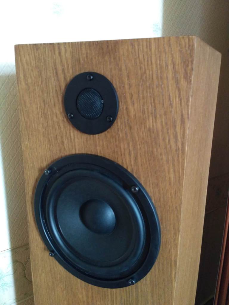

    Доброго всем времени суток.
    Хочу представить на общий суд свою первую систему на асалабах, низ АСА В1622.8, верх АСА Т261.8, фи 28 литров, 38 Гц,фильтр на картинке.

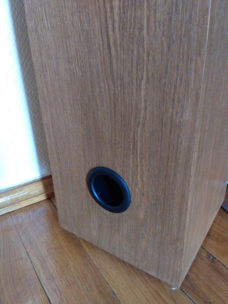

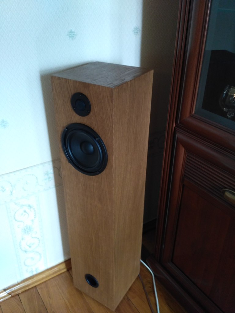

    Корпус делал из фанеры 25мм, отделка дубовый шпон, дубовый акватекс(два слоя), лак НЦ матовый (два слоя).

    Корпус собирал на ПВА с саморезами, шпон клеил на ПВА столяр утюгом.
    Теперь про звук.
    При первом включении низов не было вообще, по ощущениям со 100Гц начинали играть. На следующий день после где то часовой разминки на средней громкости и выше начали звучать вроде как неплохо, верх легкий прозрачный низ четкий не размазанный. Дальнейшие прослушивания показали - низов бы побольше и помягче. Если добавить громкости начинает раскрываться низ, но прорезается неприятная середина в области вокала ну или ритм гитары.
    После первого прослушивания кинулся строчить пост в соседней ветке, получил несколько ответов и собственно говоря начал внимать рекомендациям.

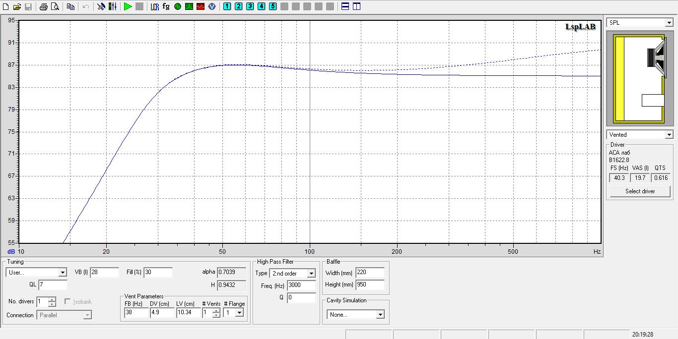

    Проект на основе моих данных в ЛСПлабе:

    Про корпус он написал. Судя по объёму и настройке сделан он "отбалды". Поэтому и баса нет. Хотел, чтобы как сабвуфер был, а не получилось.
    SAPR
    А надо настраивать на 45 ... 50 Гц, при этом ящик обьемом 15 ... 20 л (в зависисмости от ТС конкретных голов)

    Для сравнения проект на основе данных Alexsanderoff
Название:	АЧХ Алесандроф&#10.jpg
    Разница по ящику вроде небольшая или я что то не догоняю?
