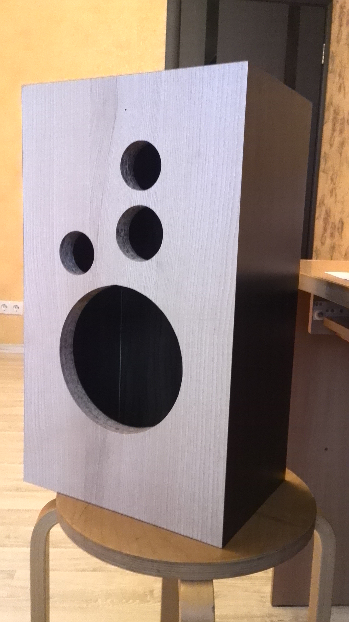

    Всем привет!Нужен проект для готового корпуса,чертеж рисовал первый раз,так что за ранее прошу прощения,опыта в измерениях тоже нет,так что я ищу просто готовый проект для копирования,который может быть подойдет к этим корпусам,может быть это не возможно,вернее невозможно для моего уровня,ну тогда напишите,за ранее спасибо,в любом случае!Нажмите на изображение для увеличения.
ID:	276816помещений у меня почти квадрат 16м,объем корпуса 21.6л,

    Привет, у вас не правильный подход к построению АС. Не корпуса подгоняют под динамики, а совокупность технических характеристик динамиков к нужному для них объему. Хотите поэкспериментировать, сделать что-то самостоятельно , бюджетные проекты есть здесь -( http://www.asalab.net/node/248) для начала. На форуме много проектов уровнем выше.

    Да это я понимаю,но вот случилось так ,что у меня есть эти корпуса,и выкинуть их жалко,поэтому и решил узнать у вас ,знающих,может кто то делал похожее,или близкое к этому

    Если у автора уже есть готовые корпуса и желание - то не вижу ничего криминального в том, чтобы подогнать их объем под динамики. Уменьшить объем особой проблемы нет. Вот увеличить не получится.
    Так что надо искать проекты трехполосок объемом не более 21,6 л. Из недорогих может действительно что на АСАлабе найдется.
    Насколько могу судить по фото, отдельного герметичного короба под СЧ в ящике нет? Придется СЧ и ВЧ на купольниках делать.

    Евгений63регион, Вы уверены, что этот ящик это корпус от(для) акустики? Не думаю, что кто-то в здравом уме делает акустику с двумя или тремя пищалками(65-55мм отверстия).

    Это делалось по типу финской акустики uk-350, одно отверстие под фазоинвертор,сейчас не могу ссылку скинуть,у меня и динамики есть,но звук там не очень нравится басов нет и динамик не знаю нч, или ещё какой вот и хотел помощи в подборе динамиков для этого корпуса

    Alexsanderoff, эти корпуса уже обсуждались в другой закрытой автором ветке.
    Евгений63регион, найти проект под готовый конкретный и нестандартный корпус вероятность нулевая.
    как уже говорили в старой ветке - тут только один вариант - осваивать измерения самостоятельно.
    для начала - измерить родные динамики.
    может быть начать с того, что не устраивает в звуке этих АС? глубина баса? кривая середина? недостаток верха? недостаток детальности?
    фильтр по принципу 0-1-1 - это конечно не фонтан. вряд ли там что-то нормально согласовано по фазам и ровная ДН.

    В звуке ничего не устраивает,нч можно сказать нет,вч много,динамики померить не могу,справочной нет инфы,вот я и хотел чтоб кто готовый проект покинул,отверстия увеличить,секцию для сч можно сделать,но хотелось бы без нарушения эстетики

    могу присоветовать средники в закрытом объёме , очень удачные по звуку и ачх.Альфарды етр 1300 s1 кажись их зовут. Им не нужен отдельный объём.
    Хорошая спокойная средина и цена невелика
    В ящик 21 л неплохо станет басовик 10-ГД-30 от 10МАС . в трёхполоску ему самое место. Но есть и Альфарды неплохие, с крепким басом. 8"
    Пищалка из недорогих и хороших-Визатон SC-10N. Результат предсказуемый, хороший .
