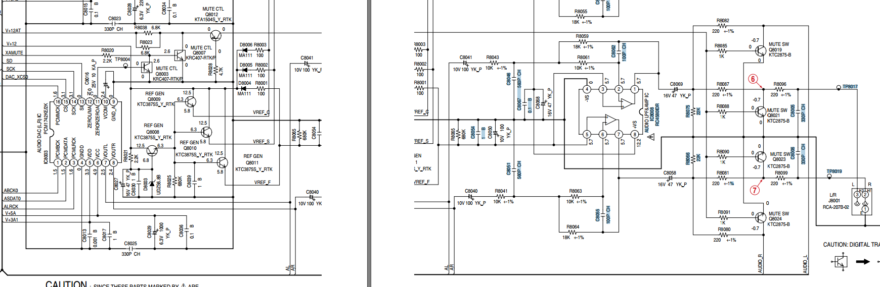

имеется такой аппарат, брался для проигрывания "самописных" SACD, давно, любой из имеющихся у меня ЦАП-ов его переигрывает, но в качестве "безкомпьютерного" варианта оставил.
Вопрос собственно в следующем, ну емкости после цапа и оу я ему положим ампутирую, если постоянки там нет, или заменю их на "кошерные", а вот с питанием самого цапа и оу стоит-ли городить? место в корпусе есть....вроде...
(а мьюты резать, или пусть живут?)
