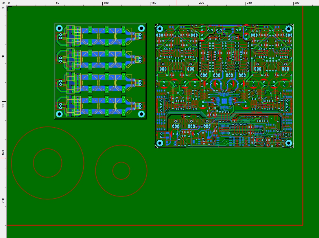

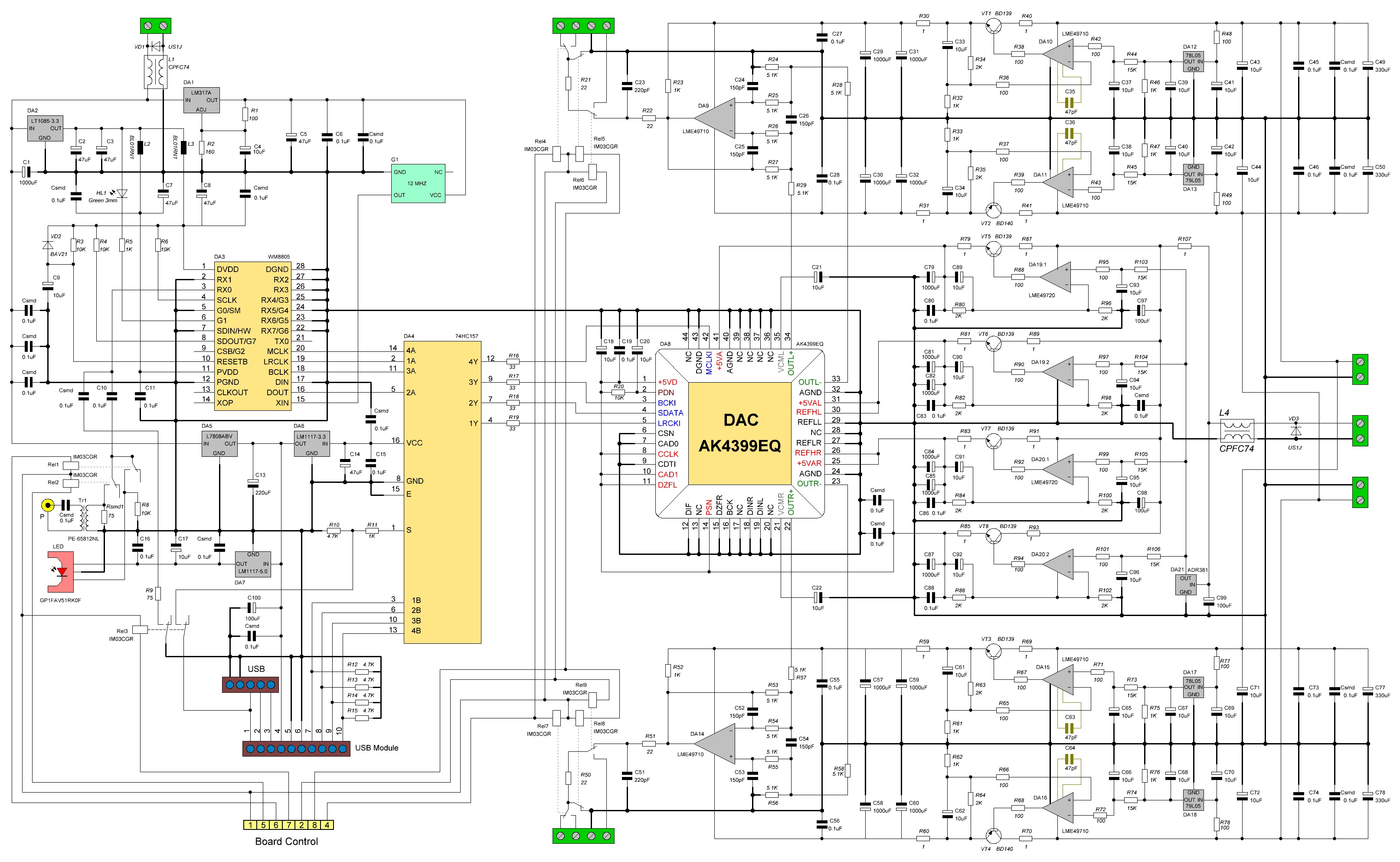

    Доброго времени суток.
    Хочу поделиться своими набросками. (так сказать на суд общественности, прежде чем что то заказывать, покупать комплектующие).
    Следил с самого создания за веткой Ильи по модернизации китайского DAC9. и очень меня эта ветка вдохновила на создание своего девайса на основе DAC9.
    В целом вся цифровая часть DAC9 осталась практически без изменений, добавил: переключение входов на реле с помощью отдельной платы управления
    Добавлен трансформатор на Коаксиал вход.
    А вот питание аналоговой части и питание AK4399 было кардинально изменено, точнее сказать слизано с небезызвестного D60. Да простит меня автор. (схема в свободном доступе).
    Выходной буфер, модернизация Ильи. замена штатного опера на LME49710 и перевод его в А-класс.
    Хотелось создать ЦАП доступный для повторения, без всяких проблем с прошивками и тому прочему, плата управления не в счет можно использовать данный цап и без нее.
    В общем вот схема, а также ПП

    Предположим все эти "навороченные" стабы что-то дают, но зачем там транзисторы в ТО-126?
    А в питании выхлопа даже с радиатором.
    Там нагрузка на 15В - 1к, сам ОУ ну и 3к. Итого 15мА + скажем 10мА + 5мА, 30мА!
    на транзисторе 22-15= 7Вольт, получается 210мВатт!
    Зачем ТО-126 с радиатором??? Там Sot-223 за глаза.
    Ну и это, локальная мелкая керамика в развязке питания, она нужна....
    Если религия не позволяет поставить на АКМ, то хоть на Mux, приёмник и клок-генератор. А то это чревато
    P.s. зачем под I2S сигналами(между HC157 и АКМ) земля перерезана?

    Заложите буфер на выходе, тот же LME49600 - приятно удивит....

    В трассировке конешно куча ошибок. Керамика смд отсутствует.

    Спасибо всем за критику. я не против. для этого и создал ветку
    Самое то, (не считая того что BD-шки идни из тех транзисторов к которым я не ровно дышу) 210мвт + 5 кратный запас = 1вт (1.25вт по даташиту при температуре до 25 без теплоотвода)
    на у радиаторы как доп мера + поставить можно смд резисторы на 0ом на контакт радиадора, который будет служить еще и экранировкой.
    добавил смд керамику перед каждым стабилизатором в цифровой части и перед каждым активным элементом.
    также добавил керамику на цыфровую часть АКашки. ну и на всякий случай заложил контакты на плате по всему аналоговому питанию.
    Землю под i2s резисторами вернул
    схему и ПП в шапке обновил.
    если вас не затруднит, давайте разберем.

    Выводные резисторы и кандеры надо просто убрать, заменив на смд (ну за некоторым исключением). Будет совершенно другая плата. Раза в 2 меньше
    И да, а зачем такие старания, если в схеме нет нормальных генов на сетки 44,1/48 ?

    Гл и замечу: как опыт в проектировании - прекрасно! Как раз и понять, где и что должно ставиться, и как оно влияет на результат. Просто относиться к этому надо именно так. Т.е. первый блин комом.

    А вот тут надо просто сесть, посмотреть как сделано питание и обвязка у опытных разработчиков.
    Потом взять бумажку или в Visio нарисовать кусками, оптимизировать куски и их расположение, затем ручкой нарисовать основную трассировку питания и т.д.
    А потом сесть и рисовать в деталях.
    Ну и питалово занимающее полплаты это еще хуже чем у китайцев.
    PS На audiohobby есть плата на 4399 которую можно кусками взять.
    Резисторы С2-29В, Вся пленка Wima.
    да это не критерий. место позволяет.
    И?
    место позволяет.
    Это как раз совершенно не волнует "Светить" будет заметно меньше.

    А если по уму с питанием тут все нормально для "АК" это важный показатель и это доказано многими
    и китайский вариант увы не катит.
    SMD компоненты это будущие и их приоритет очевиден .
    Что касаемо общей идеологии то уже выше писали надо свои генераторы и долой все входные приемники
    к примеру пару I2S входов (за входы должно отвечать свое устройство -так надежней и практичней и конечно универсальность )

    1) SMD-компоненты, как и THD, абсолютно равнозначны. Не надо приписывать некие мифические "перспективные" свойства. И те, и другие надо применять там, где надо. В данном устройстве замена на смд повлечет уменьшение общей площади, уменьшение площади контуров, что весьма снизит излучение, что, в свою очередь, улучшит характеристики.
    2) Про генераторы и приемники. Если человеку нужен СПДИФ, а денег на асинхронное устройство от Энергетика или Алекса нет, то, кроме как использовать СПДИФ-приёмник, другого выхода нет. Тут всё нормально. Понятное дело, что качество будет хуже, чем при нормальном тактировании, но и такой вариант имеет право на существование.
    3)
    Не надо стремиться всюду пихать "качественные" конденсаторы и резисторы. Везде при проектировании и конструировании нужно применять принцип разумной достаточности. Более того, среди смд-резисторов есть тоже очень качественные, а их преимущество - см. п.1.
    4) Начинать следует с разводки наиболее ответственных цепей, в данном случае с цепей питания. Продумать расположение трасс, их пересечение (взаимное расположение) со слаботочными входными цепями. Расположить элементы блокировки (фильтр).
    Самое интересное что в инете полно плат и в Lay и фоток, откуда можно скопировать.
    Ну я понимаю еще религию, что надо звуковые цепи делать THD (если уж чешется), но разводить питалово и цифру THD это зло, так как именно эти цепи являются модуляторами и ловцами всех помех.
    У того же Линкса - аналог самый длинный, но цифра и питание самого чипа (центральные уши) очень короткие. НУ есть же топология, чего колхозить то.
    Но Николай хочет пойти своим путем, что похвально. Метод проб и шишек никто не отменял
