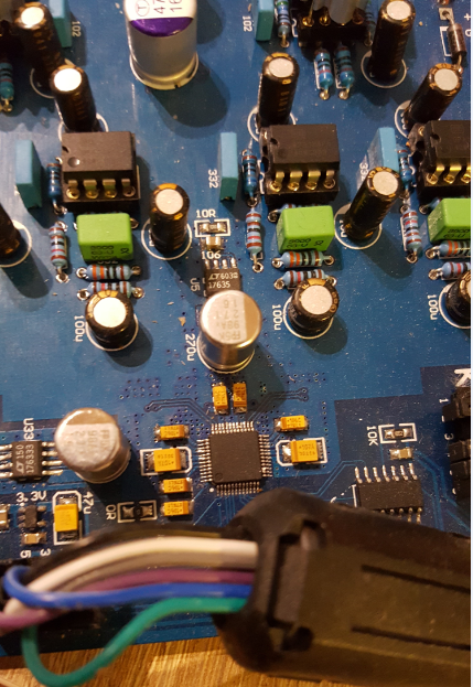

    По умолчанию Re: удачный апгрейд китайского ЦАП на AK4490EQ
    пришла такая же плата с распайкой смд и чипа 4490 конденсаторы wima fkp купил отдельно. выхлоп из LME49710HA OPA134 . транспорт китайская аманера, с платы убрал переменное питание со стабом цифра от 5,5 свой трансформатор .аналог 12 вольт транс тороидальный
    стоит как замена встроенного звука компьютера.заметно лучше всех встроенных асусов и креативов .топовый сегмент не слушал от asus цена не сопоставима с качеством
    ---------- Сообщение добавлено 09:41 ---------- Предыдущее сообщение было 09:23 ----------
    по большому счёту не плохо бы заменить танталовые конденсаторы в обвязке чипа 4490
    На Silmic II?
    Новичок Аватар для Васили
    18.11.2015
    Эстония
    6. Замена керамических конденсаторов в цепях ОУ на плёнку Wima FKP2. Керамика по питанию была поставлена производителем, а в фильтры я поставил керамику NP0 Epcos, т.к. не сразу нашёл плёнку необходимых номиналов.
    интересно где ты у оу керамику нашёл?
