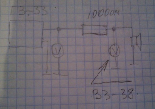

    Есть у меня акустика Электроника 003 с излучателями хейла.
    И торкнуло меня измерить сопротивление этих хейлов, вскрыл измерил омметром 5,6ом.
    Раз уж вскрыл подключил генератор. Нажмите на изображение для увеличения.
Название:	схема измерений.jpg
    Получил следущий результат, частота основного резонанса 800гц сопротивление на этой
    частоте 7,5ом. С повышением частоты сопротивление снижается; 2кгц-5,5ом
    3кгц-4,9ом
    6кгц-3ом
    8кгц-1,8ом
    15кгц-0,20м
    Возник вопрос что не так? Поскольку китайская пищалка "Сенон" показала в этой схеме традиционное повышение
    сопротивления с ростом частоты, значит метода не виновата.
    Вторая колонка была вскрыта и измерена, результат тот же,
    Вопрос в чём ошибка?

    А почему Вы решили, что ошибка? Я бы перед измерениями для начала посмотрел (погуглил), какой у них должен быть импеданс и как он ведёт себя на разных частотах, а уж потом бы делал выводы о результатах своих измерений.

    Относительно 8 кГц, резкое снижение импеданса на 15 кГц до 0,2 Ом?

    Это ппц. Так не должно быть.
    На этот вопрос, возможно, поможет ответить ОСЦ вместо второго вольтметра.

    Проверьте качество измерений, замерьте вместо импеданса головки - импеданс безиндукционного резистора с известным сопротивлением, например 8 Ом.

    Спасибо! Резистор 10 ом показал тоже самое паденье напряжения. Кабель вольтметра у меня самодельный из хлама.
    Так что всё встало на место.
