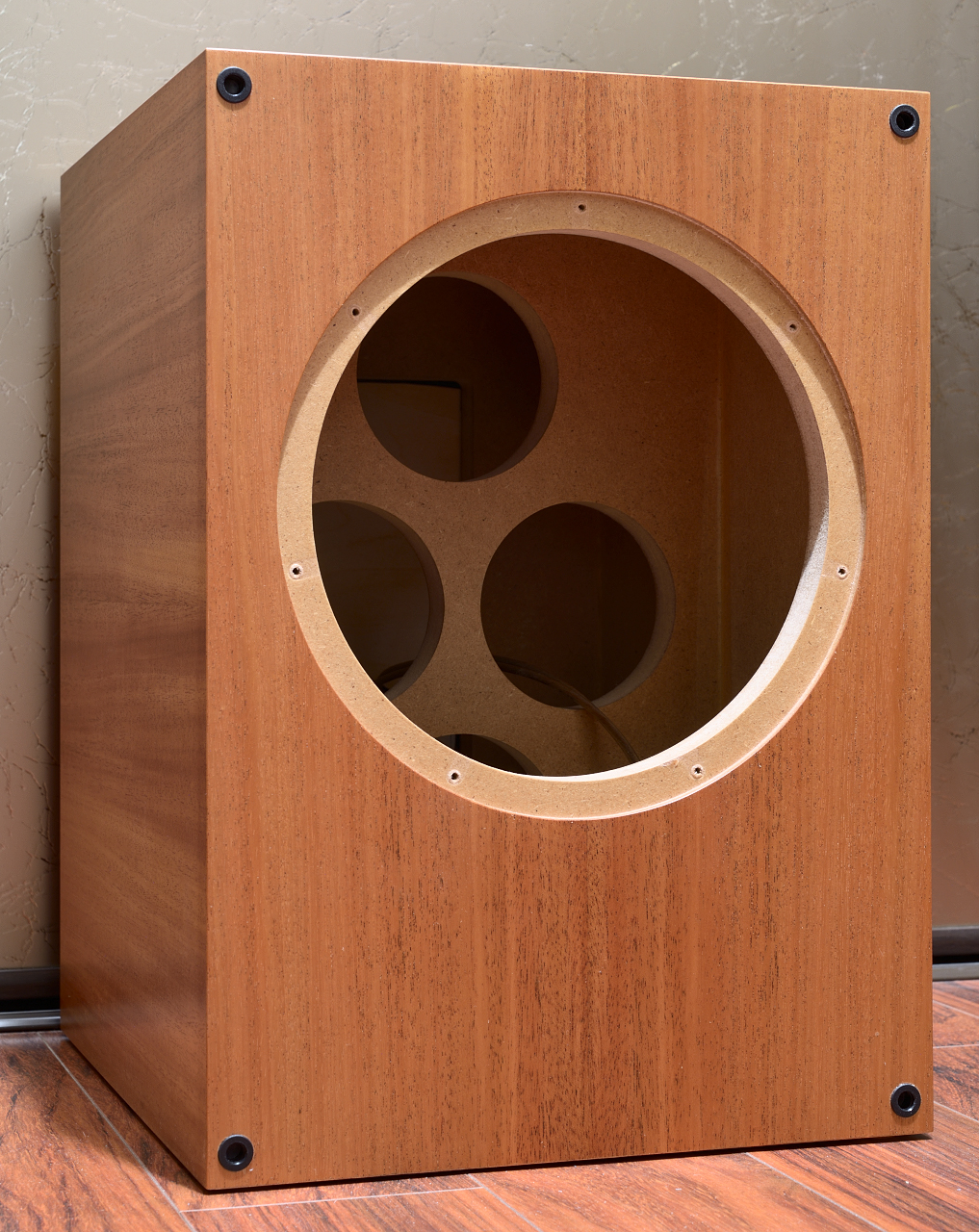

    Имеется в хозяйстве небольшой корпус под сабик, прилично выглядящий. ТТХ такие:
    - внешние габариты 315х450х360 мм, внутренний объем 30-32 литра;
    - ЗЯ;
    - МДФ 25 мм;
    - внутри стоит стенка-распорка из МДФ 25 мм;
    - отверстие 228 мм под 10" динамик.
    Продать, судя по всему, за вменяемые деньги нереально. Вот и витают мысли поставить в него не шибко дорогой 10" дин. Основное ограничение - сопротивление динамика не ниже 8 Ом, т.к. хочется в целях экономии использовать имеющий 200 Вт усилитель мощности. Коррекцию возможно осуществить имеющимся цифровым параметрическим эквалайзером.
    Кто что может посоветовать не шибко дорогого и прилично звучащего для дома в такой корпус? Конечно, хочется глубины и мощи (насколько это возможно в таком размере), но понимаю, что профильные сверх-длинноходы будут небюджетны.

    Линейный ход в 20 мм на сторону впечатляет! Правда чуйка 83 дБ, тут боюсь моего 200 Вт усилителя маловато будет.
    Объем ему рекомендуют 24 л максимум. Придется наверное песком уменьшать. Или гречкой. ;)
    Цена в 10 тыс. не порадовала. Хотелось бы подешевле. Пусть и не с такой грандиозной подвижкой.
    Но за наводку спасибо! Достойный претендент. Обязательно приму его к рассмотрению. Заодно, если все же решусь его взять, сравню свои впечатления. До этого в этом корпусе стоял диаметрально противоположный дин: Ревелатор с малой массой подвижки и малой индуктивностью. В народе такие называют быстрыми. Bl/Mms в районе 230 был. А у этого Алпайна в районе 90.

    12" не встанут в корпус. Ширина всего 315 мм.
    1кВт Вы ему не будете давать, так что 30 + некоторое наполнение будет кстати
    Помоделировал я этот Алпайн и что-то как-то у меня получается, что 200 Вт в 30 л его еле с места сдвинут. На 20 Гц смещение даже до 10 мм не добирается. Может, неправильно параметры ввел, потому как BassBox сильно ругался и некоторые значения пришлось брать рассчетные, а не из данных на динамик.
    Вобщем, ему похоже действительно 1000 Вт надо, чтобы вся прелесть такой подвижки проявилась.

    По моим рассчетам, даже при 1000 Вт и без сабсоника в 30-ти литровом корпусе динамик хоть и выйдет из линейного хода, но все равно до предельно допустимого отклонения ему будет далеко. Т.е. у него катушка быстрее сгорит, чем диффузор или подвес повредятся. Но проблема в том, что имеется всего 200 Вт.
    Какие-нибудь еще предложения будут? Может не из чисто сабовых динамиков, а из мидбасов что интересное есть? Пусть даже с линейным ходом в районе 10 мм.

    Спасибо, интересный вариант. Ход конечно поменьше Алпайна, но и цена почти в два раза меньше. Правда чуйка опять низкая, 85 дБ. Помоделирую, но, подозреваю, и ему 200 Вт мало будет.
    10-ка от И.Кутузова, но она не совсем сабовая и под ФИ 30-33л
    ФИ не хотелось-бы. Главное предубеждение - ЗЯ дает более быстрый, четкий бас. Ну и корпус дырявить не хочется.
