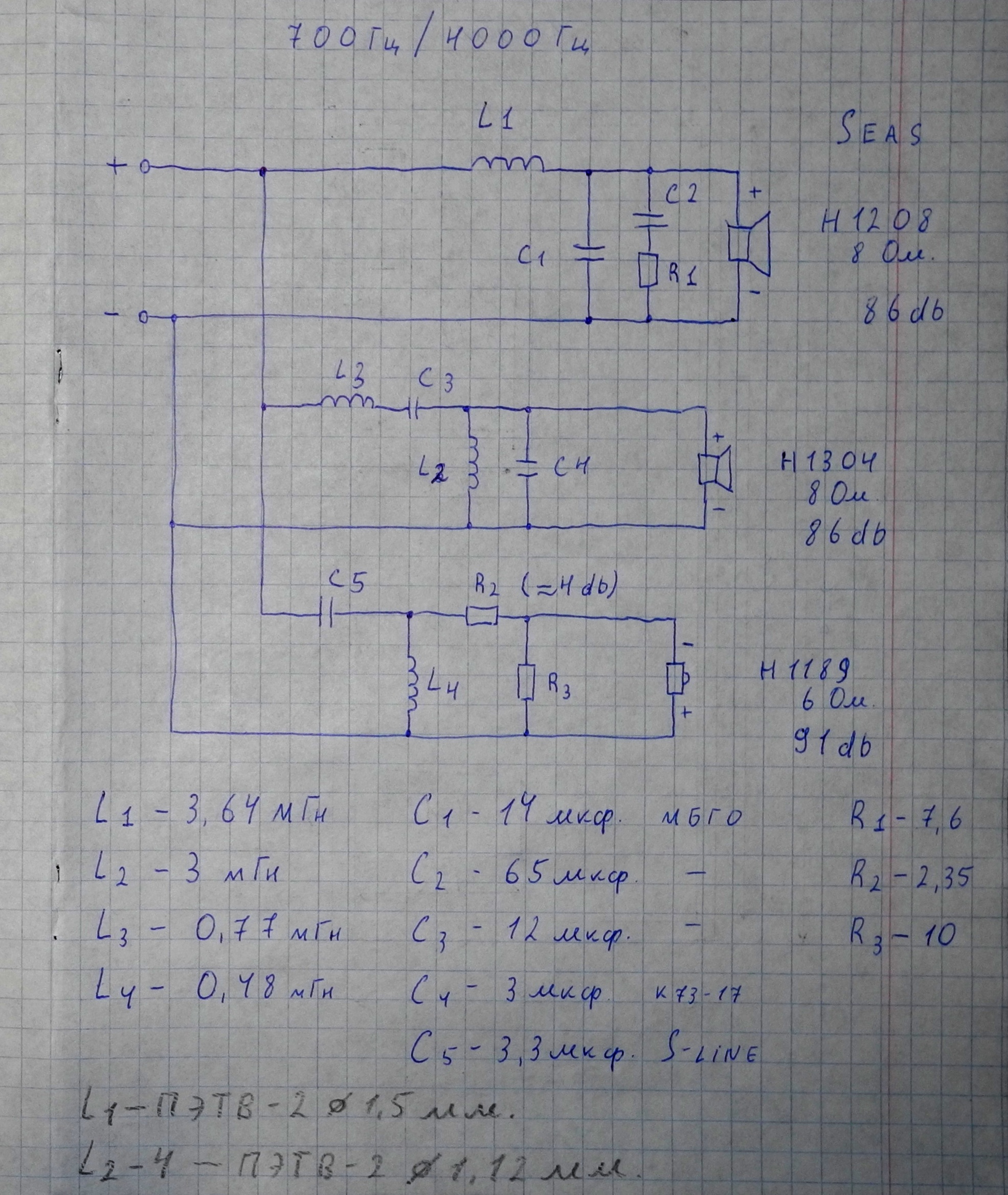

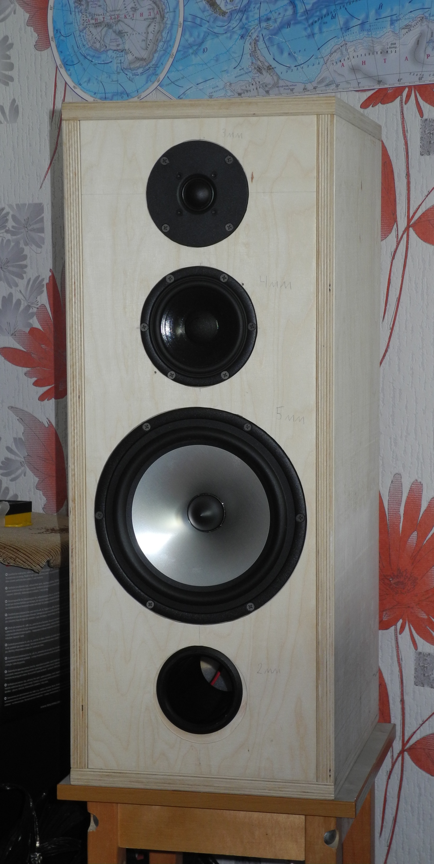

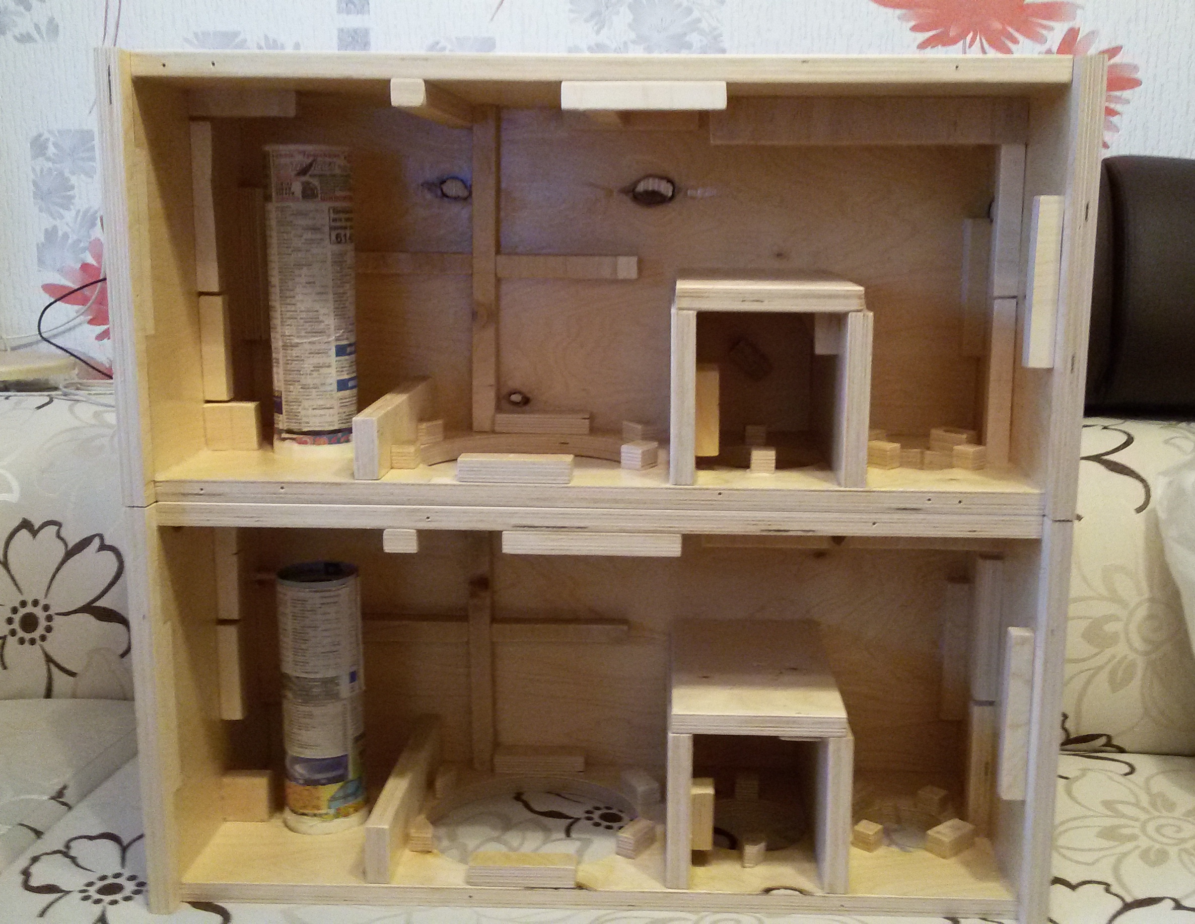

    При реализации данной АС никаких измерений не проводилось, был выполнен расчет корпуса типа ЗЯ(Fc-39Гц), затем для полученного объема корпуса рассчитана труба фазоинвертора(Fb-36Гц). Расчет фильтров выполнен в простой программе (расчет фильтра 3х-полосной АС по книге И.А.Алдошиной А.Г.Войшвилло) за исключением цепи Цобеля. Нажмите на изображение для увеличения.

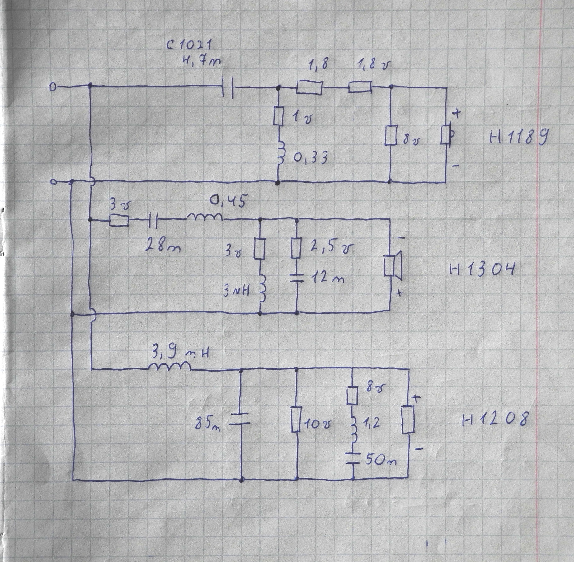

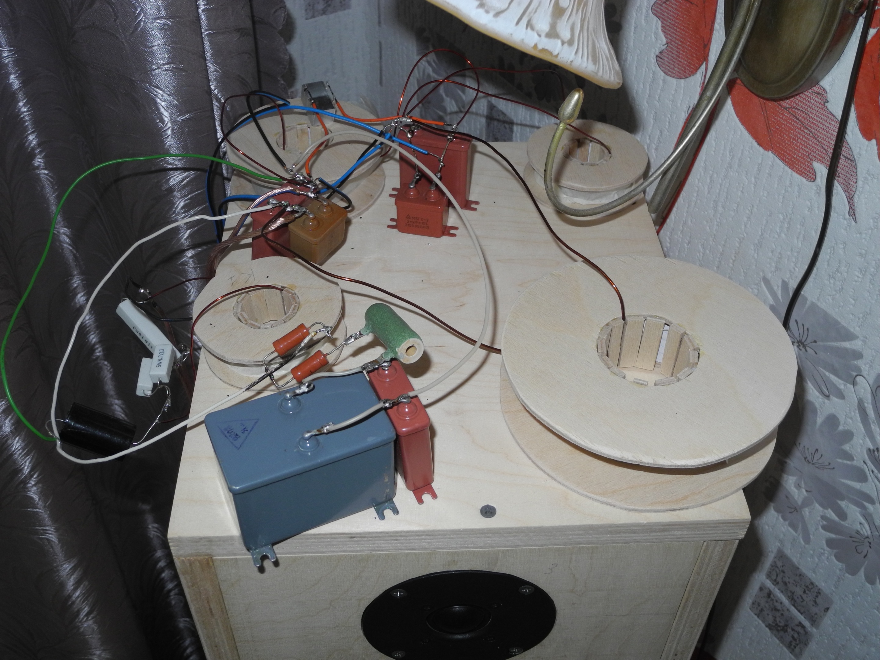

    Звук акустики получился очень приятный, детальный и сбалансированный. Интересно узнать Ваше мнение, может кто-то захочет повторить, отвечу на все вопросы Так же интересна критика и советы по улучшению звучания моей АС, в частности подумываю доработать переднюю панель для совмещения центров излучения динамиков по вертикали, есть смысл это делать без измерений? пс: дада еще не доделал, осталось разместить фильтры в корпусе и внешняя отделка, ну и какой-нибудь гриль изобрести для полного счастья, пока слушаю так, не хочется разбирать))Нажмите на изображение для увеличения.
ID:	273684Схема кроссовера:Нажмите на изображение для увеличения.

    По умолчанию Re: Трехполоска SEAS (без измерений)
    корпус по-моему хлипковат.

    Добрый вечер. Начало есть, а вот размещать фильтры еще рановато. Потенциал головок еще далеко не раскрыт. Чтоб улучшить звучание АС надо сделать измерения с микрофоном. Эйфория понятна, после АС от музцентра по другому не должно было быть .
    С уважением,Алексей.

    Без измерений, без расчетов нормальных, даже оформление нч, тут даже замеры не нужны были, тупо софт и даташит. Покажите мне человека кто захочет это повторить(откуда столько самомнения...).
    А вообще поздравляю с начавшимся долгостроем. Вы эту ас еще года 3-4 будете переделывать, попомните мои слова. По мере понимания будете замечать свои косяки, исправлять, и снова замечать. А пока это ящик с динамиками не более.

    Поздравляю! А что за головки у Вас? В фильтре для СЧ - нет ошибки? Как-то необычно конденсатор последовательно с катушкой и наоборот, а сопротивления нет для выравнивания чувствительности... Фазик на фото намного длинней, чем на чертеже? Я бы с2r1 попробовал бы не ставить.
    Аватар для OksidAluminiya
    19.05.2016
    35
    153
    Головы подписаны на схеме фильтра, на счет ошибки в СЧ не уверен, может здесь кто подскажет. На фото не фазики а бумажные трубки, сейчас стоят пластиковые короткие.
    всё правильно. можно и так организовать фильтр для СЧ полосы.
    Фильтр СЧ динамика можно рассмотреть как колебательный контур - обрезающий частоты выше и ниже.
    Первые два элемента - это последовательно включенный колебательный контур, а вторые два - параллельно включенный контур.

    Частый гость Аватар для z.wadim
    14.12.2010
    Смоленская обл.
    182
    Так ведь сч головка по чувствительности где-то на 5Дб выше, чем нч, а резисторов нет...
    Пока только корпус с динамиками. Без измерений свести нереально. Они могут играть на две головы лучше. А если замерить импеданс, наверняка там и провалы есть ниже "плинтуса"
    Так это и правильно. СЧ выпирать- НЧ невыпирать. Просто решена проблема с гулом. ТС- так держать! Только для публикаций таких конструкций нужен отдельный раздел. Только не в "новички", а чтото типа "Высокий Конец- Это очень просто". Рядом с флеймом.
    трудно сказать. по даташитам оба динамика 86дБ/Вт и оба 8Ом. Но у меня есть соображение, что вполне вероятно, что чуйка у басовика выше, чем заявленная. По прогнозу из ТС-параметров по Qts, Qes, Qms, Mms и Sd - получаем что-то типа 88дБ/2.88В. а для СЧ по этим же данным - честно 86дБ/2.88В.
    тут дело в особенностях измерения Seas. на щите с 1 метра - там бафл-степ все-таки есть, а из-за конской Le - выше уровень прилично падает, поэтому возможно что в заявленные 86дБ уже включен уровень вместе с бафл-степом.
    Но сюда стоит еще приплюсануть и накачку из-за конского Le.
    ну в итоге где-нить на 4дБ бафл степ с натягом может и покроет.
    По даташитам чуйка НЧ и СЧ 86дБ у обоих, хотя по графику в даташите на Н1208 отдача в рабочем диапазоне не поднимается выше 83,5дБ, но производитель имеет право заявить 86, почему - можно прочитать на аудиомании.
    Спасибо что не ящик Что могут играть лучше не сомневаюсь. Откуда возьмутся провалы?
