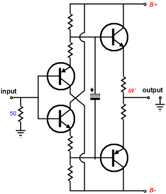

    По умолчанию Re: Высокоточный усилитель для наушников.
    Посмотрите в сторону Lehmann BLack Cube Linear....https://www.lehmannaudio.com/headpho...me/linear.html или http://www.lehmannaudio.ru/articles/4054 схема прикреплена...
ID:	292325 Нажмите на изображение для увеличения.
ID:	292326 Нажмите на изображение для увеличения.
Название:	diamond buffer topology.png
ID:	292327 Нажмите на изображение для увеличения.
    ---------- Сообщение добавлено 20:42 ---------- Предыдущее сообщение было 20:32 ----------
    Вот аналог Lehmann Black Cube более продвинутый функционально....http://pro-acoustics.ru/black-diamond-hpa-mini по очень демократичной цене....
