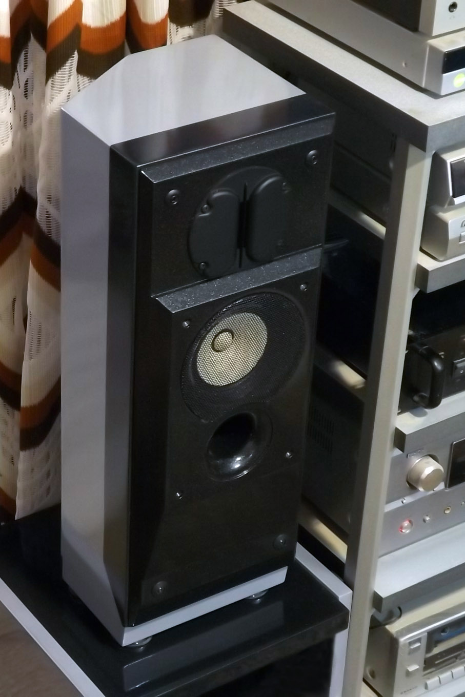

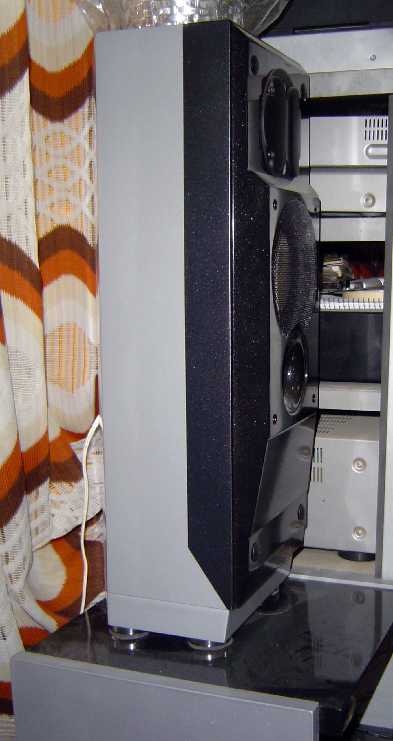

    По умолчанию Re: Фланец ленточной пищалки - круглый или прямоугольный?
    По мне - так лучше круглый с отпиленным сектором
    снизу, что я и сделал в одной из своих работ.
    И смотрится солиднее и ближе к дину СЧ.
    Срез может быть как по прямой, так и по
    дуге во внутрь. Можно с одной стороны
    снизу, а можно и сверху и снизу - симметрично.
    И вид не стандартный и смотрится красиво.
    На фото:моя работа со сточенным низом у ВЧ дина.
