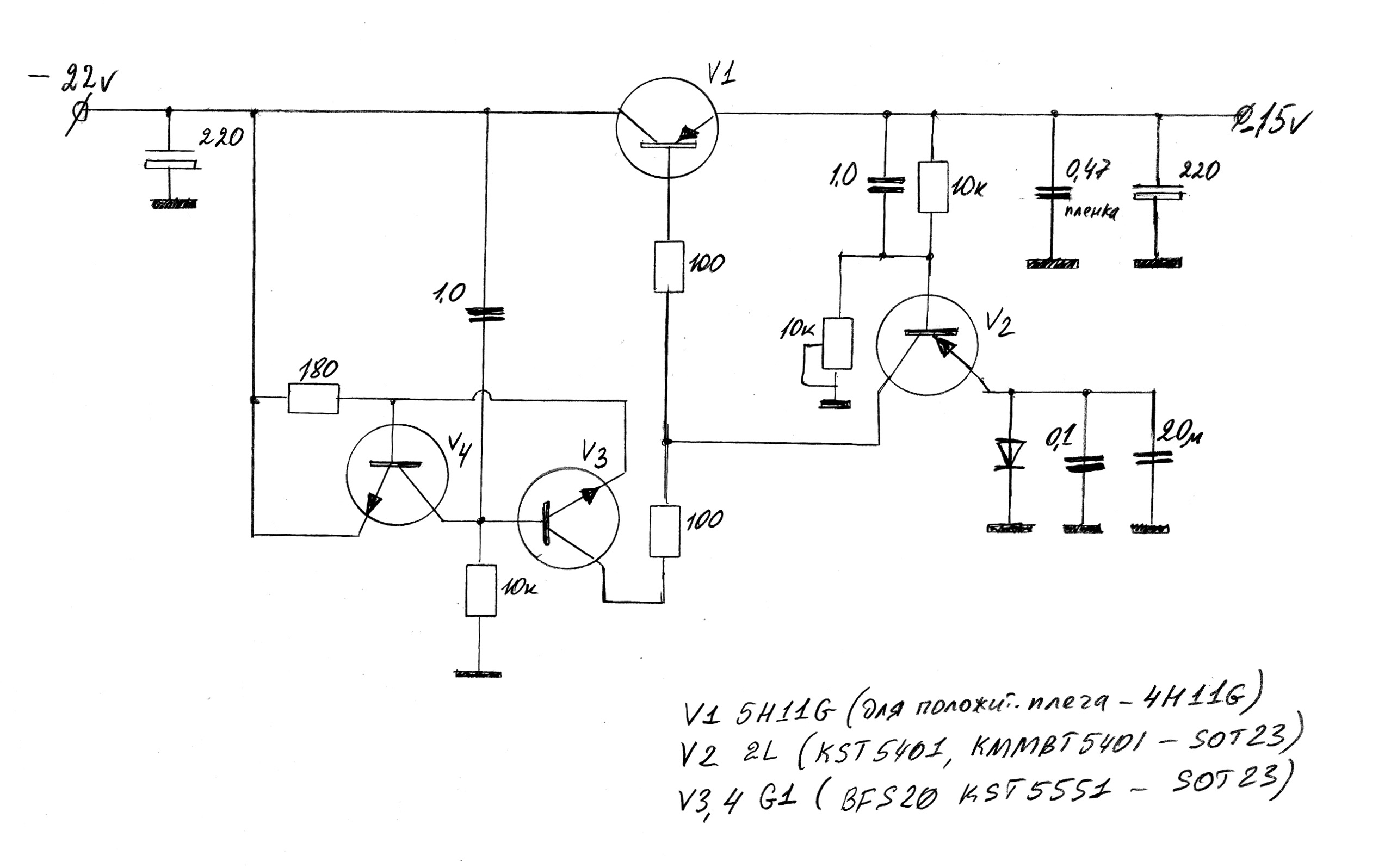

    - https://yadi.sk/i/SO73qj1Zrg6wA питание версии дуал наглядно на фото , от Viktor_VY
    - https://yadi.sk/i/dL955yJtrg7jE схема дискретного питания полной версии , от Viktor_VY

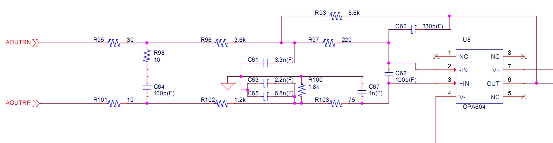

    - https://yadi.sk/i/xog0Q5pyrg7qX выхлоп цап устарс (это схема из демо-борд AK4495SEQ)

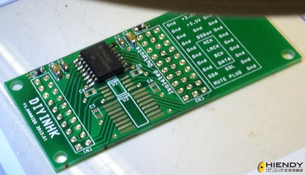

    Часто упоминаемые проекты дий
    http://www.diyinhk.com/shop/ дийинк из гонконга
    http://jlsounds.com/ak4495.html JL Sounds от болгар

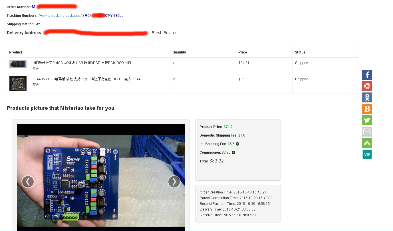

    Как купить.
    Aliexpress. у продавцов есть и другие платы. цены немного отличаются.
    http://ru.aliexpress.com/item/DUAL-AK4495S-DAC-decod…/32625139431.html Магазин:jack Electronic. Ищите, в нем вроде есть все цапы устар.
    TaoBao- Через посредников.
    http://www.mistertao.com/yext/pages/...401395018.html цап без питания
    http://www.mistertao.com/yext/pages/...752822185.html xmos
    https://yadi.sk/d/iIoB6n6Fr7Rkb инструкция по покупкам с ТаоБао через посредника MisterTao (проверенный (730user )
    http://forum.ixbt.com/post.cgi?id=at...6485:218:1.jpg вес и стоимость пересылки через посредника. часто спрашивают.
    http://t-b.ru.com/ t-b.ru.com посредник с русским переводом, проверенный (lomonosoff)
    http://vera-shop.ru/ vera-shop.ru посредник с русским переводом, проверенный (Sergei_27)
    http://www.yoybuy.com/ru/ Новый посредник TaoBao и многих других площадок. По совету kukynas. Сервис посредника и сервис чистой пересылки. Площадки - Taobao|Tmall|1688|Mi|JD|Meilishuo|Handu|Moonbasa
    ПС. Совет - не заказывать или заказывать обдуманно тяжелые вещи с тао через посредника - недешево. Печатные платы и тд. - вполне...

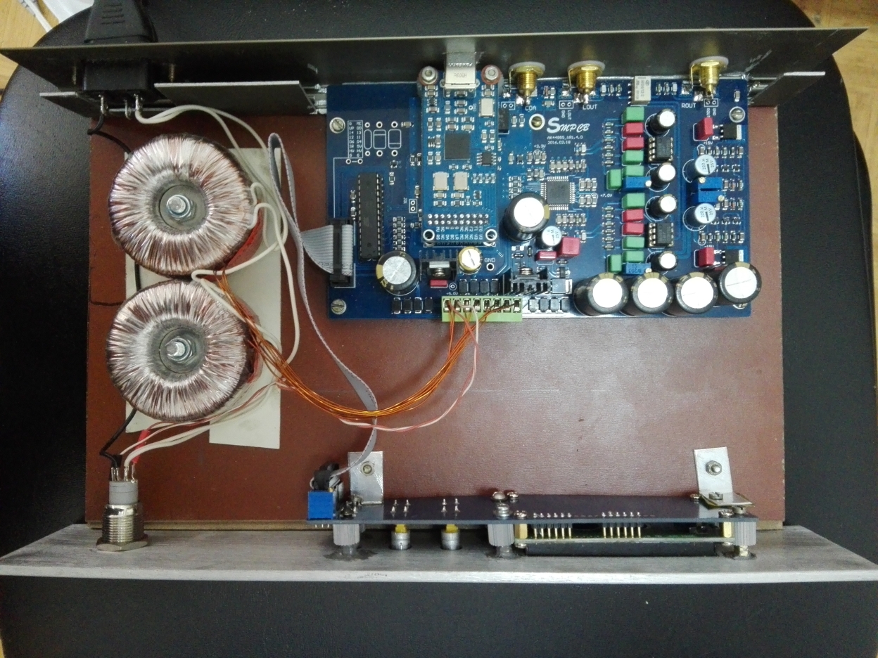

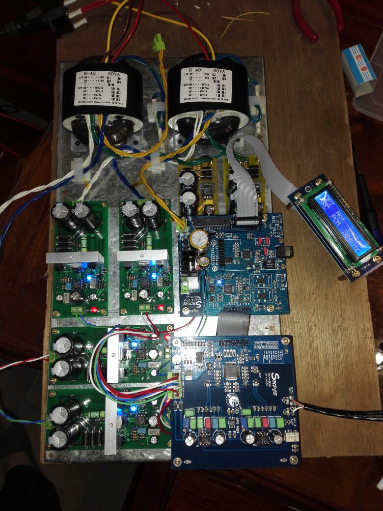

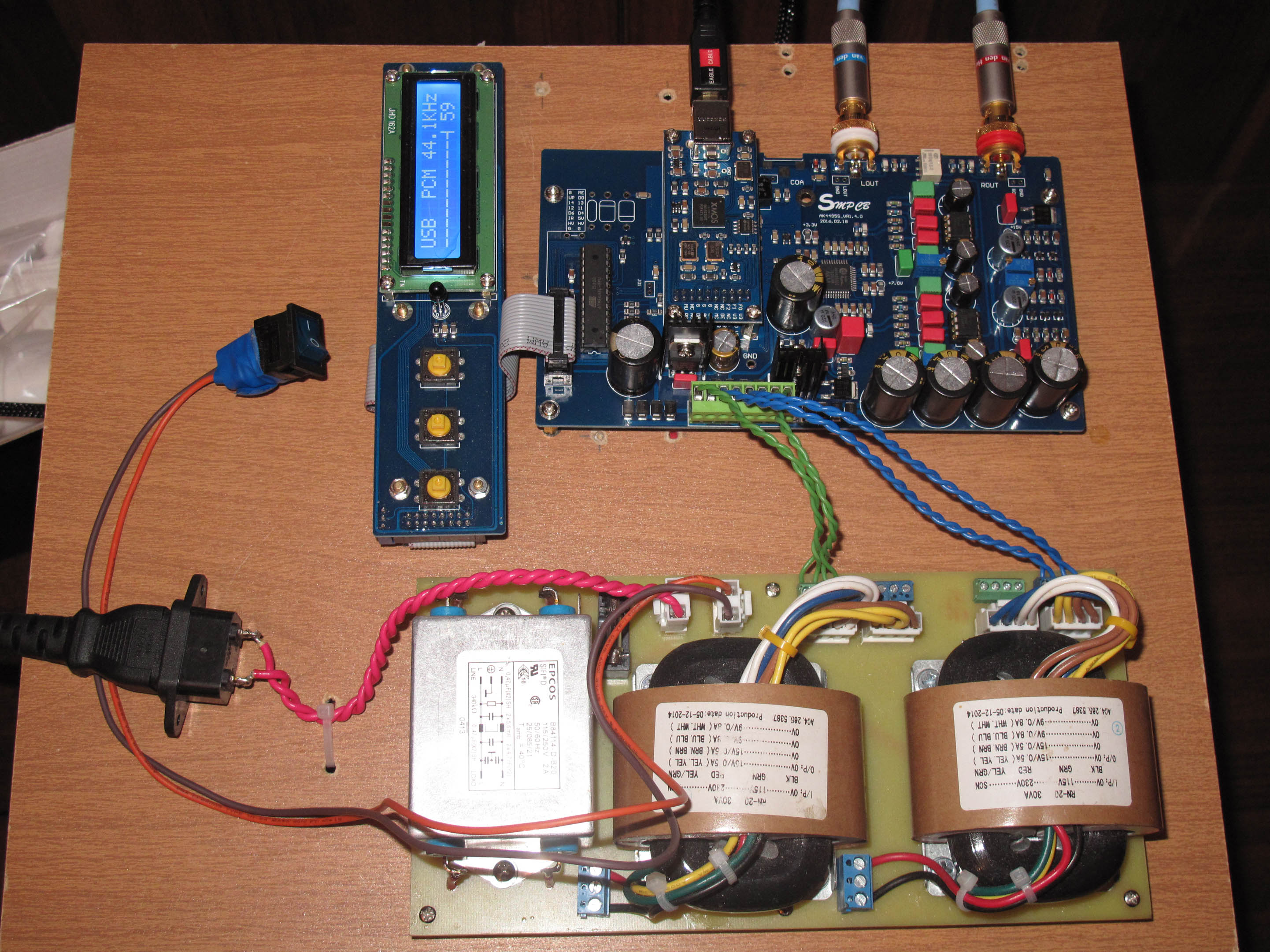

    ---------- Сообщение добавлено 11.06 ---------- Предыдущее сообщение было 10.18 ----------
ID:	266616   Нажмите на изображение для увеличения.
ID:	266501   Нажмите на изображение для увеличения.
ID:	266502   Нажмите на изображение для увеличения.
ID:	266504   Нажмите на изображение для увеличения.
ID:	266505   Нажмите на изображение для увеличения.
    Последний раз редактировалось 730user; 19.10.2016 в 15:14.

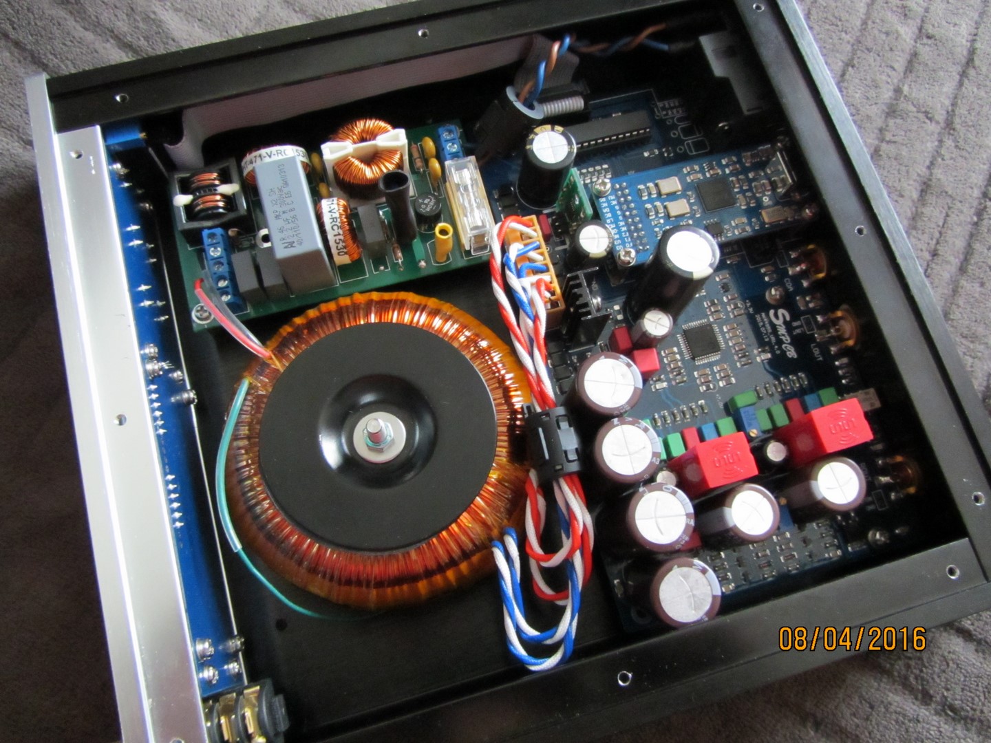

    По умолчанию Re: Дий-цапы от Устарс

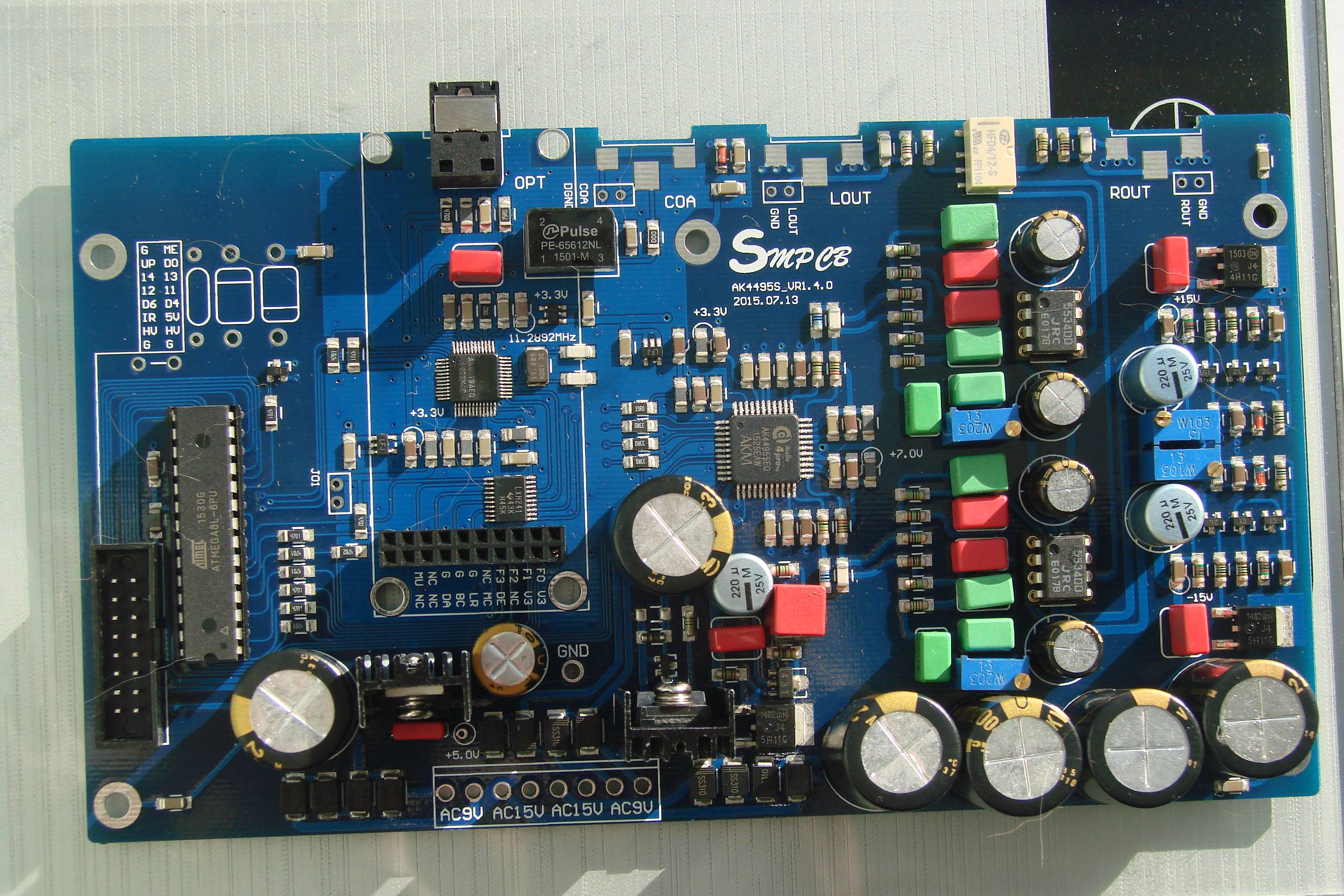

    Послушал собранную плату (полный вариант), звуком, с учетом цены комплекта, весьма доволен.

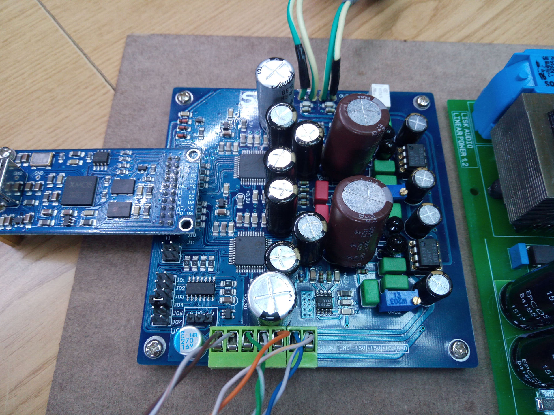

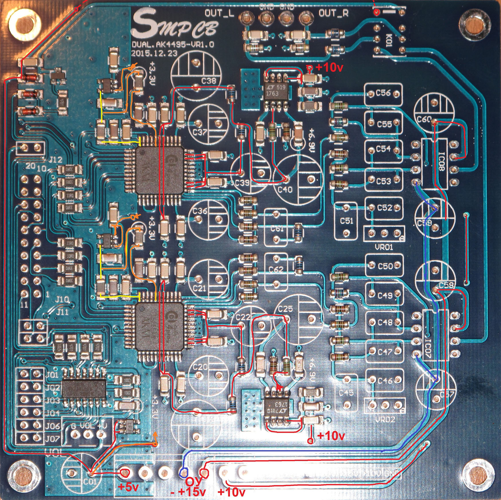

    Решил еще выложить фото полной платы и Дуал платы для рассмотрения деталей и компоновки.
    Учитывая, что выхлоп ЦАП безбуферный и сделан на одном ОУ пришлось их подбирать с учетом звучания в конкретной схеме Для сравнения решил дать оценки прослушанным микросхемам (это мое мнение при прослушивание в моей музыкальной системе):
    AD797 [4-]; OPA1611 [4]; LT1468 [4--+высокие]; OPA637 [4+]; AD8065 [5-греются без сигнала]; AD846 [5-л.греются]; OP42 [4+]; LM6171 [4-+меньше высоких]; THS4061 [5--+басы]; LM318 [4+]. Один плюс убирает один минус. Те ОУ, которые у меня были.
Название:	Питание на плат&#1.JPG

    Гальванической развязки от ПК китаец конечно не поставил...Посоветуйте ему что-ли...

    dee-jan,
    а зачем ему её ставить .хочешь покупай плату и делай сам. у него их и так неплохо берут .это тут на вегалабе народ умный. а на али экспресс и на ебей я ни одной не нашёл с гальванической развязкой Нажмите на изображение для увеличения.

    ПС. Добавляю схему выхлопа, и схему одного плеча дискретного стаба комбо-варианта цап от Viktor_vy...
    ПП Нажмите на изображение для увеличения.
Название:	дискретное пит&#10.jpg
ID:	266613 С. Добавляю в шапку отзывы, выявленные недостатки девайсов. Недостатки, как без них, обусловлены ценой...
Название:	выхлоп по демоб&#1.jpg

    Получил (с али) и распаял плату устарс Ak4495s.В коплекте шлейф,незапаянные реле и гребенка.XMOS устарс (черная версия)в пути уже второй месяц(едет с таобао).
    Сейчас хочу заказать плату спдиф-приемника Ак4118 с разъемом под XMOS,но там(на али) продаются две версии:стандартная и онлайн весия,одна с кнопкой другая с энкордером.Функции вроде тоже как то отличаются.Какую заказывать?Если нетрудно,то подскажите.Слушаю файлы мп3,флак.Радио со спутникового ресивера через оптический кабель.Никакого DSD в будущем не планируется.Дуал тоже не планирую.

    Купил платку входов на 4118, плату на 4490 в минимальной комплектации и плату XMOS от него же. Покупал через своего местного посредника. Понравилась оперативность продавца - через день после оплаты посылка уже была на складе посредника. Через 2 недели я эту посылку уже держал в руках.
    Плата входов и XMOS запустились без проблем. Плата входов на 4118 с энкодером. Энкодер этот мне некуда ставить, да и не нужен мне он. Вывел на переднюю панель корпуса только его кнопку для переключения входов. В плате входов понравилось то, что она запоминает последний включенный вход при снятии питания.
