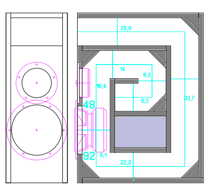

    Прошу совета бывалых, стоит ли заморачиваться с изготовлением АС на 25гдн-3-4 + 4ГДШ-1-4 + 2ГД-36-8.
    За основу взят лабиринт с длиной 2,1 метра.
    Объем СЧ+ВЧ ~ 25 литров, там же будет размещаться фильтр.
    Объем НЧ ~92 литра.
    Занимался ли кто нибудь подобным? Какие могут быть подводные камни?

    Для начала почитайте эту тему: https://forum.vegalab.ru/showthread.php?t=32382. Конфигурация канала у вас не совсем правильная. Потом найдите примерные TSP от 25гдн-3-4 и просчитайте канал. Он у вас скорее под 12", чем под 4" .
    4гд8е изначально являлся автодинамиком, электрическая добротность около 1, закрытое оформление ему противопоказано. Учтите, что вдобавок ко всему вам придется самостоятельно делать фильтры. Поэтому советую забыть про СЧ, 25гдн3 вполне доиграет до пищалки. А вот что до 2гд36, это вряд ли. Лучше заменить его купольником.
    Лабиринты на 25гдн3 делали, вполне успешно.

    Динамики маленькие, а на чертеже у вас прямо гроб какой-то. И зачем?
    Можно свернуть очень компактно.

    diman_dda, спасибо за ответы. действительно что то с габаритами перебрал. То, что 4ГДШ-1 автомобильный динамик не знал. Какой динамик на ВЧ посоветуете?
