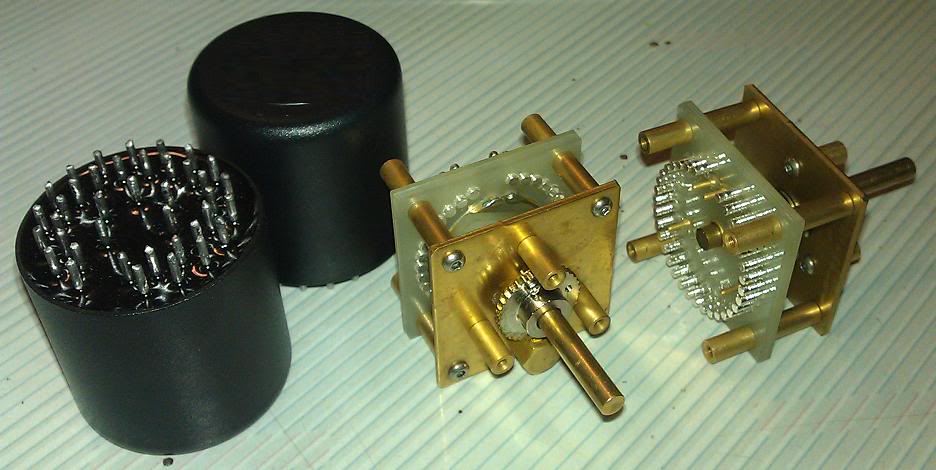

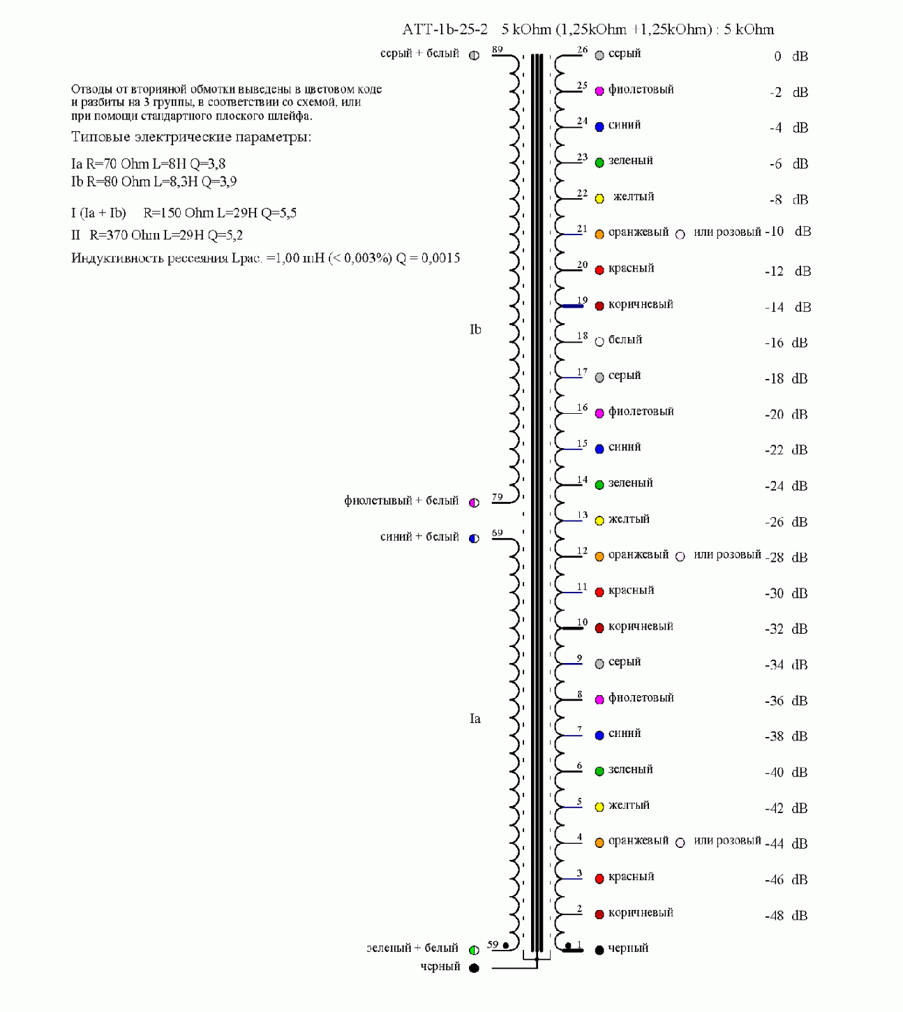

    По умолчанию Трансформаторный регулятор громкости
    Уважаемые коллеги, не подскажете - хочу сделать себе высококачественный регулятор громкости 8 канальный для качественных усилителей. Посоветовали трансформаторный вариант, как имеющий минимальные искажения и не требующий тон компенсации. стоять регулятор будет после источника - блюрея Cambridge Audio CXU перед УМ.
ID:	264357 Нажмите на изображение для увеличения.
ID:	264358 Схема, наверное, Нажмите на изображение для увеличения.
ID:	264359 или на вега лабе Нажмите на изображение для увеличения.
ID:	264360 https://forum.vegalab.ru/attachment....3&d=1159925847.
    Стоит городить огород, или поставить РГ Никитина?

    Тут большой плюс что получаем "бесплатно" гальваническую развязку, в случае 8 каналов может быть актуально.

    Цитата Сообщение от magic10s Посмотреть сообщение
    ...8 канальный...
    Но на картинке у Вас двухканальный регулятор. Что понимается под 8-канальным регулятором? Четырёхполосный стерео?

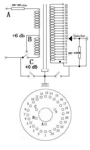

    По умолчанию Re: Трансформаторный регулятор громкости
    Картинка для примера. Нет 8 (7.1) моно каналов. Совершенно раздельные. Нужно ставить нагрузочное сопротивление 30-50 ом?Ничего не случится с входными каскадами проигрвателя?
    Это зависит от конструкции переключателя. Если он "безразрывный", то особого смысла в этом резисторе нет (там не омы, а килоомы).
    28.06.2015
    8
    последовательно в входной цепи висит 30-50 Ом. насколько я понимаю, это защита от кз , если закоротит входную обмотку. какой смысл нагружать на 30 кОм входной каскад. я говорю о входной цепи транса.
    Вопрос по качеству этого решения?
    18.02.2011
    Петербург
    4,905
    Да, я не туда посмотрел. Честно говоря, не знаю, зачем этот резистор, учитывая, что активное сопротивление первичной обмотки, думаю, на порядок больше.
    ...Нужно ставить нагрузочное сопротивление 30-50 ом?Ничего не случится с входными каскадами проигрвателя?
    Вы о входном или выходном каскаде источника?
    28.06.2015
    8
    Я о говорю о нецелесообразности нагрузки входного каскада источника информации ( проигрывателя) на 30 - 50 кОМ. Там целесообразно ставить Ом. (3 я иллюстрация)
    Чтобы знать минимальную величину нагрузки на выходной каскад, желательно выяснить выходное сопротивление источника.
    Но этот параметр не дают в документации к проигрывателю. Вот в чем вопрос. Придется опытным путем. Но есть же входное сопротивление усилителя. Кроме того, типичное сопротивление РГ от 10 до 50 Ом. ( может ошибся, но порядок ясен). Значит прикинуть входное сопротивление транса. но там еще индуктивность - реактивная и емкостная нагрузки,
    Можно поставить нагрузку кОм 10 - и крутить почти до "о" пока дым из проигрывателя не пойдет
    39,143
    Это где такие РГ водятся, кроме Макарова?
    Да всего на три порядка ошибся, ерунда
    Это сомнительно, обычный потенциометр будет иметь меньше искажений чем трансформатор.
    это совершенно неверно, трансформаторный требует ТК так же как и нетрансформаторный.
    ...а вообще оба её не требуют.
