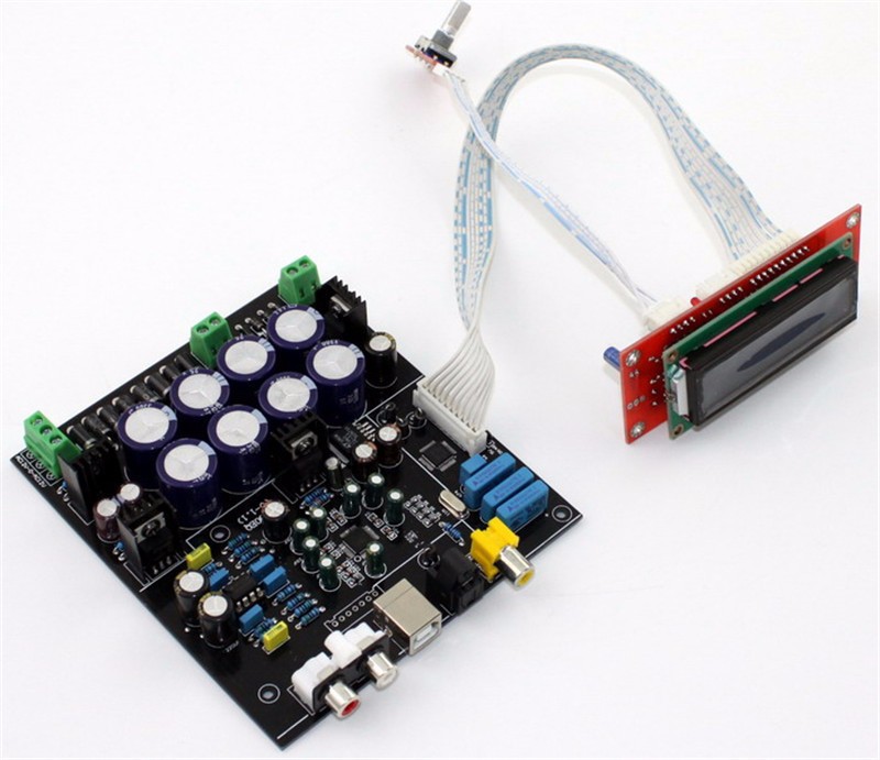

    Если у кого есть такая - отзовитесь, пожалуйста.
    Интересует следующее:
    Какие функции выполняет софтовое управление, на чём оно собрано, что отображается на дисплее?
    Как организована коммутация шины I2S для выбора встроенного ресивера на АК4118 и с внешнего транспорта?
    Как организовано питание, сколько стабилизаторов и что каждый из них питает?
    Фото с высоким разрешением сверху и снизу.

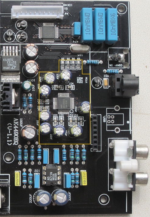

    Вот схема включения АК4490 в данной плате:
    Первое, что меня заинтересовало, какой вариант конфигурации АК4490 здесь использован. И так:
    Pin 13 PSN Parallel or Serial Select Pin включен в состояние H, значит согласно даташиту имеем Parallel Control Mode.
    Пины выбора входного формата 10, 11, 12, они же DIF0, DIF1, DIF2, имеют соответственно уровни H, H, L. Соответствует формату 24-bit I2 S compatible, BICK³48fs. В принципе это логично, учитывая, что фактически устройство обладает SPDIF входом, а не SPDIF + USB как в рекламе, но об этом – позже. (честно сказать, очень сложно заметить разницу между контентом 24/192 и 32/384, если это не рекламная демонстрашка, а реальный музыкальный файл. Проверяется просто. Делаем даунсеипл файла 32/384 в 24/192 и пытаемся расслышать разницу. Думаю, что и другие обладатели 32-разрядных ЦАПов на Vegalabe это подтвердят. Таково моё мнение, хоть и понятно, что мат обработка 32 разрядов будет гораздо точнее 24)
    6, 8, 9 – выбор цифрового фильтра. Уровни - L, H, L. Соответствует Short delay sharp roll off filter. Его характеристики смотрим в даташите (если кому интересно), а о звучании 4490 с разными фильтрами, надеюсь, расскажут люди, которые гораздо раньше меня столкнулись с этой замечательной микросхемой.
    2-й pin. PDN – перевод микросхемы в энергосберегающий режим (сон). Уровень Н – сон отключен, да нам и не надо, не от батареек питаемся.
    15, 16. DEM0, DEM1. H и L соответственно. De-emphasis отключен.
    17 – ACKS. Master Clock Auto Setting Mode Pin in Parallel Mode, уровень H – автовыбор.
    На этом с конфигурацией покончено. Вроде бы ничего не забыл. Продолжение следует.

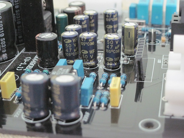

    Коротко об электролитических конденсаторах в обвязке АК4490:
    все конденсаторы Samwha WF 47u 50V. В даташитном включении конденсаторы имеют ёмкость 10мкФ, так что, всё в порядке, кроме(!)​, между 19-22 и 39-42 пинами в даташите стоят конденсаторы 220мкФ, а у нас - те же 47мкФ. Насколько это критично, я не проверял, но полагаю, что стоит эти два конденсатора заменить после того, как сделаю все обмеры стокового девайса. Alex упоминал о рекомендуемых номиналах электролитов в обвязке АК4490, но не помню в какой ветке, не нашёл. Если он повторит свои рекомендации в этой теме, буду благодарен.

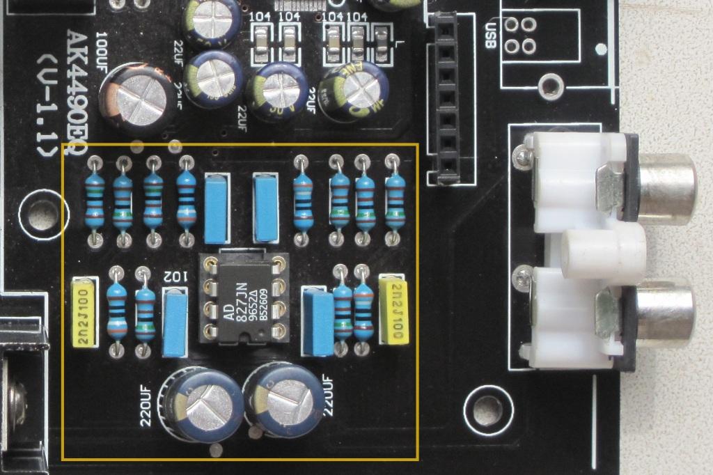

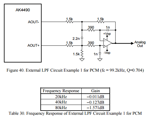

    Выхлоп:
    схема взята из даташита, все номиналы соблюдены. Применён ОУ AD827 (в "кроватке").
    Единственное, что стоит добавить (имхо), так это резисторы номиналом 100~470 Ом между выходом ОУ и выходным разъёмом ЦАПа. Делается это для того, чтобы избежать влияния емкости межблочного кабеля на работу ОУ.
    Двуполярнре итание ОУ осуществляется от стабилизаторов LM337 и LM317 и составляет +12.75 и -12.75 вольта. Типы резисторов и конденсаторов определить не берусь, единственное, что скажу, все компоненты в обвязке ОУ - Throuhole, а не SMD. Почему - загадка.

    Цитата Сообщение от Ale Посмотреть сообщение
    И как USB то приделать?..
    Да не проблема, шина I2S на поверхности, но: либо встраивать собственные генераторы, либо довольствоваться тем, что останется от генераторов конвертера USB-I2S после гальваноразвязки, либо обходиться без гальваноразвязки, на что лино я пойтить не могу(с) Брилиантовая рука Правда, как можно подвязать к этому делу имеющийся в комплекте контроллер и возможно ли это вообще, я пока не знаю.
    Да хотелось бы уже к компьютеру что-то прикрутить, в конце концов так многие уже сделали!

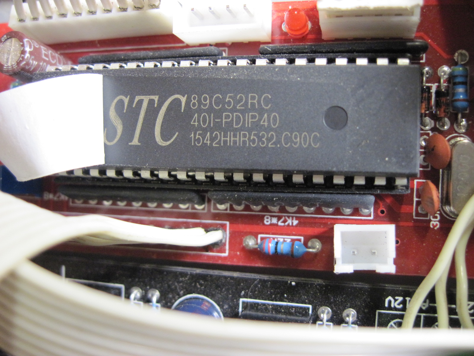

    как можно подвязать имеющийся контроллер
    Что, кстати, на экране пишут?
    А с какого компьютера I2S наружу выходит? Если с компа выходит оптика или SPDIF, то нет проблем. Если нет, то Вам в любом случае придётся применять либо USB-I2S, либо USB-SPDIF конвертер, частенько они объединены в одно устройство. I2S предпочтительней. Они есть в "толкучке", ну и в Китае, разумеется. Правда не видел гальваноразвязки на китайцах, но её несложно сделать самому.
    На экране пишут какой выбран вход (coax, USB, optica) и семплрейт.
