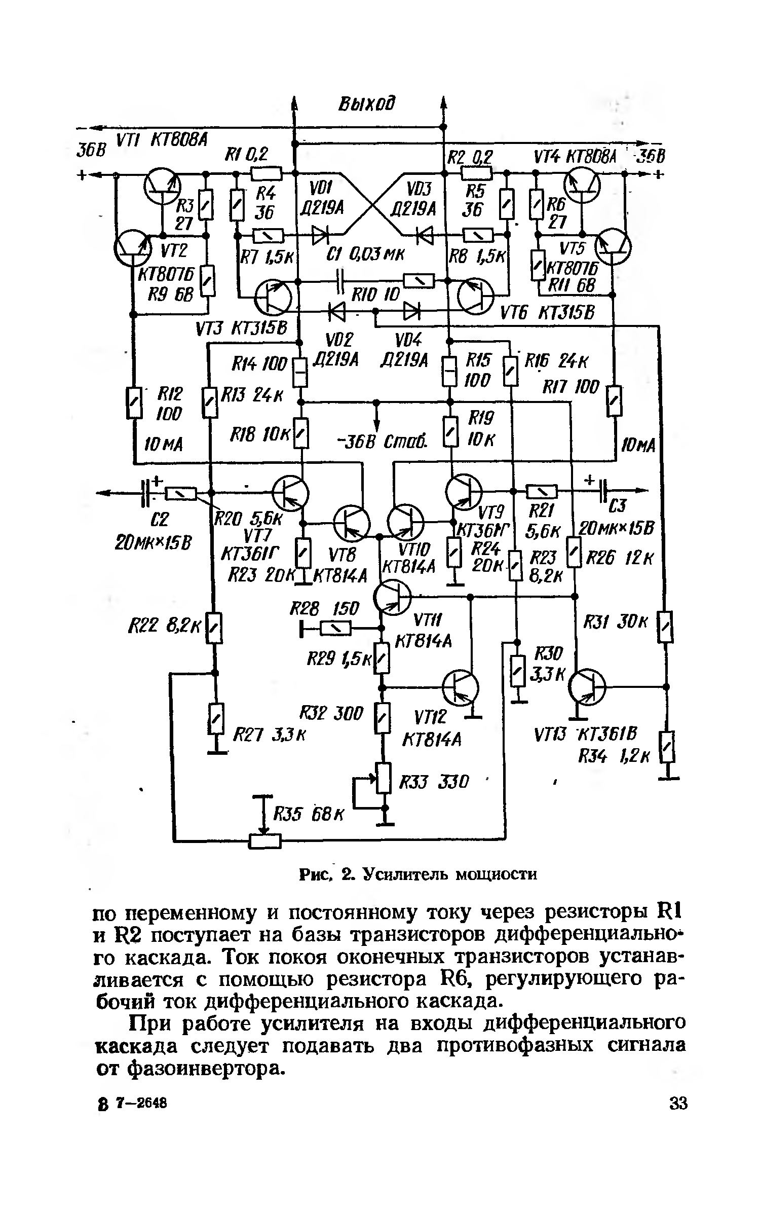

    Помогите, пожалуйста, разобраться с некоторыми моментами в моделировании схемы усилителя Нечаева ("В помощь радиолюбителю" №101 1998 г.) в Micro-Cap. Не пойму, как измерить нелинейные искажения на выходе УНЧ с симметричным выходом. Видел где-то здесь на форуме скрины какого-то цирклотрона из микрокапа с графиками измерения нелинейных искажений. Там в качестве "точки" с которой взят анализируемый сигнал был указан резистор нагрузки, Rn. Я пытался указывать резистор R28 в своей схеме, но Микрокап радостно сообщал о значении нелинейных искажений в 50%, что никак не может соответствовать истине (осциллограмма сигнала на выходе красивая - ровная синусоида).
    Как же измерить искажения цирклотрона в Micro-Cap?
    Как быть с измерениями параметров выходного сигнала в реальной конструкции с помощью звуковой карты и вовсе не представляю. Есть идея подключить к нагрузке ОУ в дифференциальном включении и брать сигнал для подачи на вход звуковой карты с выхода ОУ. Где бы только найти ОУ с допустимым синфазным напряжением 36 вольт и с низким уровнем собственных искажений...
    Привожу схему из ВРЛ и то что накидал в Micro-Cap.

    Попробуйте обозначить как землю один из выходов, а земли просто соедините между собой.

    За счёт симметрии можно и на одном конце мерять)

    И проценты искажений сохраняются при измерении "половинного" напряжения.
    Должен все правильно мерить на резисторе R28. У меня на этой схеме все мерилось, искажения там порядка 0.5-0.75 % на максимальной амплитуде.УНЧ-Мост1.CIR
