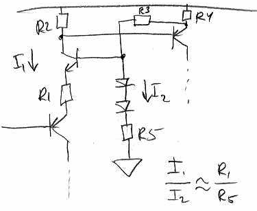

    Да ладно, нечего притворяться. Самому, небось, рисовать лень . Вот, что я имел ввиду (для верхнего плеча). Каскоды добавить по вкусу.

    мифолог Аватар для anli
    06.11.2004
    4,812
    По умолчанию Re: идея Стена Куртиса
    Я гад, не спорю, но не такой
    Откровенно - да!
    Интересная штучка. Смещение для ОБ каскода УН, кстати, можно сделать парой светодиодов, вставленных справа R3.
    У меня в голове та формула, что на рисунке, не получается. Там явно и R2, R3 тоже присутствуют. По сути, это местная ОС, причём подаётся в базу, то есть, тот транзистор, который был ОБ, в смысле ОС является ОЭ. Это не критика, так как я полностью ещё не проникся. Но интересно!
    Последний раз редактировалось anli; 01.07.2006 в 03:16.
    Завсегдатай Аватар для A.R.
    02.01.2005
    Калуга
    1,263
    Ну да, в ОС, собс-но и фишка, так стабилизируется ток и через входной каскад и через УН, плюс небольшая линеаризация. Полная аналогия с ТЗ была бы, если бы R3 питался от положительного питания. Но для первоначального расчета пол-потолок, формула бьется.
    А критика грамотных людей, она только welcome.
