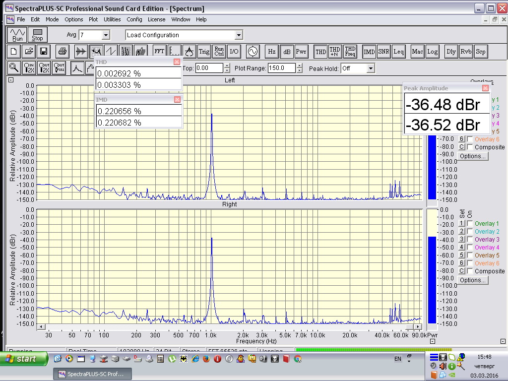

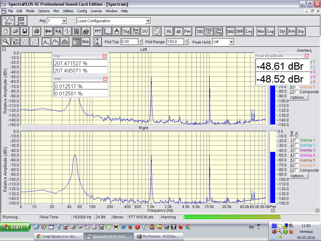

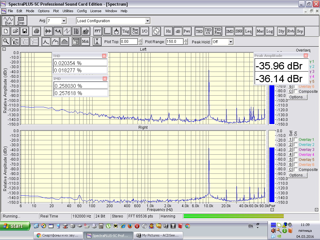

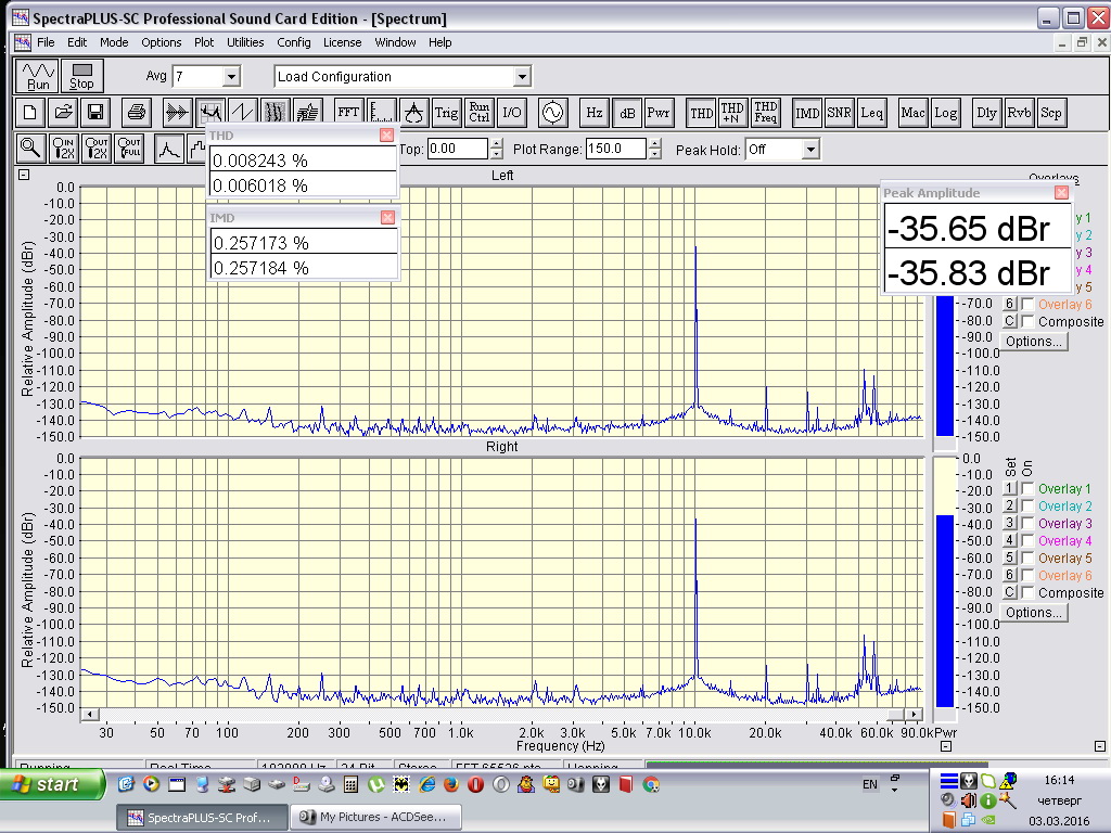

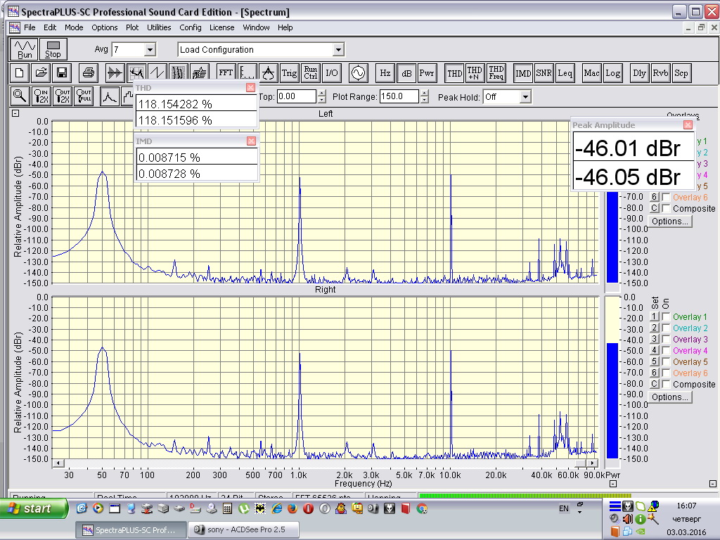

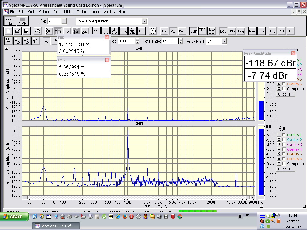

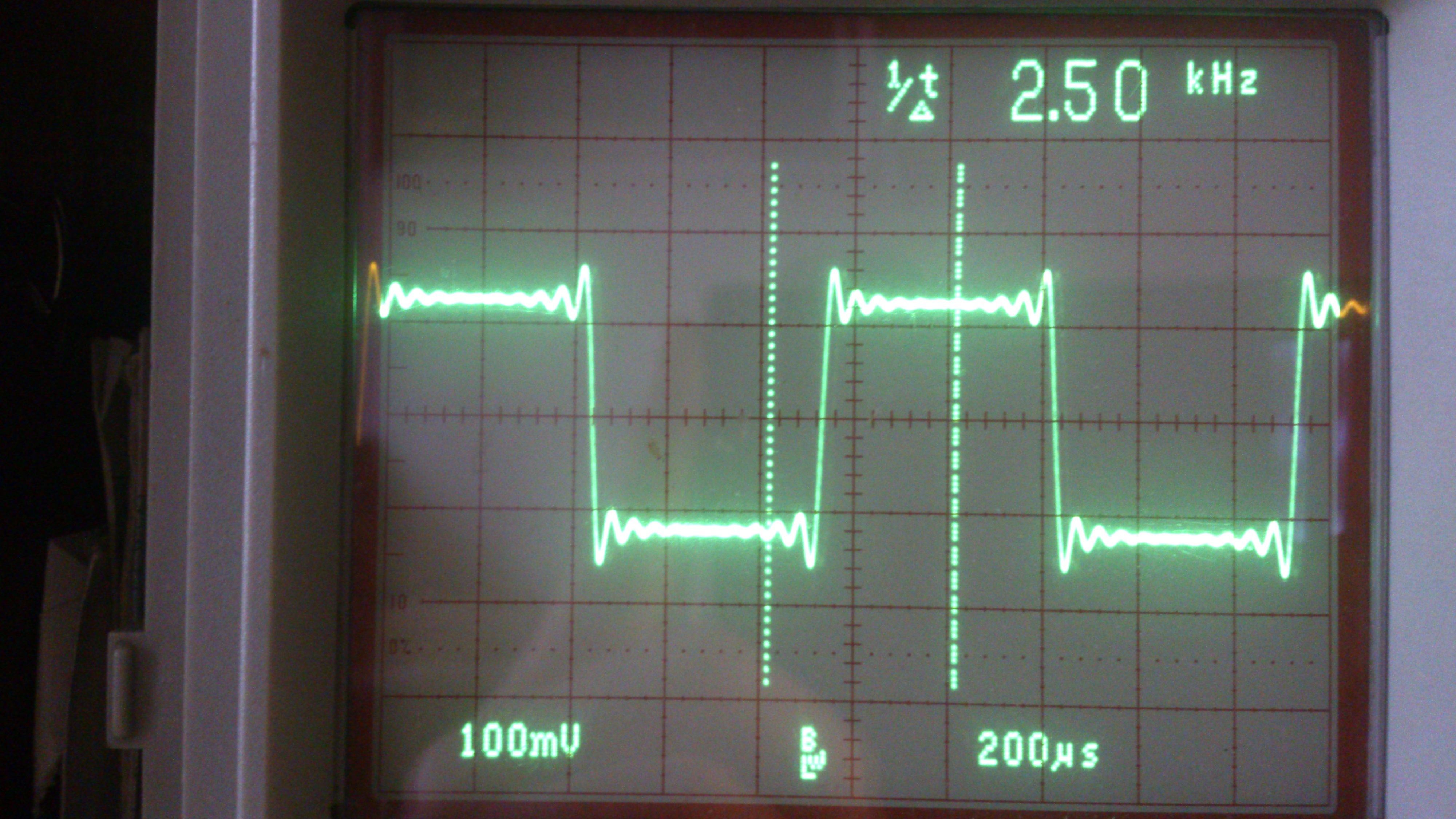

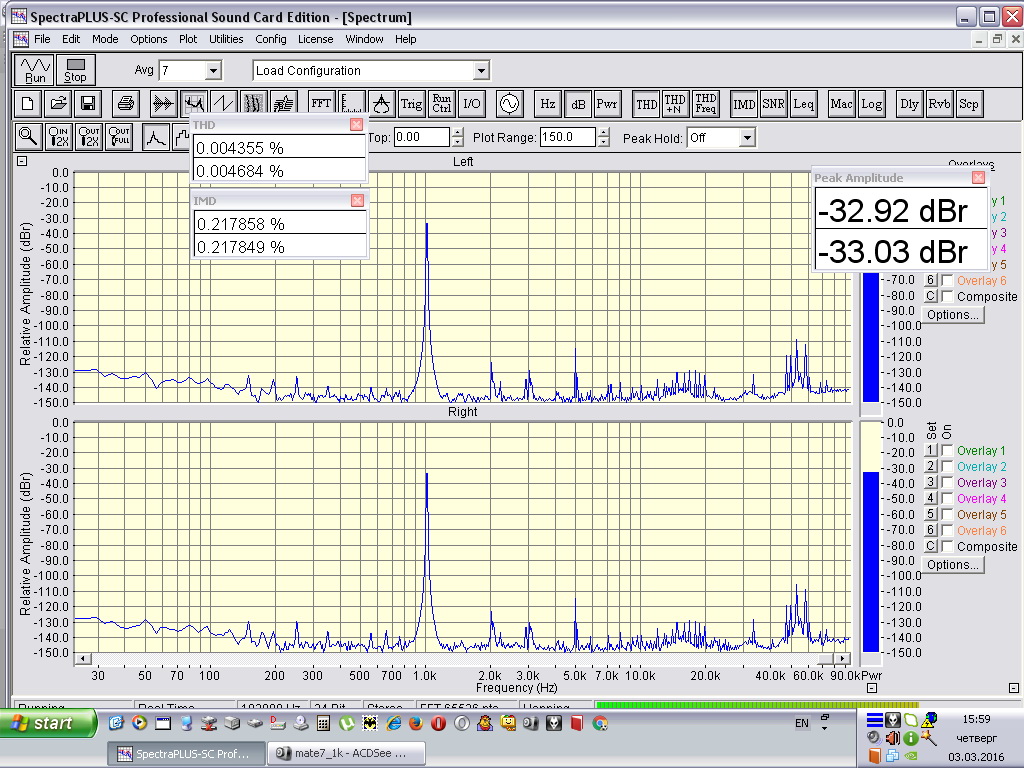

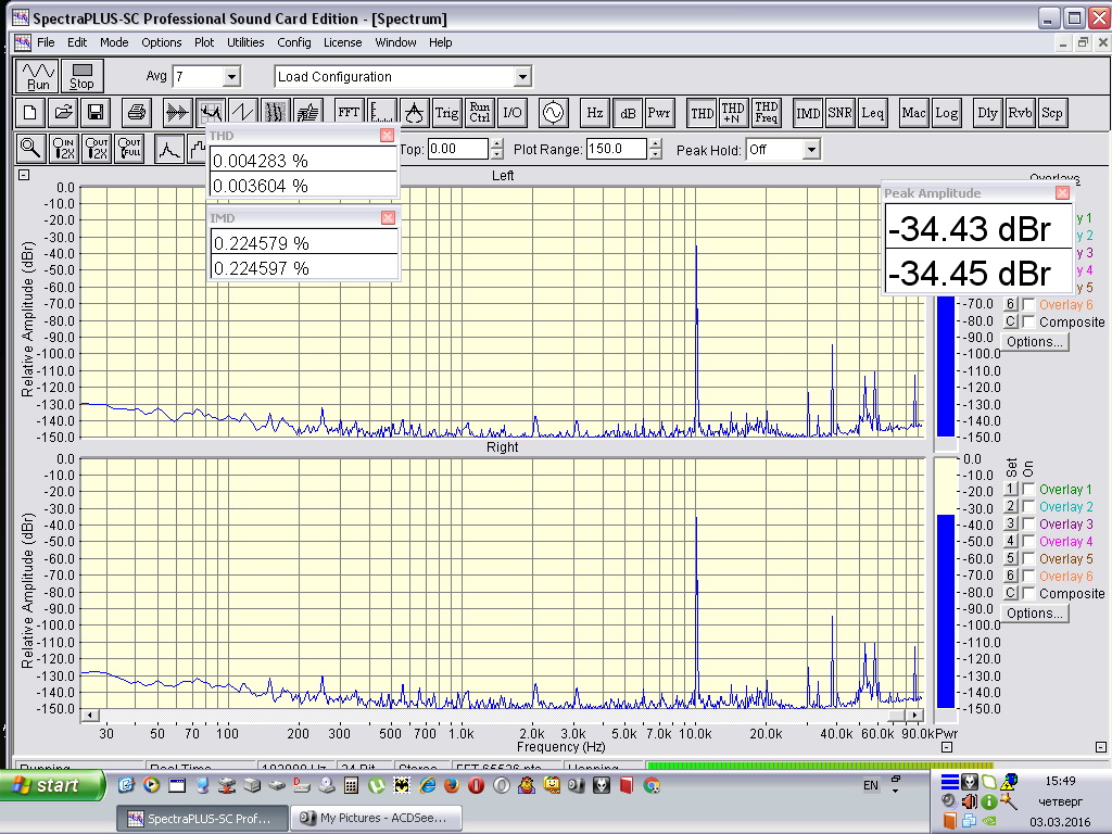

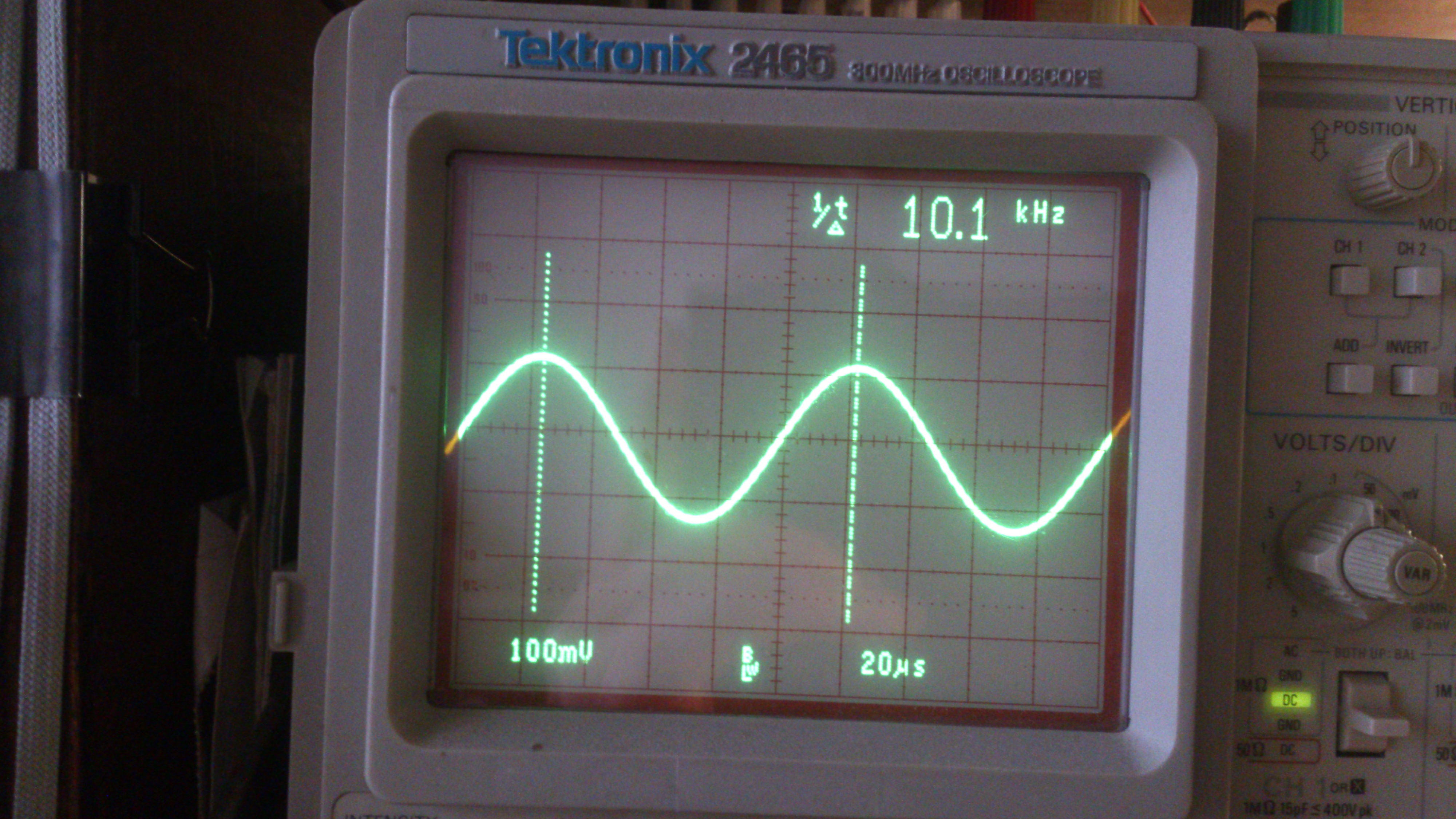

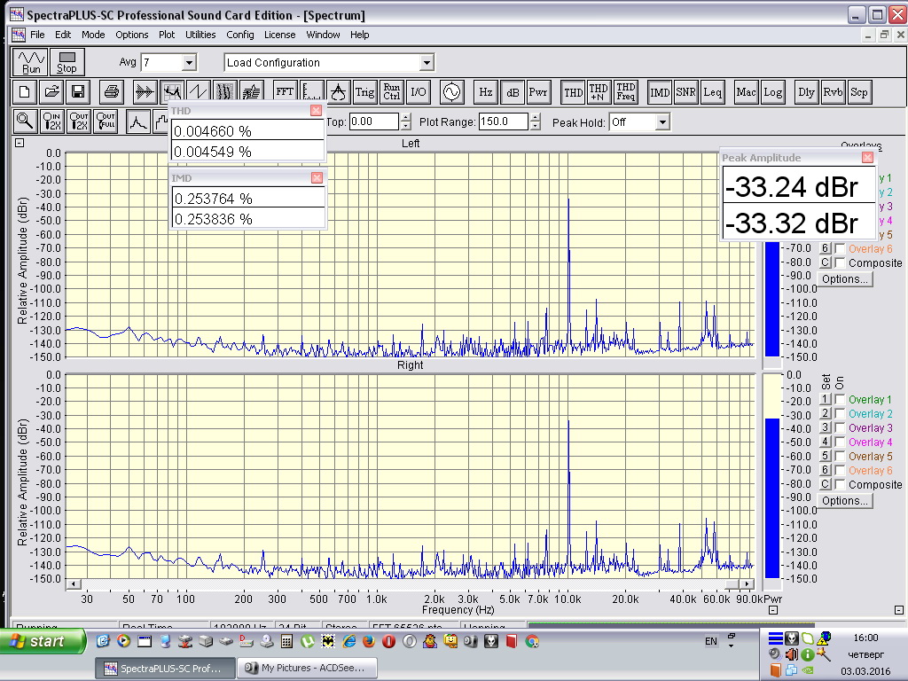

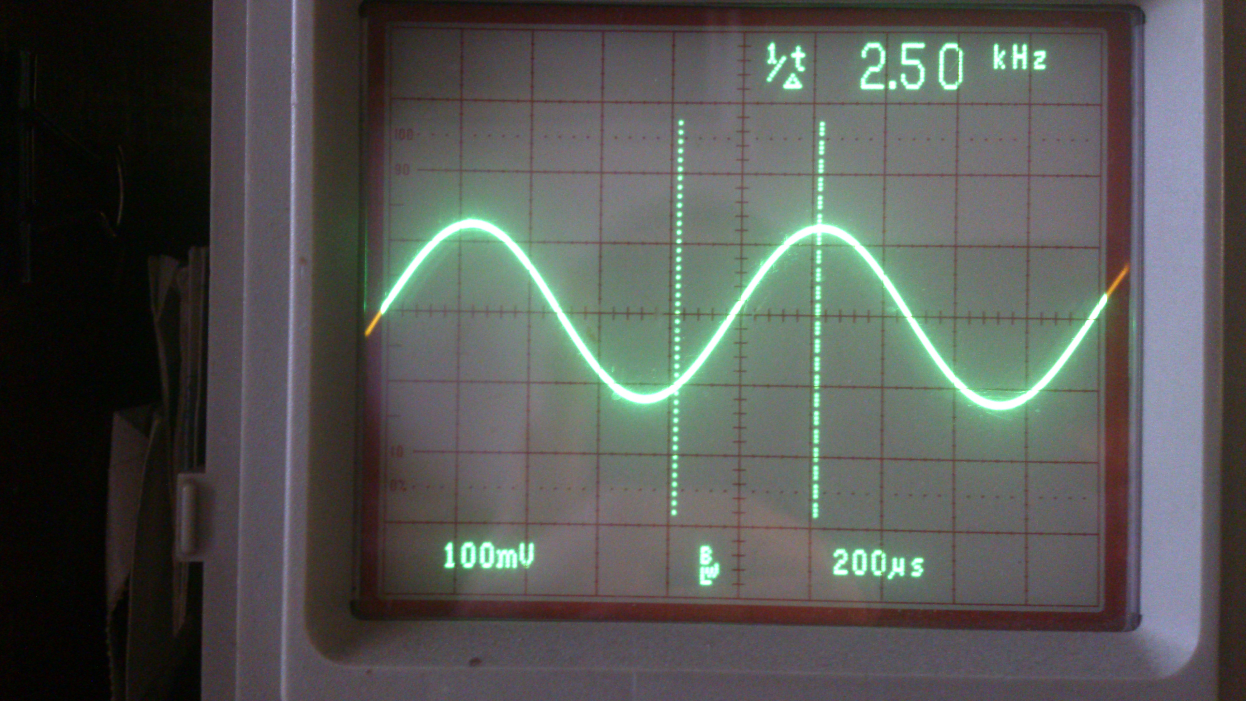

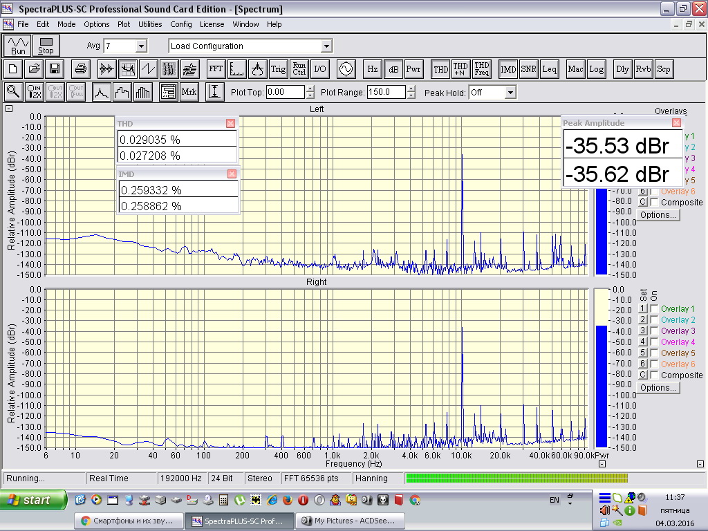

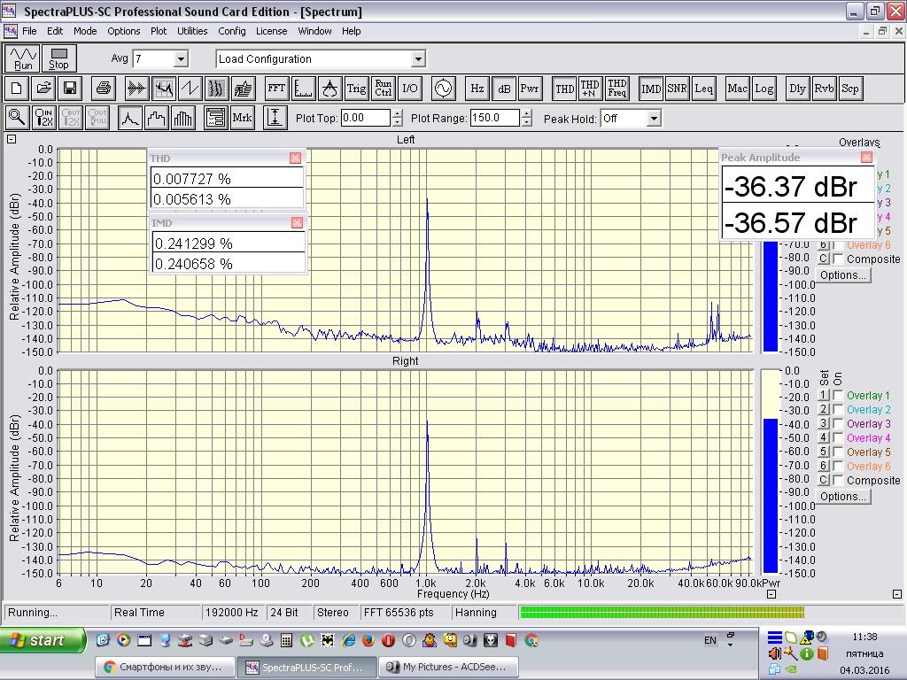

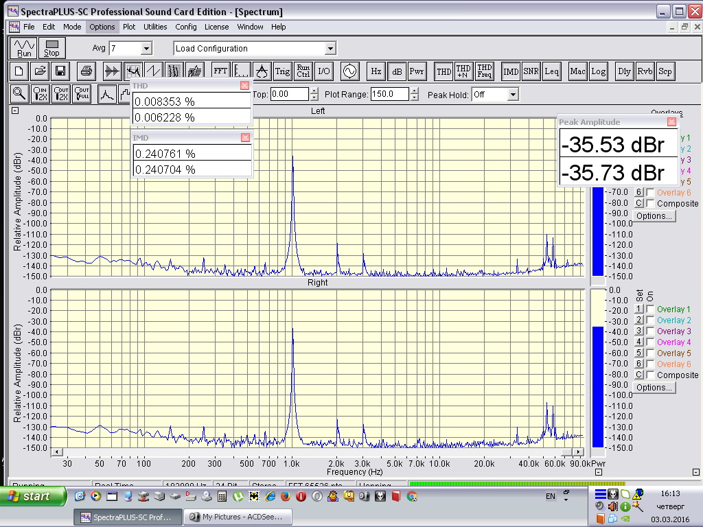

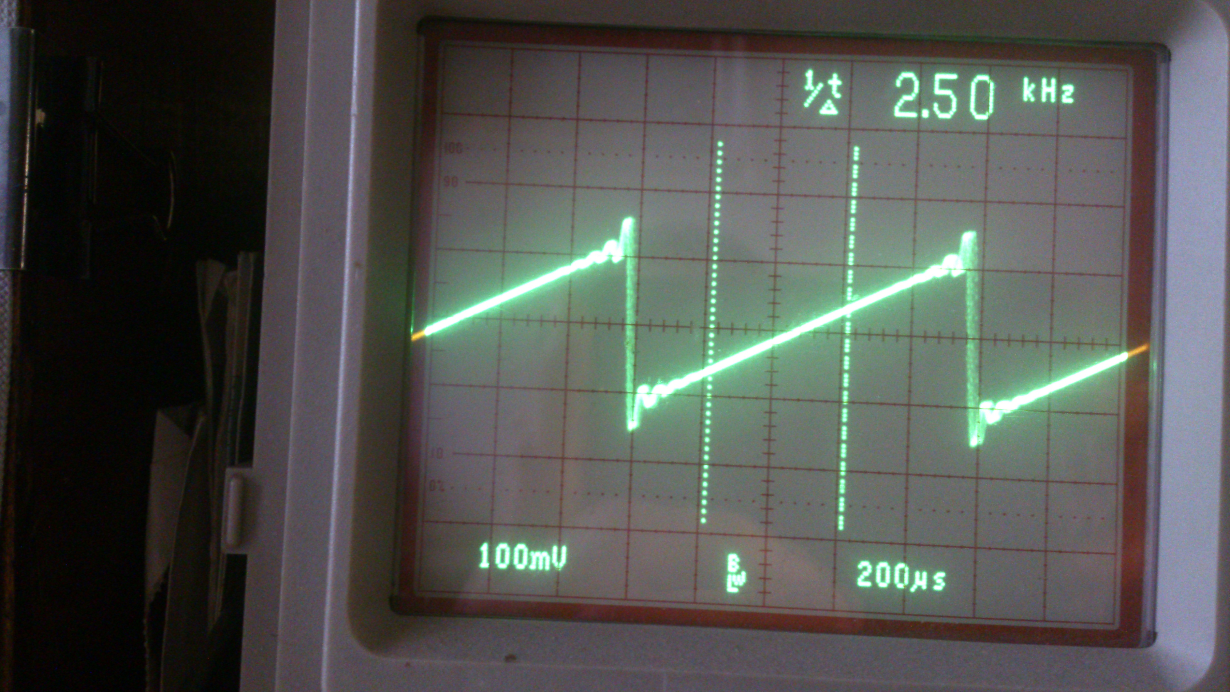

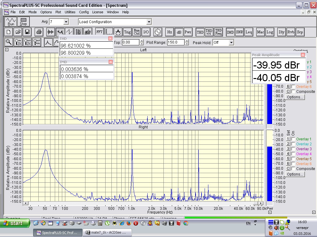

    Решил в свете некоторых событий открыть тему. Пока выложу несколько реальных картинок.
    На столе Huawei mate 7, Sony experija SL, и Самсунг таб 2. Использование в качестве генератора и источника звука.
    На последней картинкн измерение реального уся с помощью телефона, кстати с картой EMU Кг выше, больше всяких наводок. Конечно измериловка собрана за 5 секунд и шнуры первые попавшиеся. Не хватило выхода телефона чтоб УМ раскачать.

    Я недопонял, а почему на одном графике измерения THD и IMD? К тому же насколько я (недо)понимаю, гармоники можно мерять лишь на низкочастотном синусе, в полосе до Fs/2, а уровень надтональных составляющих - мерять отдельно..
    Да просто мерилка включена постоянно, я не вникал но имд там не совсем корректно смотриться. Тема к тому что зачем ныне собирать железные генераторы для изиериловки. Телефон довольно неплохо генерируеи и никаких составляющих сети. Промерил выходы хуавей самый слабый 160мв, но самый качественный звук, сони около 280, самсунг 350 но качество слабенькое. Кстати карте EMU1212 по качеству уступают не сильно где то в 2-3 раза при тех же 0,00.. , но чище. Наконецто под андроид попалась удобная и адекватная программка гена. Даже меандр генерирует похоже
    Как и THD - Ваша карта считает всё в диапазоне до 2 Fs, кмк. И интермоды непропорционально высоки на мой чайниковский взгляд - я бы сделал 14+15кГц вручную и посмотрел график.

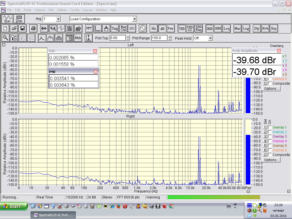

    zoog,У меня не было цели числовых измерений интермод. Достаточно визуального видения спектра. Дался тебе этот имд анализ Была цель посмотреть как справиться с многочастотным сигналом, позднее промодулирую дело низкочастотным сигналом. Программа позволяет сгенерировать три независимых сигнала с возможностью модулирования. Я в свое аремя много прог под андроид тестил, адекватных непопадалось. Просто сегодня нарвался , поставил и надо же меня она удовлетворила.
    Вообщем всё что я хотел увидеть, я увидел.
    По этому графику не будем судить о Кг, как его считает апектраплюс ???
    ---------- Сообщение добавлено 14.13 ---------- Предыдущее сообщение было 01.24 ----------
    Сегодня от делать нечего перемерил при одинаковом уровне и на нагрузку 100ом. Результаты интереснее и разница виднее.

    Что и чему принадлежит из осциллограмм и графиков?
    По моему опыту, производители гаджетов делают коррекцию и УМ под прилагаемые наушники. При смене наушников - хоть гаджет выбрасывай.
    При наведении мышки видно название картинки/девайса. После того как нагрузил выход 100 омами звук через усь стал нормальным,я их в качестве интернетрадио пользую-сравнивать с "аналогом" конечно не надо, но неплохо...совсем неплохо, без нагрузки по разному. Мне понравилось как отдельный испытательняй генератор а аккумуляторным питанием . Чистенько , надо только усик на опере собрать с кус 10. Выходы слабоваты. Интересно бы айфон посмотреть .

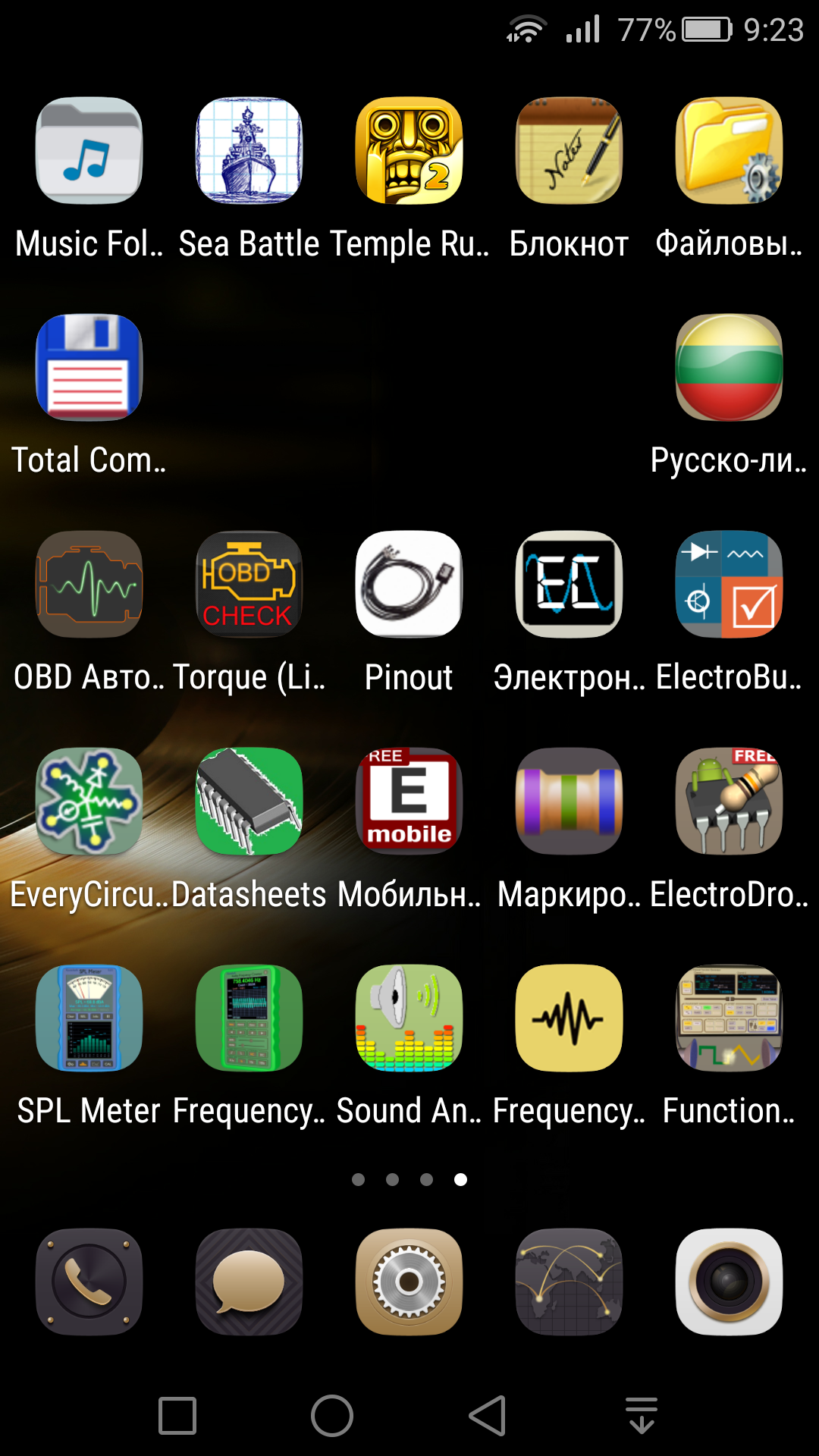

    В последнее время появился ряд програм под андроид как бы уже неигрушки, реально и правильно работающие. Сейчас микрофон смарта в процессе тестирования, на первый взгляд не плох, при сравнении с измерительным. Можно реально мерить и генерить сигналы.

    Например SPLmeter, после калибровки, надо иметь этадонный шумомер, погрешность 0,5-1дб. Появился ген со свипом шумом, но пока есть недооработки. Есть картинки сравнения ачх с телефонного микрофона и измерительного. Очень сходиться, пока на скорую руку, надо в нюансах рахобраться.
