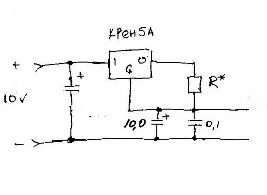

    извините, подниму стааарую тему.
    Вопрос имеется. Хочу сделать самодельное зу для Ni-Cd аккумов. Нужно заряжать 4 штуки.
    Как вы считаете, что лучше. Заряжать сразу 4 последовательно всключенные, или сделать устройство, способное заряжать два по два?

    Завсегдатай Аватар для Arena
    18.09.2008
    г.Минск
    1,093
    По умолчанию Re: Зарядное устройство для никель-кадмиевых аккумуляторов придумать.
    Цитата Сообщение от Sheeck Посмотреть сообщение
    А может есть что предложить, схемка?
    7805 как источник тока. на каждый аккум по микросхеме - не так уж и дорого. в качестве контроллера окончания зарядки счетверенный компаратор типа lm339N. самый простой вариант. а повыше ссылки на разные схемы уже были. но они слишком мудреные для просто зарядного. имхо.
    по опыту - заряжать NiCd АКБ лучше по отдельности.
    Хорошо, а если не заморачиваться с компораторами, и просто задать на каждый аккум стабильный ток с кренки. И выключать самому через заранее определённое время.
    То, токозадающий резистор лучше ставить до 7805 или после?
    18.09.2008
    г.Минск
    1,093
    после
    Я так понимаю схема стабилизации тока будет такая. Скажите, хоть примерно какой номинал R*, и какой мощности?
