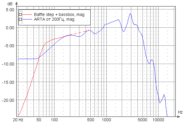

    фильтр в разработке. ищу интересные идеи.
    заинтересовало меня применение All Pass фильтра.
    Поставил такой на раздел СЧ/ВЧ на ВЧ динамик - получилось красиво - равномерная и протяженная передача "эстафеты" и точное согласование по фазе.
    Но вот на раздел НЧ/СЧ, как-то не выходит так красиво.

    И ещё вопрос - у тебя в шапке замер АЧХ.
    Это с какого расстояния?
    ВЧ срез выглядит как то странно, как то отсутствует ровная "полка" на вч, спад идёт прям с 10кгц
    Цыканья нет избыточного?
    по калькулятору комнатных мод подбирал место в комнате (но эта фигня не особо помогла если честно).
    поставил АС на подпорку снизу так, что бы динамик СЧ находился на 1.25м (то есть половина высоты потолка).
    расположил как-бы к "углу" комнаты - то есть так что дистанция до одной стены 1м и до другой 1м, а до остальных стен, соответственно, еще дальше. расстояние до предметов - 2м. Микрофон на 0.5м от динамиков закрепленный на фотоштативе.
    это лишь один из вариантов фильтра, так, для наглядности выложил, на первое время.
    да вообще не цыкает. .
    это ж получается, что у них общая зона во всем диапазоне у ВЧ с СЧ. а замеры то АЧХ у обоих на собственной оси. а под углом и у того и у этого - АЧХ падает.
    поэтому если и делать такую глубокую общую зону - то тогда вообще на таких осевых графиках должен быть подъем относительно общей АЧХ к 10кГц, что бы на слух было ровно на верхах...
    вот в этом и есть одна загвоздка данных динамиков.
    что бы делать разделы первыми порядками как у Dynaudio - то ВЧ надо сверхнизкорезонансную, для того что бы еще раньше делать спад на СЧ, так, что бы к 7-10кГц - уже не было общей зоны у ВЧ с СЧ.
    поэтому морально готовлюсь к тому что бы отказаться от первых порядков по гайну....
