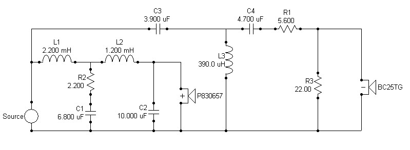

    По умолчанию подскажите,стоит ли повторять проект 2-полоски
    Добрый день!прошу совета. Нашел на просторах интернета такой проект (http://www.lecaribou007.fr/pages/Susanna.php) динамики Peerless SDS-P830657 и Vifa BC25TG-15/04 нч 26л в фи.
    фильтр такой

    порт фи 4.3 на 8.5
    работать будет от двухканального усилителя на lm3886 от звуковой карты asus xonar d1 возможно позже появится саб. Комната 4,5 на 3,5м
    целевое назначение музыка кино игры,особо аудиофильским слухом не наделен,опыта в самостоятельном проектировании АС нет,прямые руки и желание довести дело до конца есть. По бюджету данный проект подходит. Хочется просто собрать по имеющимся данным и получить результат. Есть несколько вопросов к разбирающимся в проектировании ас форумчанам.
    насколько грамотная конструкция? в плане подбора динамиков,фильтра и корпуса.
    отсутствует чертеж передней панели. "На глаз" от верхней крышки до фланца вч динамика примерно 2 см и примерно столько же между фланцем вч и нч/сч динамика. Критично ли 100% соблюдение этого размера а также расположение порта фи?
    по поводу катушек в фильтре,не знаю где взять такие. автор использовал Jantzen Audio Air Coil 0,39mH,0,42Ohms,0,8mm на вч и Jantzen Audio non-ferrite cored coil1,2mH,0,23Ohms,1mm /2,2mH,0,26Ohms,1mm с сердечником на нч/сч. Нужно ли использовать точно такие же? если нет в каких пределах допустимо изменение сопротивления катушек? любые комментарии и пояснения к конструкции приветсвуются)

    мне у автора проекта настораживают следующие моменты:
    1) нигде нет упоминания о сведении полос по фазе ( ФЧХ / phase response). Один их основных параметров при разработке фильтров.
    2) пик на 4-5 кгц на мидбасе не задавлен, на цветном графике CSD идёт звон в это месте - пик может "прокрикивать" и сделает колонки орущими.
    3) лично я отношусь негативно к обильной набивке корпуса ватой и всякой фигнёй - ни разу не слышал драйвовых колонок "набитых", люблю пустые либо с минимумом
    мне нравяца проекты Троелса (он красиво пишет и объясняет подробно), если английский знаете и на этом сайте поищите Георгия Крылова т.к. его колонки слышал сам и его проекты многие повторяли. Во время сборки вопросов будет много - доступность контакта с автором очень важна.

    modus2000, смотрел их проекты,не нашел подходящего по бюджету Насчет набивки думаю можно будет поэкспериментировать.

    на этом скрине нижний график разве не фаза?

    внизу график сведения ФЧХ

    Купить потроха от S90 и отмотать/домотать.
    Проект из шапки повторять смысла нет.
