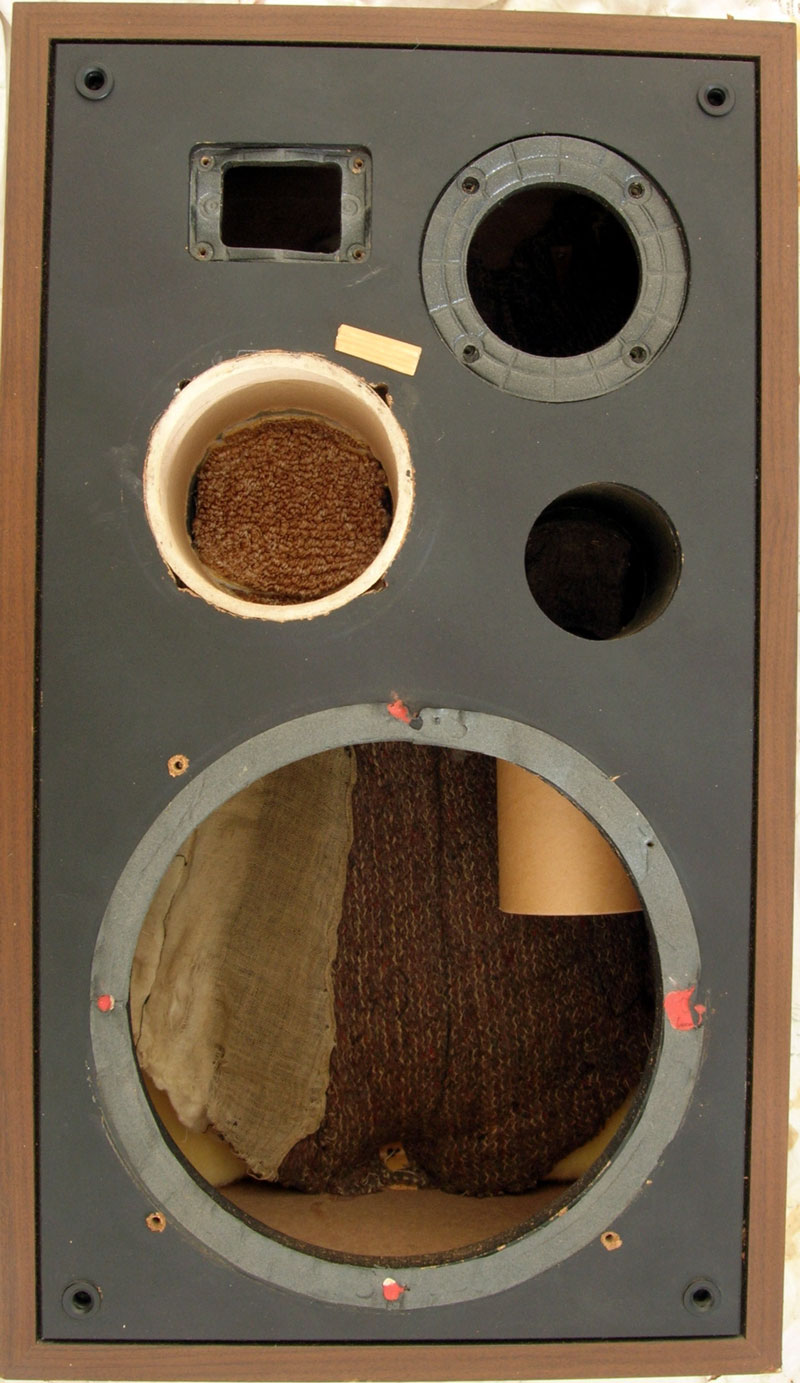

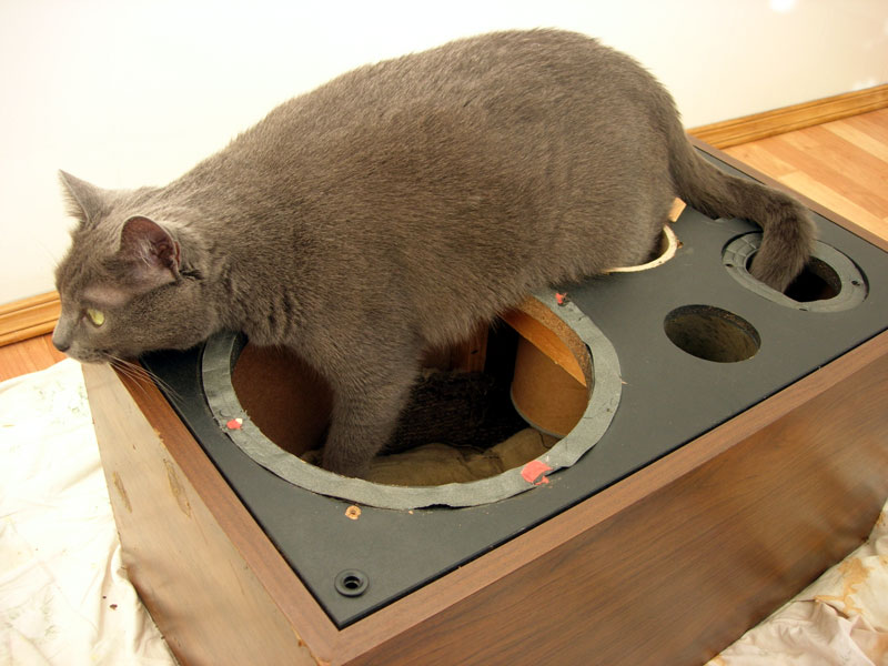

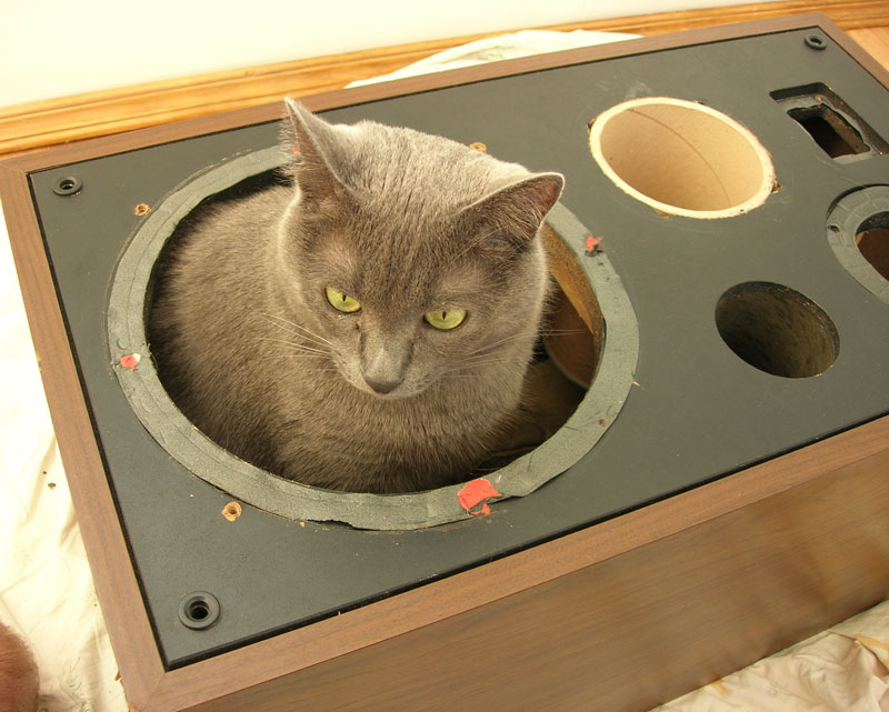

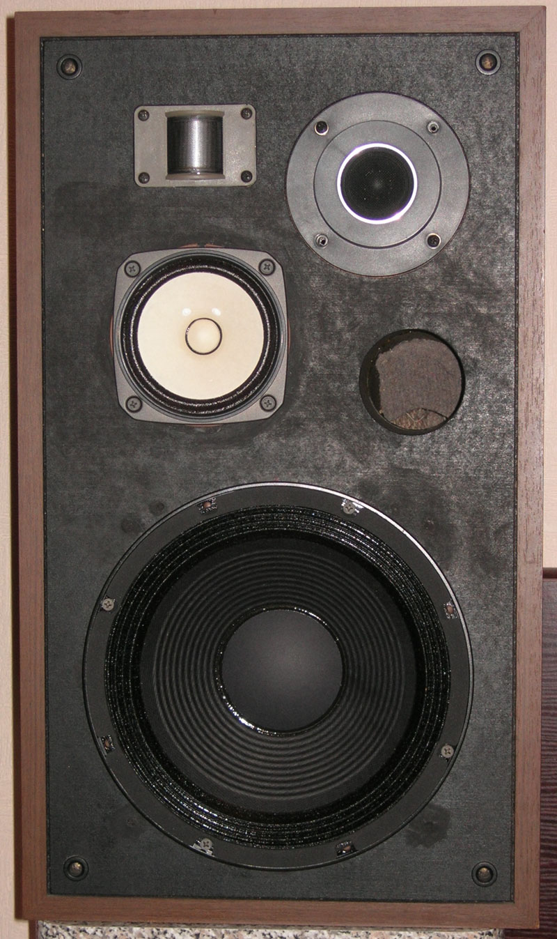

    Вот фотки сделал. Моему коту сие изделие понравилось
    Фостекс отлично играет. Звук легкий и без явных искажений. Но надо учитывать, что он имеет небольшой пичОк на 7кгц, резать его надо. Я воткнул катушку на 0.5мгн (срез вроде 5к), стало получше. Были моменты, которые на полочниках (Infinity a20) не ясно прослушивались, как-то заглушены. А эта система показала гораздо большее, разрешение точно выше. И это еще толком не отстроены фильтры, и нет нормальной ВЧ...

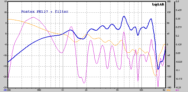

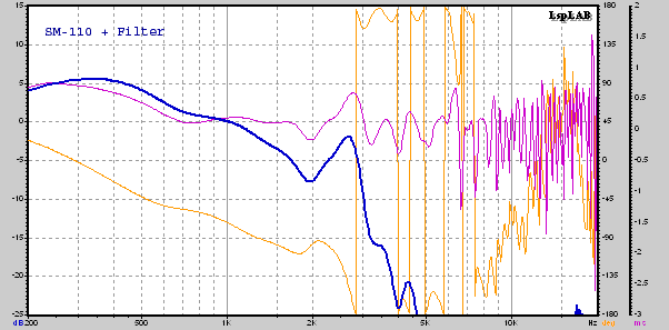

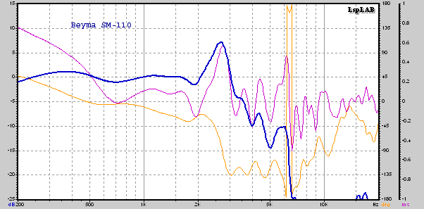

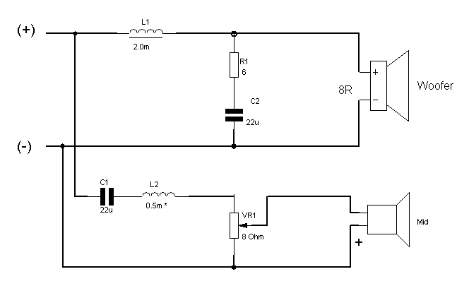

    Итак, сделал кое-какие измерения. Использовал LSPLab3 и статью Fenyx*a с сайта Grey*a. Пробовал justMLS (в том числе и двухканальное измерение), фигня какая-то вышла, рисует прямую, как будто передо мной идеальная АС. Опыта в этом еще нет, все впервой. Комната очень маленькая, АЧХ я снимал с расстояния примерно 20см.
    Пик на 6К у Фостекса ничем не убивается. Даже катушкой 0.7мГ + C 2.2мкф. Я предполагал поведение АЧХ иначе... Почему так происходит, и что с ним делать?
    И еще вопрос, на который не могу найти ответа, как состыковать по уму НЧ и СЧ секцию? На слух я это сделал, и вроде-бы не сильно ошибся. Но, все равно это не решение. По измерениям вообще ничего не понятно...

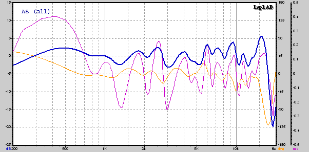

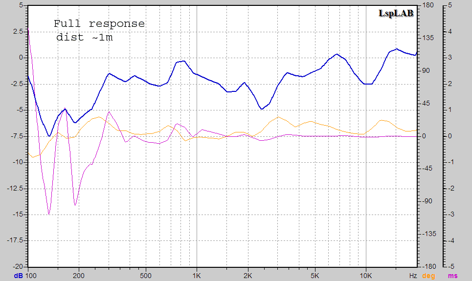

    И вот АЧХ всей системы, там еще пищалка родная включена с фильтром 3-го порядка. Это все временно. Снимал с расстояния в полметра.

    По умолчанию Re: 3-х полоска на Beyma + Fostex
    Состыковать по громкостям ? Я стыковал так : насчитал с шагом 50 Гц частоты раздела , навешал катушек и кондеров , какие нашлись , и переключал , пока не понравилось . А гоняться за линейной АЧХ - без линейной комнаты и ушей - стоит ли мучиться ? Не всё золото , что звенит ..

    Ну что подскажете, спецы, что делать-то с FE127E? Подкрашивает он ВЧ на оси. Там пик неслабый имеется, думаю это колпачок виноват. Один продвинутый знакомый сказал, что нужно удалить колпачок и поставить пулю, хоть из дерева. Это действительно поможет?
    И несмотря на то, что раздел (4500-5000Гц) будет ниже частоты пичка, он все равно мешает. Убить его удалось (на слух), прикрутив катушку (последовательно) 0.9Мгн...но часть ВЧ ессно куда-то девается
    Пробовал вторым порядком давить... что-то все равно не понравилось. Может режектором душить?

    Да, резонансные пики в конце АЧХ заметно подкрашивают звук. Лучше от него избавиться. Не замечать его можно только если частота среза фильтра в 3-5 раз ниже. Скорее всего это колпачек, но 100% тебе может дать только разработчик динамика. Я бы его убрал.

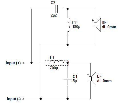

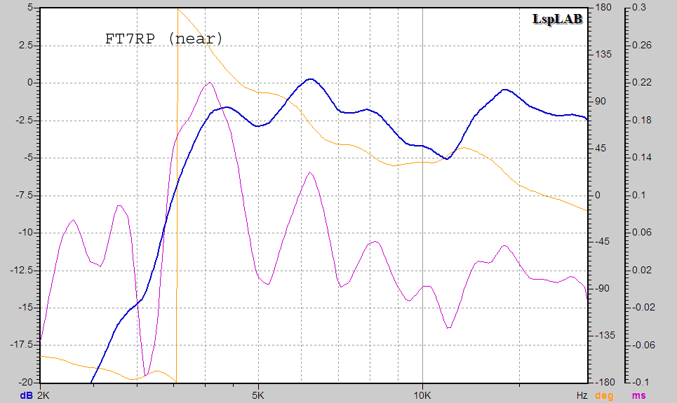

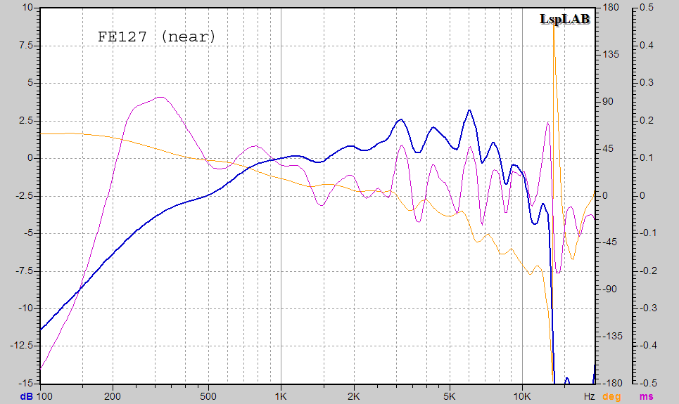

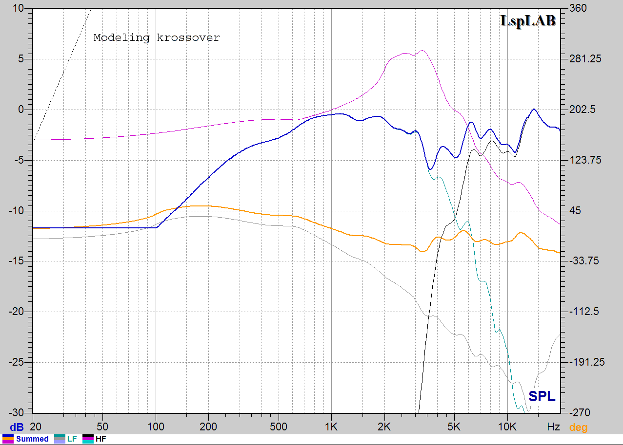

    Я тут измерения сделал... с одной стороны все вроде удалось. Сшились динамики неплохо. С другой, есть косяк, который пока объяснить и вылечить не могу.
    Фильтры применил второго порядка, желаемая частота раздела 4000. В ходе экспериментов пришлось "раздвинуть" частоты - 3500 на FE127 и 6000 на FT7RP. Так получились меньше горбов в районе стыковки. И еще одна фишка - динамики включены синфазно (странно, фильтры 2-го порядка, должно быть наоборот).
    Теперь собственно главная проблема. Что такое случилось с пищалкой, что так сильно упала отдача на 10к? (и чуть поднялась на 6к). Измерял пищалку в "воздухе", АЧХ ровненькая. Я пока лишь догадываюсь, что это бафл. Но не уверен... По одному совету оклеил площадь вокруг пищалки тканью от шинели. Практически не помогло
    Спецы подскажите, что сделать надо для выравнивания АЧХ? Если надо, фотки этого дела могу прилепить.

    В ближнем поле имеет смысл измерять только до нескольких сотен герц, то есть вуфер. Всё остальное - в дальнем. А когда все полосы играют вместе - то 1 метр, думаю, не очень "дальнее" поле для трёхполоски. Если, скажем, слушаешь на 1.5-2 метрах, то там и измеряй. И под разными углами.
    05.03.2004
    5,529
    Ооо, Андрей появился, с возвращением!
    Maniac, провалы за частотами стыковки бывают от изменения фазы сигналов по разному у динамиков. 10 и 6 к - это близкие частоты и завал АЧХ еще не столь большой, что бы не влиять друг на друга.
    Измереня в ближнем поле можно проводить только тогда, когда размер динамика или расстояния между ними не более 0.1 длины волны, иначе начинает сказываться эффект разных расстояний от угла.
