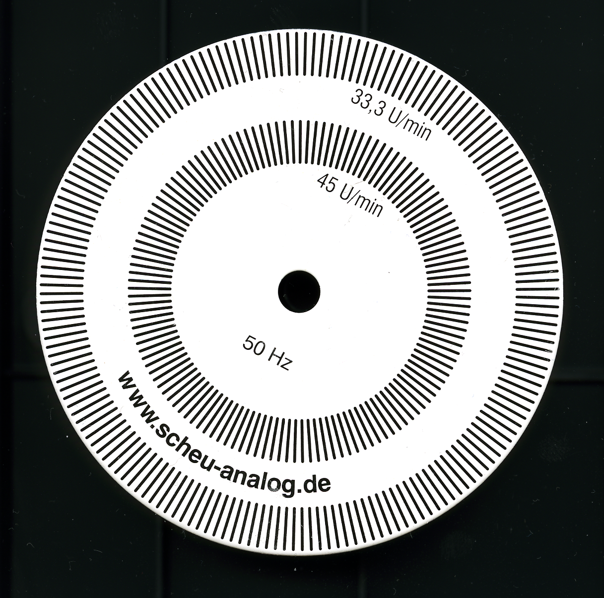

    Правильнее всего выточить новую насадку на мотор большего диаметра. Диаметр подобрать можно по самодельному стробоскопу для 50 Гц, напечатанному на принтере, наматывая на имеющуюся насадку алюминиевый скотч (применяется для герметизации систем вентиляции).

    Спасибо! А с какого сайта можно распечатать стробоскоп?

    Vinyl Engine
    Пользуйтесь
    p.s. в djvu файле стробоскоп и для 60 Гц!
