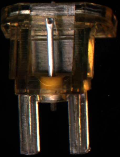

    В связи с покупкой проигрывателя Вега-108 озадачился покупкой иглы запасной и другой головы. В запасах нашел вот эту иглу. Помниться, покупал как запасную для MF-100, но в нее игла никак не ставиться. В ГЗМ (то ли 005, то и 043) тоже никак не приделать - это если вдруг я что перепутал за давностью лет.
    Прошу сказать, для какой головы годиться эта игла?

    По умолчанию Re: Куда бы мне это засунуть? (игла для ГЗМ)
    Щас кто-нибудь придёт и скажет точно.
    Я так понимаю, что игла закреплена в каком-то пластмассовом держателе, который должен вставляться в головку. Держатель обеспечивает лёгкую замену игл. Засада в том, что для другой головки может потребоваться другой держатель.
    Однако, можно менять иглу и без держателя. Для этого надо выдернуть иглу вместе с демфером из держателя (либо только иглу без демфера), и вставить её взамен изношенной. Операция ювелирная, и желательно два раза убедиться, что размеры старой и новой иглы совпадают.

    Я читал, как Вы иглу меняли. Расскажу всю историю. Мой прошлый проигрыватель, Орфей-100 с лишним, в первый раз упал, и я иглу с иглодержателем переставил из 005 в 043. Но потом он второй раз упал, и часть тонарма, к которой голова крепится, кто-то случайно выкинул. И было это лет 8..10 назад. Сейчас у меня есть полтонарма, недавно купленная Вега-108, голова без иглодержателя (возможно ГЗМ-005, хотя, смотрел картинку - ноги подписаны не так, поэтому надеюсь, что 043), и вот эта игла. Поэтому вставить иглу в ГЗМ не могу - там ромбиком дырка...
    Хотя, может правда, вместо родной в MF-100 станет? Но в MF-100 игла была вставлена, когда я проигрыватель покупал - ее пока тревожить не к чему. Поэтому - спасибо за совет, может и пригодиться. Точно!!! У меня же и старай игла есть!!!
    А пока, надеюсь, назовут голову, для которой эта игла с держателем на фото предназначалась. Может, куплю такую где-нибудь с рук с изношенной иглой: надеюсь, никто не будет продавать голову, фактически без иглы, дорого. Я пока не готов отдать столько денег... за ГЗМ-155 просят 450 руб., а Вега-108 с стоила 500. Про импортные тоже молчу - надо сначала корректор новый сделать.
    Кстати, сколько стоила Электроника? Как считаете, надо ли мне менять на нее Вегу с G-602, или достаточно заменить головку на получше, по соотношению цена/качество?

    Одна скромная рекомендация, чисто совет: даже на проигрывателях первой группы сложности желательно использовать головку и иглу высшей группы. По гибкости подвеса и колеблющейся массе - небо и земля. У чёртовой MF-100 - гибкость как у черенка лопаты /завернул некорректно, надо было сказать: черенка лопаты, воткнутого в жесточайший суглинок /. Осторожно /осторожно!/ пошатай пальцем в подвесе иглу "сотой" группы - и иглу "нулевой" группы. Поймёшь, в чем фишка точного следования иглой звуковой канавки.
    На вид по фотке - бесхозная иголка именно 1-го класса, то есть ну её нахрен без сожаления. Пока килограмм прижимной массы не дашь, она канаву нормально не пройдёт.

    Ale
    На фото игла от ГЗМ-105, 105М или 205. Встанет только туда.
    Голова без иглы у меня имеется, но проживаю далековато.
    Самовывоз - бесплатно.
    155 -е головы очень неплохи (за свои деньги разумеется).
    Nagema
    Попробовал на гибкость, пальцем, MF-100 и эту, "бесхозную", что на скане. У второй подвес заметно мягче.
    Ослик Иа
    Посмотрел список и, бегло, то, что у меня. Примерно половины из списка у меня нет, и еще примерно на половину списка есть у меня. Так что могу и дружить , как только все оцифрую Вчера времене не было - за выхдные, надеюсь, свою список сделаю.
    sirogaz
    Спасибо! Уже, стало быть, не безхозная! Может и правда, я перепутал, и так и было - для 105ой?.. Давно было...
    Самовывоз - это классно, но пока к вам не планирую. В этом году точно
    А в 005ю, выходит, не встанет? Может, воспользуюсь опытом Ослик Иа... Вот только если одну иглу переставлять в MF-100, жесткость будет большая - скорее всего, она определяется свойствами демпфера, а его так сразу не переставить - размеры разные. Пойду в магазине смотреть на ГЗМ-205...
    А кто-нибудь может угадать по скану, что за голова? На ней есть серийный номер и можно расмотреть нумерацию выводов.
    Нумерация такая
    1--3
    2--4
    Сопротивление 2,2 кОм.
    Хотя, наверно, это уже баловство... Иглодержателя все равно нет подходящего...
    Гибкость подвижной системы башки от иглы совершенно не зависит. А вот какая игла - это всегда интересно. Ясное дело, что алмазная, лучше эллиптическая, чтобы... ну это долго объяснять...
    Лежит дома такая-же игла, в коробочке с бумажечкой, на бумажечке написано ИГЗМ-205/С
    Далее в бумажечке написано "установить в головку ГЗМ-205Д"
    цена 7 руб. 1990 год.
    А по моему иголка эта от 043 - надо дома уточнить.
    Уточнил - не 043)))))))
    Помню что была у меня такая иголка - все сохранившиеся головки перебрал - ничего не нашел))))))
