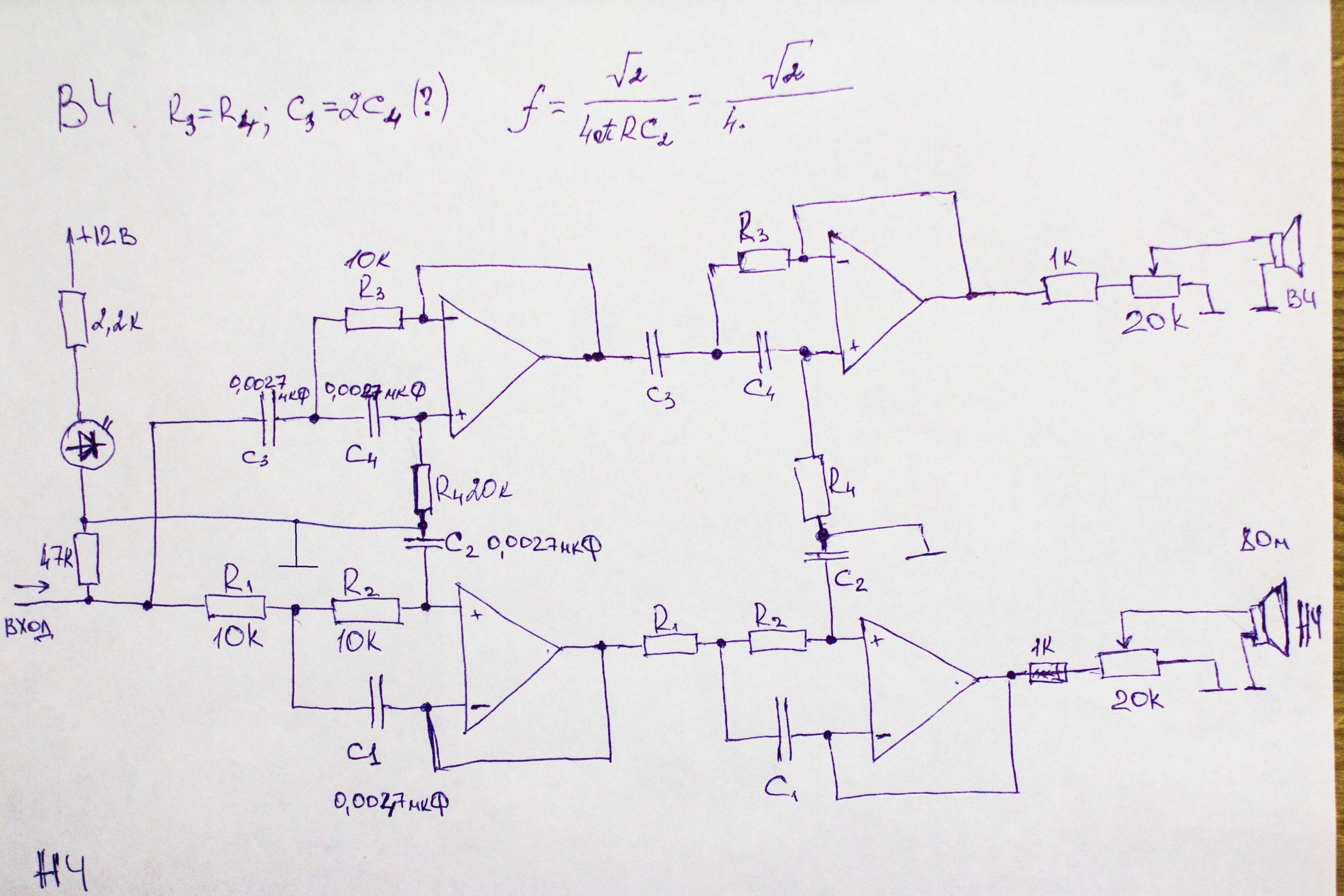

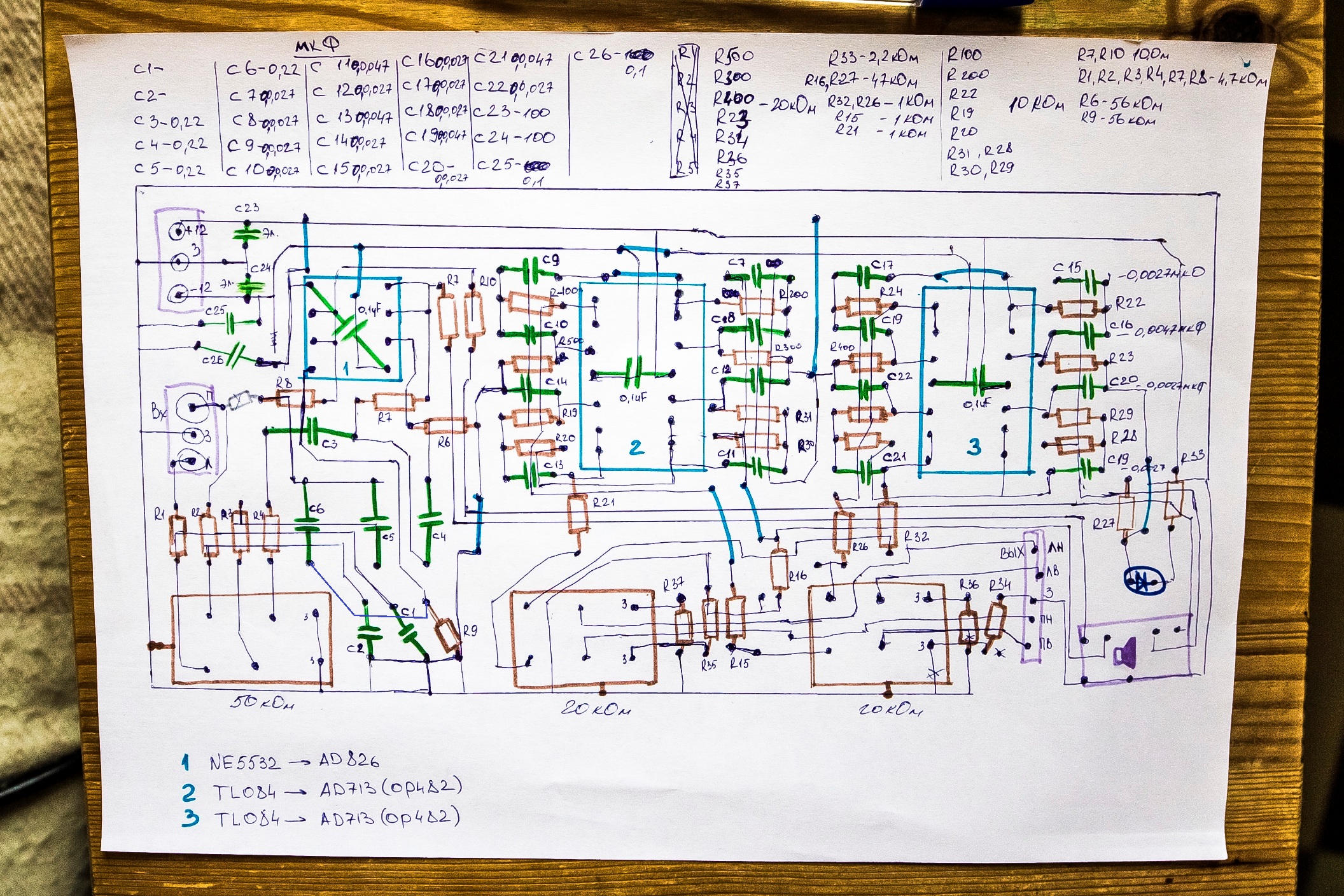

    Идея! Как победить разницу в звучании каналов? Конденсаторы темброблока.
    Джентльмены, приветствую!
    Имеется проблема - левая колонка звучит хуже правой. Звук грязноватый и зажатый, тише по громкости, бас сильно урезан, при большой громкости на низах подзванивает.
    Биамп, активный фильтр 4 порядка. Темброблок на NE5532 и 2хTL084. Усилок на 4хTDA2030а.
    Шунтирование питания всех микросхем 0,1 мкф, добавление электролитов в питание и замена ОУ на AD826 и 2хAD713 соответственно сделали общий звук детальнее и чище, но левый НЧ как звучал хуже, так и звучит.
    Замена ТДА2030а левого НЧ звук не изменила. При подаче сигнала на НЧ каналы в обход темброблока слышно приблизительно одинаковое звучание, но при равных условиях не сравнивал - левая колонка открыта, т.к. в ней собственно усилитель.
    Отрубить темброблок совсем не могу, т.к. там фильтрация на НЧ/ВЧ.
    Кто знает, в чем может быть дело? Помогите!

    вот, кстати, схема фильтра.Нажмите на изображение для увеличения.

    ОУ менял по очереди и все сразу, вытаскивал ОУ фильтров, отключал питание темброблока, звук не менялся.
    может быть дело в обвязке фильтров? может там конденсаторы умерли дешевые китайские или еще что-то?

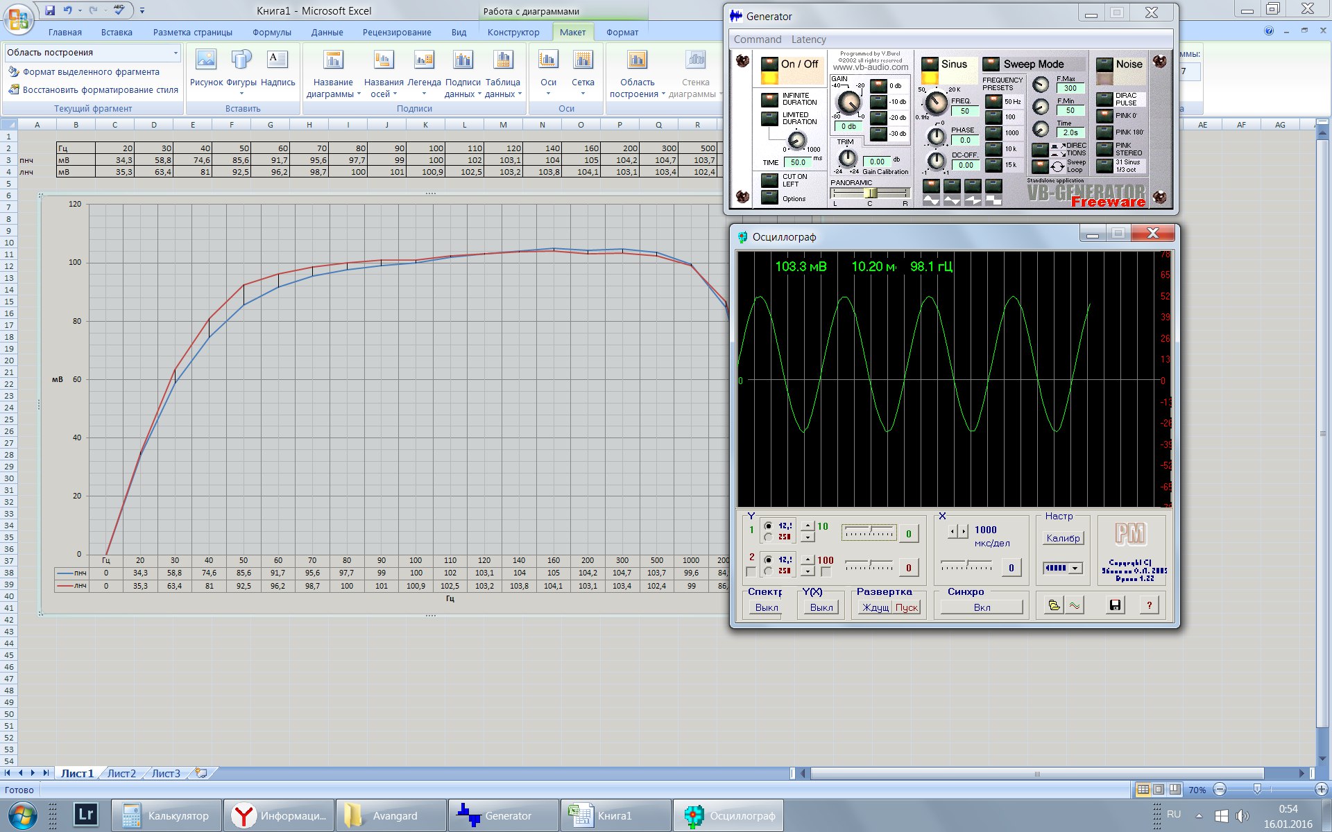

    Необязательно... На компе генерится *.wav файл с нужной частотой минут на 20 и заливается в телефон или в MP3 дебильник. При необходимости воспроизводится через кабель. Нам же не гармоники мерить...
    Есть программные генераторы звуковых частот с задаваемыми параметрами частоты, напряжения и формы сигнала.
    Буду подавать сигнал с генератора ЗЧ на темброблок и через вход звуковухи щупом подавать сигнал с каскадов ОУ на программу-осциллограф.
    Если синусоида будет подрезанная, значит, есть искажения. Больше я не знаю, как определять.
    Подскажите.

    По умолчанию Re: Как победить разницу в звучании каналов? Конденсаторы темброблока.
    Многое подскажет сигнал на выходе проблемного канала, нужен осциллограф.
    Наугад такие дефекты не устранить.
    Если есть компьютер, то в нем есть звуковая карта и в простейших случаях этого может быть достаточно.
    Спаяйте делитель, чтобы гарантировать непопадание на вход звуковой карты напряжения более 1В, и запишите на компьютер:
    (1) как играет музыка в двух каналах, взяв сигнал прямо с клемм динамиков
    (2) сгенерируйте на компьютере синус, например, в программе Audacity, запишите на болванку и воспроизведите, чтобы потом посмотреть спектр. Нужно записывать средние и низкие частоты, вниз от 1 кГц, чтобы увидеть разницу с учетом ограниченной полосы звуковой карты.
    На звуковых частотах синус, воспроизводимый CD проигрывателем или аналогичным источником, получается весьма высокого качества, значительно лучше генераторов тестовых сигналов, кроме дорогих специализированных. Кроме этого, на мощном басовом синусе четко слышны звон, наводки, шумы и проч, которые добавляет тракт. Возможно, у вас проблема с "землей".
    Дальше это легко выкладывается на форум и мы посмотрим.
