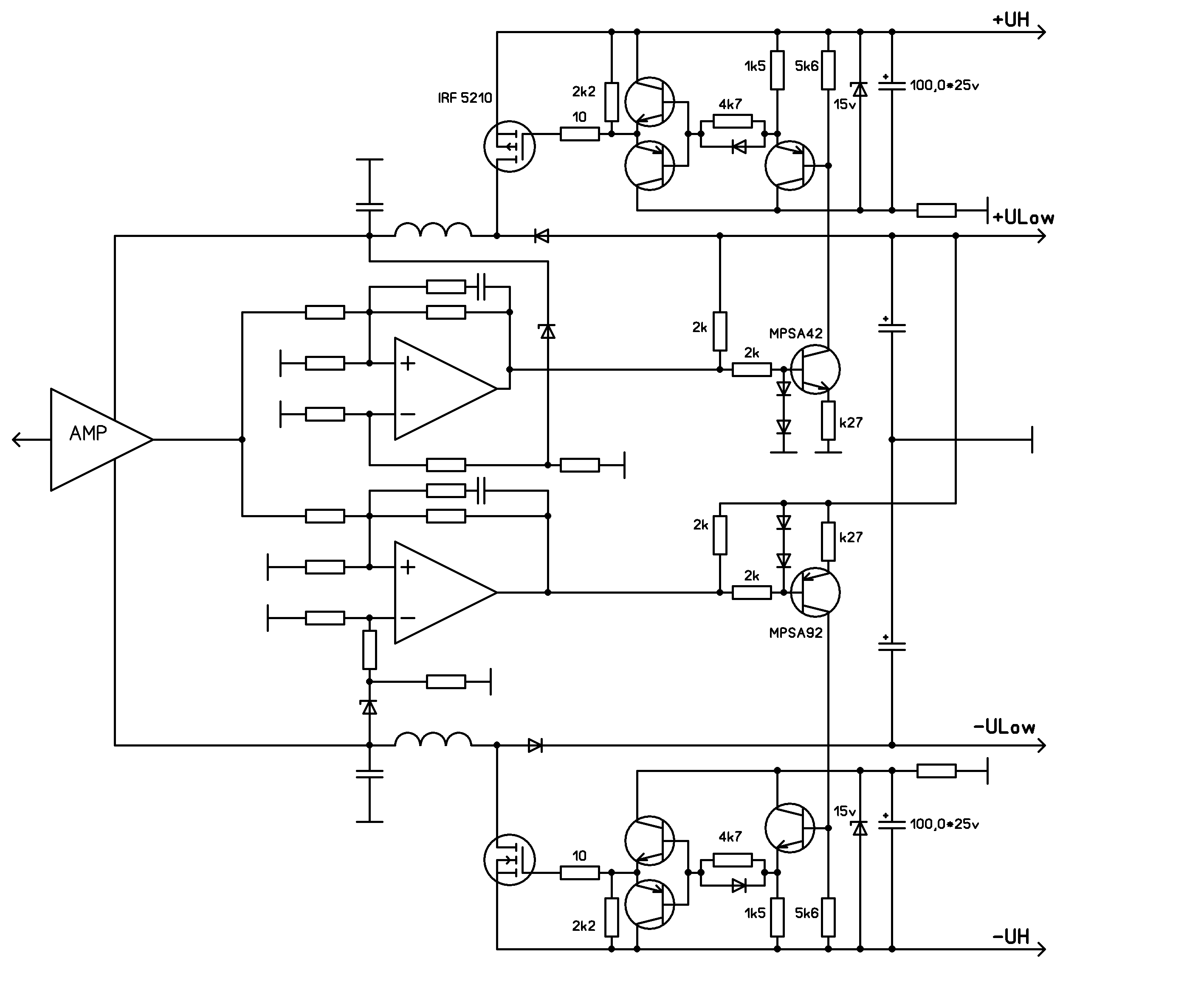

    добрый день! хотелось бы услышать мнение специалистов о работоспособности данной реализации следящего питания усилителя
    Я хоть не специалист, а практик, но мнение осмелюсь выразить: отрицательное.
    Анатолий
    29.02.2012
    74
    По умолчанию Re: следящее питание усилителя
    Ну уже кое что! Не могли бы чуть развернуто пояснить ваши доводы?
    я не вижу почему бы данной схеме не работать
    Работать будет, вопрос насколько хорошо.
    У меня в симуляторе с однотактным трекером ничего путного не получалось - или не хватало скорости импульсной части, чтобы "огибать" 20 кГц сигнала,
    или, при уменьшении номиналов рективностей в треккере, получал выбросы в питании при закрывании плечей линейной части. Такое ощущение осталось,
    что без двухтактного трекера не обойтись - чтобы избыток тока в индуктивности обратно в питание сбрасывал.
    Но вот Перепелкину вроде удалось сделать такой трекер, но наверное с принудительной модуляцией частоты трекера.
    Поделиться не захотел - его право. Обещал вроде в серию запустить, но пока ничего нового не слышно.
    Если на форуме появится, может пркомментирует...

    [QUOTE=Серый Мыш;2154971]Работать будет, вопрос насколько хорошо.
    Именно! Не в бровь а в глаз. Сама по себе реализация коммутатора но только между двумя уровнями питания подсмотрена мной у Dynacord AM12,я решил развить ее до непрерывного слежения.
    Я пробовал симулировать такую реализацию. ИМХО, плохо, если речь идёт о частотах выше 3..5кГц. Нужно повышать частоту самоосцилляции либо вводить дополнительный корректор в классе G, как это сделано в Yamaha 7000D. Для чисто сабвуферных усилителей можно корректор и не ставить, там всё было хорошо.
    Прислушался к вашим доводам,в данной схеме частота самогененрации не есть константа, зависит от тока нагрузки и ряда других факторов
    Тоже в своё время приходил к такому выводу. Была ещё идея попробовать скидывать энергию через доп. обмотку и диод, вроде как делают в прямоходах, но не было реализовано, в симуляторе просто ставил диодик на землю, а ля асинхронный buck. Становилось лучше.

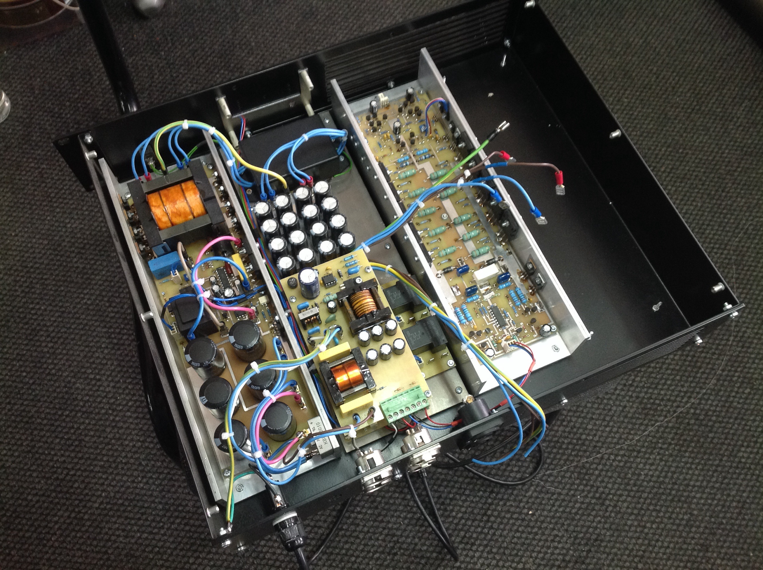

    Конская - это какая? Сколько её надо? Киловатт на канал реализуется в классе Н без заморочек, в 2 этажа.
    да,килограмм на канал это нижняя планка
    ---------- Сообщение добавлено 12.12 ---------- Предыдущее сообщение было 12.05 ----------
    это мой самопильный двухуровневый H по 800w на канал(недоделан) такой же взяли люди год уже скоро играет у них-довольны
    ---------- Сообщение добавлено 12.16 ---------- Предыдущее сообщение было 12.12 ----------
    хочется углубить тему в плане тепловыделения и поднятия мощности,к примеру ветхозаветный CAMCO DX24 класса G-при фулл мощности так кипит,на радиаторе глазунью можно жарить

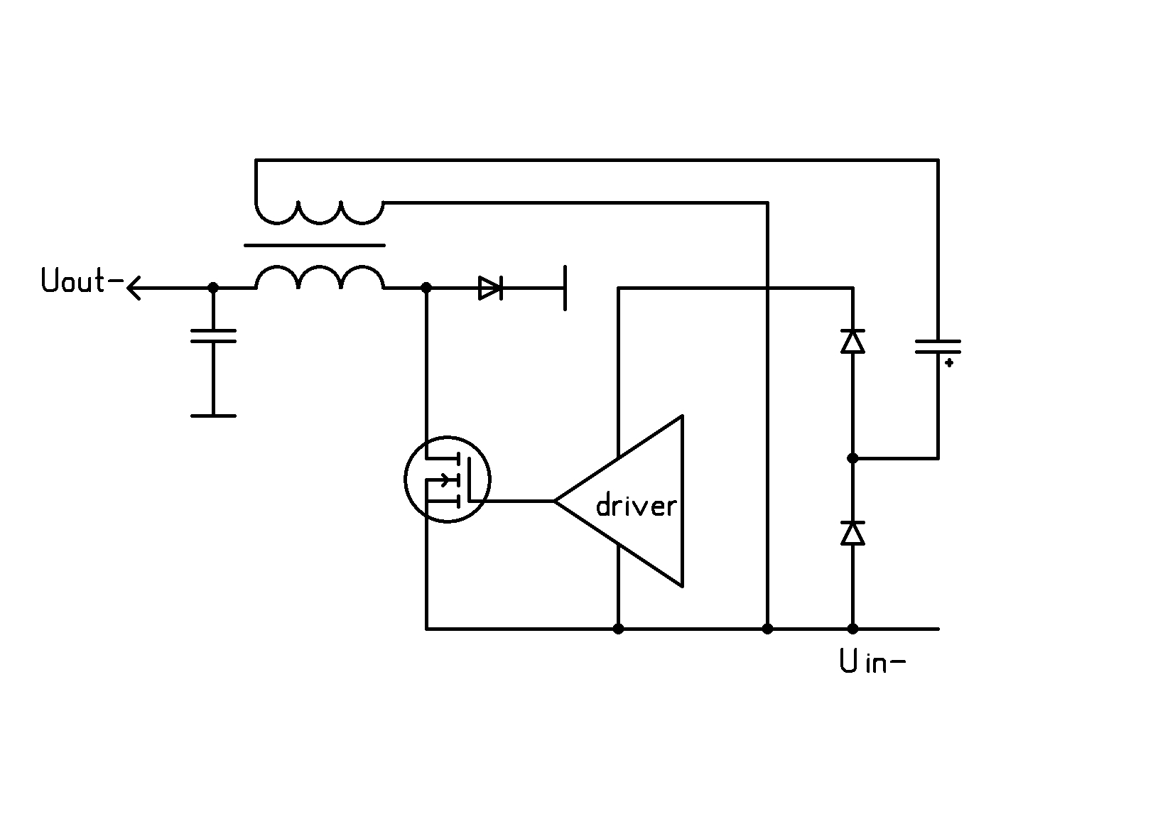

    возвращаясь к первому посту и репликам по нему,вот такой вариант сброса излишка у китайского клона Лабгруппен(оригинальный Лаб не видел)
    Примерно о чем я и говорил.
