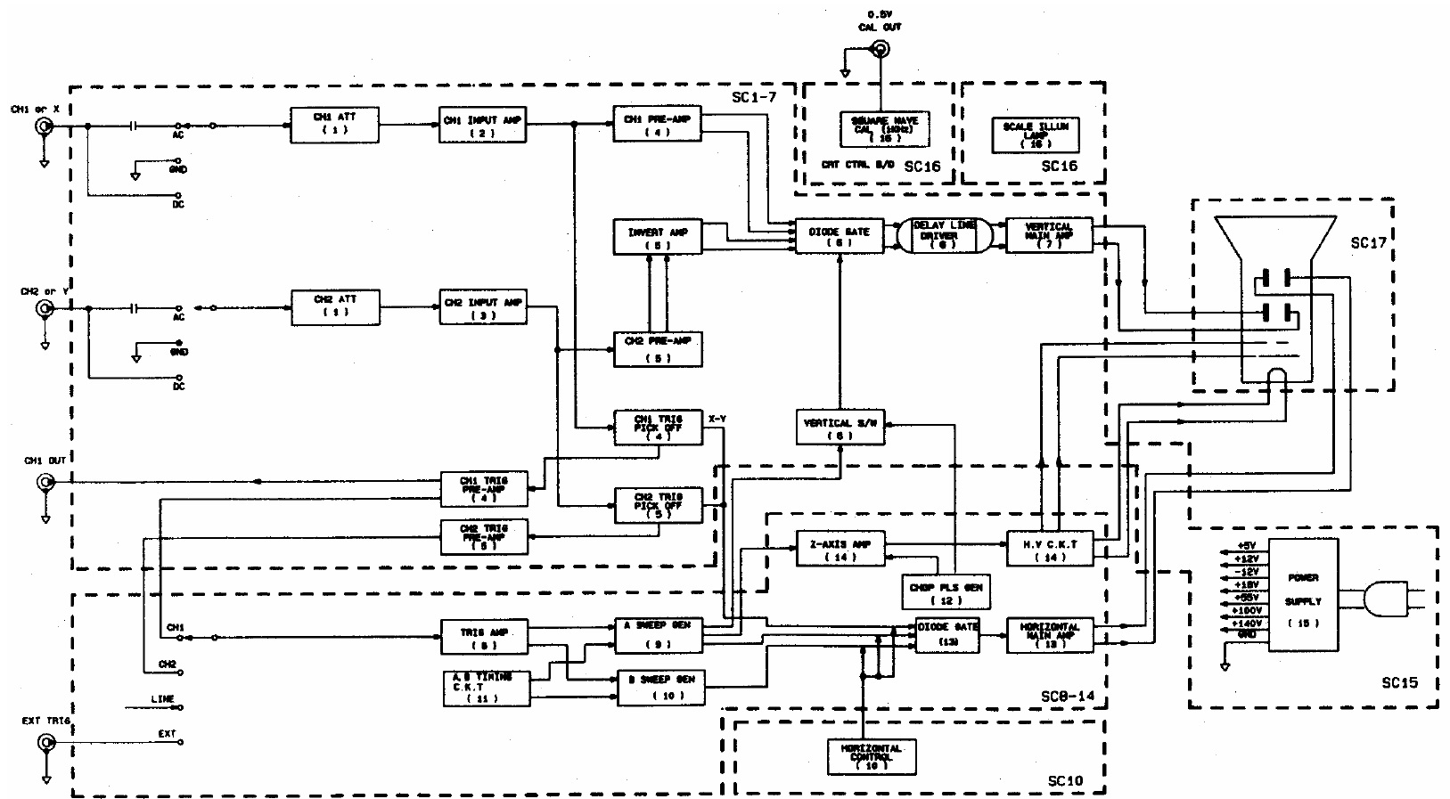

    По умолчанию Подскажите по ремонту осциллографа EZ Digital OS-5060A
    Суть проблемы - гудит сетевой трансформатор.
    Иногда гул усиливается и перерастает лязг. Становится страшно за прибор.
    Брал его БУ. Гул присутствовал с самого начала. Но кажется, что со временем он стал громче и раньше он не усиливался.
    Электролиты не надулись.
    Полноценной схемы пока не нашел. Только блок-схема.
    С чего начать диагностику?

    Транс похож на те, что ставили в муз центры.
    С экраном, кожухом, и похоже сварными пластинами. Особо не разглядывал.
    У меня есть такие мысли:
    - постоянка в сети - попробовать фильтр. EMI фильтр уже стоит внутри.
    - отключить транс и посмотреть будет ли он гудеть без нагрузки. возможно межвитковое. Померить ток хх транса.
    - отпаять и измерить основные емкости в БП. Возможно внешне они не подают признаков, но могли со временем усохнуть.
    Ещё какие мысли есть?

    Аватар для Сергей.М.
    24.02.2006
    Москва, Щукинская
    192
    По умолчанию Re: Подскажите по ремонту осциллографа EZ Digital OS-5060A
    Пока что ничего
    Жду предохранитель для мультиметра. Сниму транс померяю его.
    Почитав это:
    http://www.electronicspoint.com/thre...-5060a.217464/
    Обнаружил, что тоже сильно греется один из транзисторов. Средний на фото.
    ---------- Сообщение добавлено 19.06 ---------- Предыдущее сообщение было 18.33 ----------
    Гудит и без нагрузки.
    Переключил селектор на 230в, ситуацию не исправило.
    Остался вариант с постоянкой или транс в урну?

    Завсегдатай Аватар для BC
    27.10.2003
    деревня Гадюкино
    3,111
    Понятно, трансу капут. Бывали и посерьёзнее аппараты с тем же диагнозом. Все пропитки- проварки- это есть сизифов труд. Новый мотай. А мне так и пришлось делать с одним моим собственным прибором и с несколькими клиентовскими аппаратами- в основном интегральниками и мощниками.
