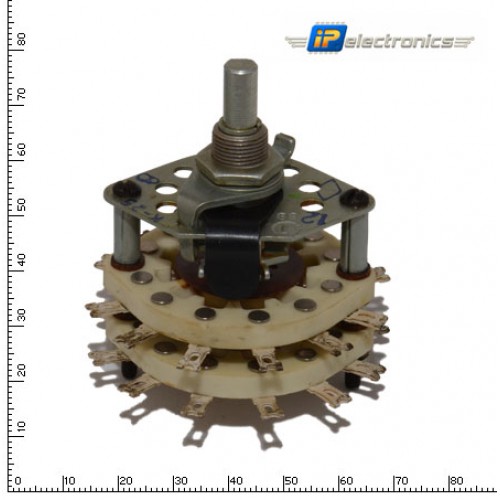

    Измерил переходное сопротивление контактов нескольких разных переключателей.
    ПГ-3 0,001ом
    ПГК-11П2Н 0,005ом
    ПГ2-8 0,015 ом
    8П2Н 0,008 ом
    Китай 0,02 ом
    ПГ-3 ПГК-11П2Н
    ПГ-3 0,001ом
    ПГК-11П2Н 0,005ом
    Китай 0,02 ом
    При каком измерительном токе ?
    Главное,чтобы ток был одинаковым для всех испытуемых.
    Главное чтобы на микроамперах их сопротивление было ЛИНЕЙНЫМ .

    Измерено мостом, питание 12 вольт. MS5308 LCR TESTER
    Надо искать инструкцию, может быть указанток.

    Это понятно. Но чтобы _сравнить_ сопротивления, нужно, чтобы ток через них был одинаков.
    Кого интересует абсолютное сопротивление котактов для слаботочных цепей в звуковых устройствах? Ну будет оно не 0.0001 Ом а 1 Ом и что?
    Никого. Если оно линейное и стабильное.

    Аватар для MAXIM_A
    13.11.2007
    МО Салтыковка
    77
    12,195
    По умолчанию Re: Переключатели для дискретных РГ
    Завтра посмотрим что будет творится на переменке, особенно на ВЧ.....
    А потом попробую замерить ТНД.
    Вот только вопрос, что и как мерить? Импульс?
    Для ВЧ ещё актуальна(может быть) ёмкость между соседними контактами. Имхо - измерять лучше импульс - он как форма сигнала наиболее показателен. Ну и синус, для измерения THD, само-собой.
