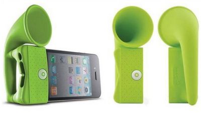

    Кстати, динамик в рупоре поможет увеличить звуковое давление, снизив при этом потребление энергии. У Полякова вон вообще был детекторный громкоговорящий приёмник.

    А рупор складывающийся наподобие стаканчика для газированной воды времен СССР?

    По умолчанию Re: Усилитель класса D в FM приемнике
    Не, вот такой
