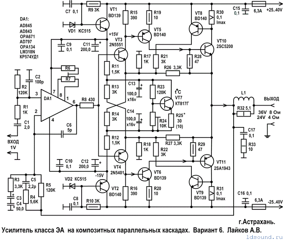

Тема: Оптимальный силовик?

    По умолчанию Re: Оптимальный силовик?
    100 Вт на канал и поставить. Советов надают от "30 Вт, т.к. пик-фактор" до "300 Вт, т.к. запас мощности нужен трехкратный"
    25 В переменки на плечо.
    ИМХО всё конечно.
