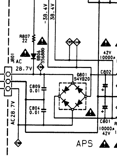

    Может быть, всего лишь, термопредохранитель встроенный в трансформатор сдох? Его, как правило, обойти можно.

    Цитата Сообщение от vanhell Посмотреть сообщение
    Для замены нужно знать напряжения на вторичных обмотках,
    Напряжения же подписаны. Это от него фрагмент схемы? (пост 2)
    Да.

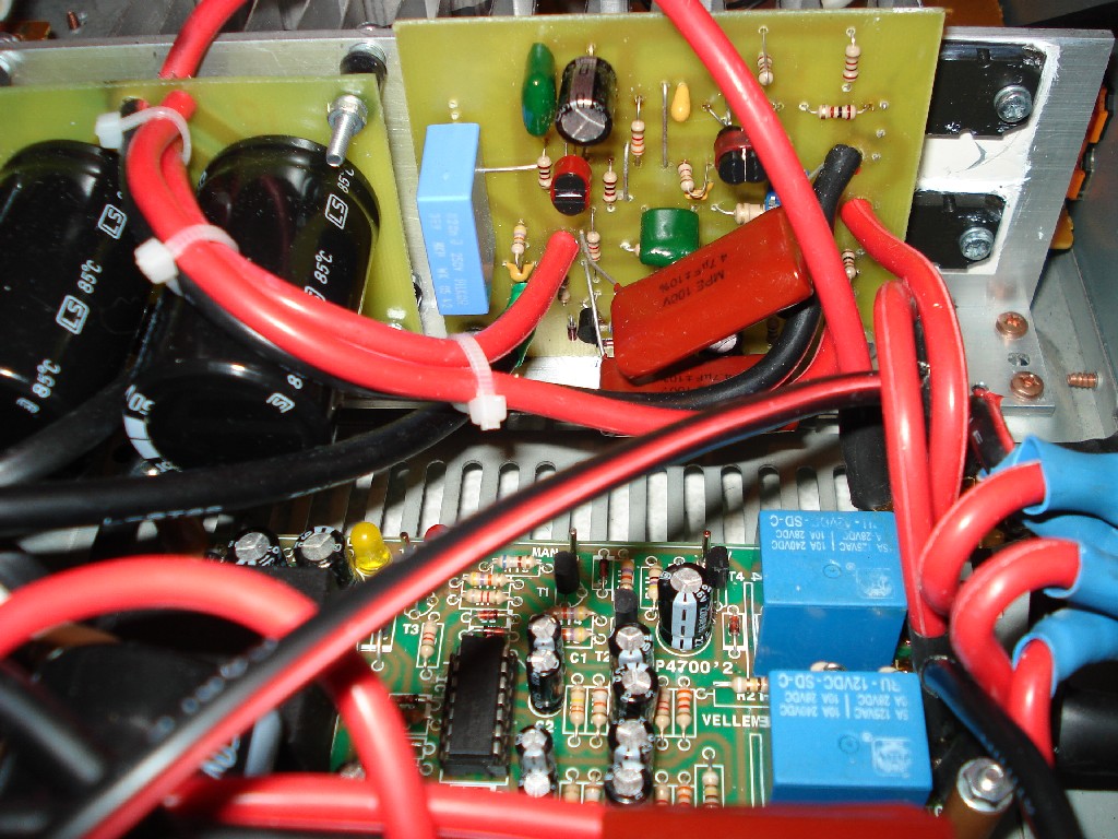

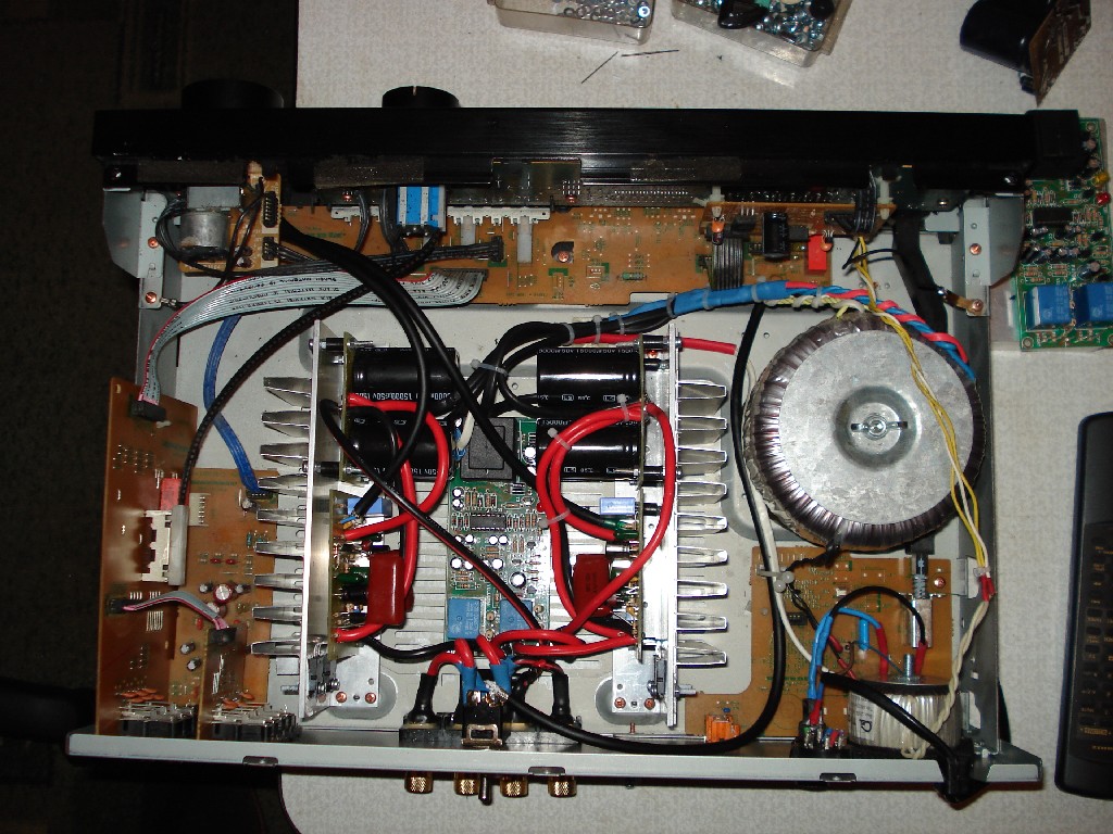

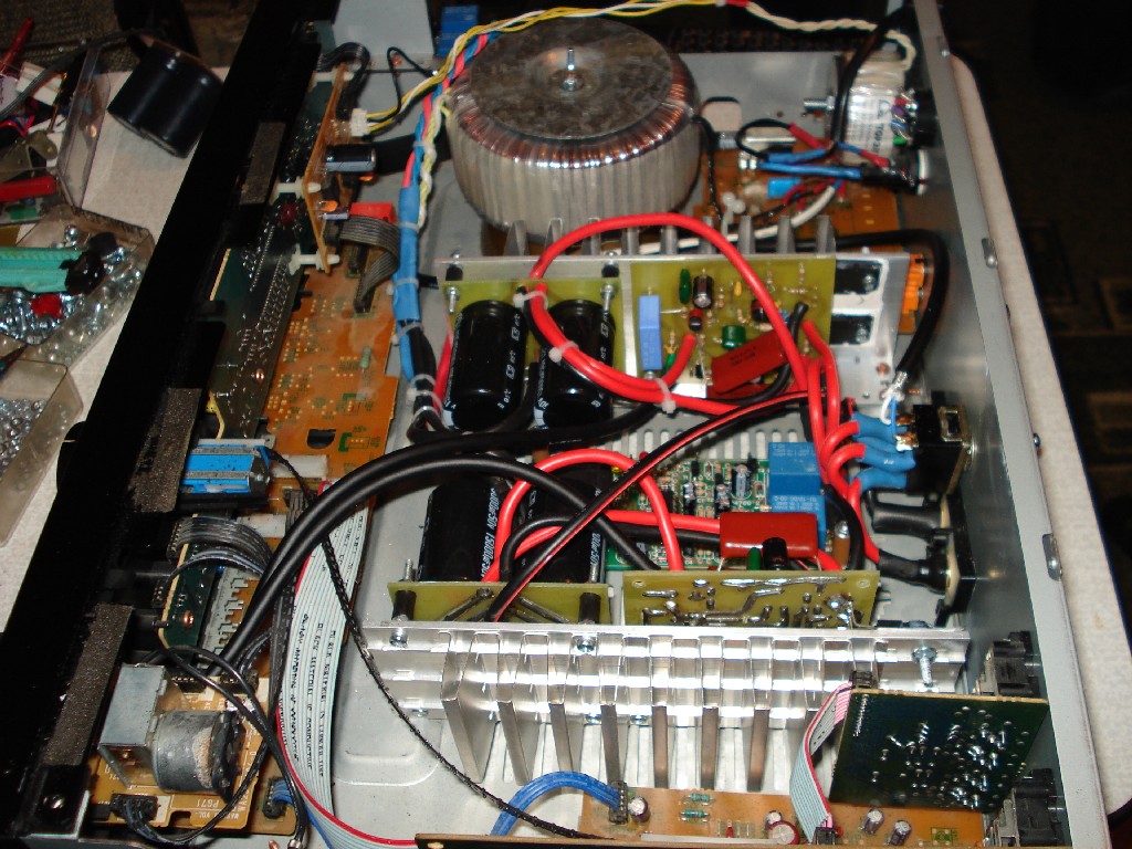

    Чтобы сами не чинили и чтобы добрать денег за счет сервиса. Японцы это любят. При переделках 66-х решал проблему двумя торэловскими торами из чип и дипа.
    еще азиатские Ш-образные трансы нельзя ронять - мотают плотно, бывают обрывы. (это из личной практики).
    ---------- Сообщение добавлено 15.32 ---------- Предыдущее сообщение было 15.29 ----------
    Вот примерчик, правда, здесь РМ66 использовался в качестве донора, ибо родной УМ сначала сожгли, а потом там юные пионеры с ЭПСН-100 полазили.
    Мелкий тор питает слаботочку, крупный питает оконечник. У защиты на фото свой транс.
    https://forum.vegalab.ru/attachment.php?attachmentid=26462&d=1201598133
    https://forum.vegalab.ru/attachment....1&d=1201598127
    https://forum.vegalab.ru/attachment....0&d=1201598121

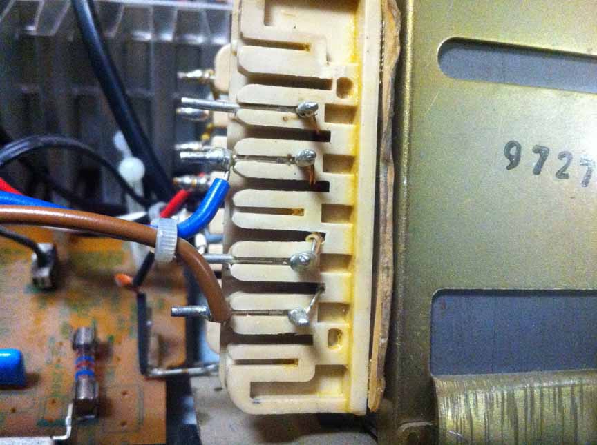

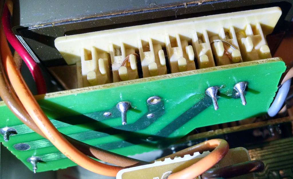

    К вопросу доступности выводов термопредохранителя:
ID:	252936 Нажмите на изображение для увеличения.

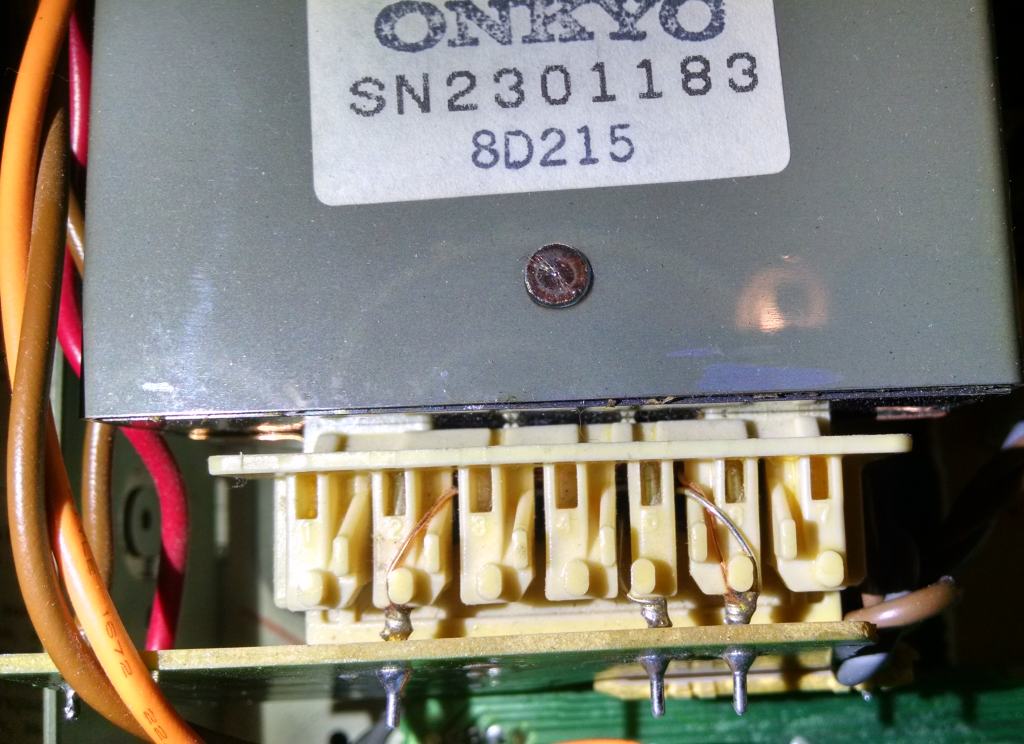

    11.12.2015
    7
    По умолчанию Re: Трансформатор Marantz PM66SE
    Вот фото выводов первички.
    Если контакты пронумеровать сверху вниз и замерить сопротивление, получаем:
    1-2 = 1,3 Ом
    2-3 =18 Ом
    3-4 = разрыв
    1-3 = 18,9 Ом
    В остальных комбинациях тоже разрыв.
    Последний раз редактировалось vanhell; 11.12.2015 в 21:40.
