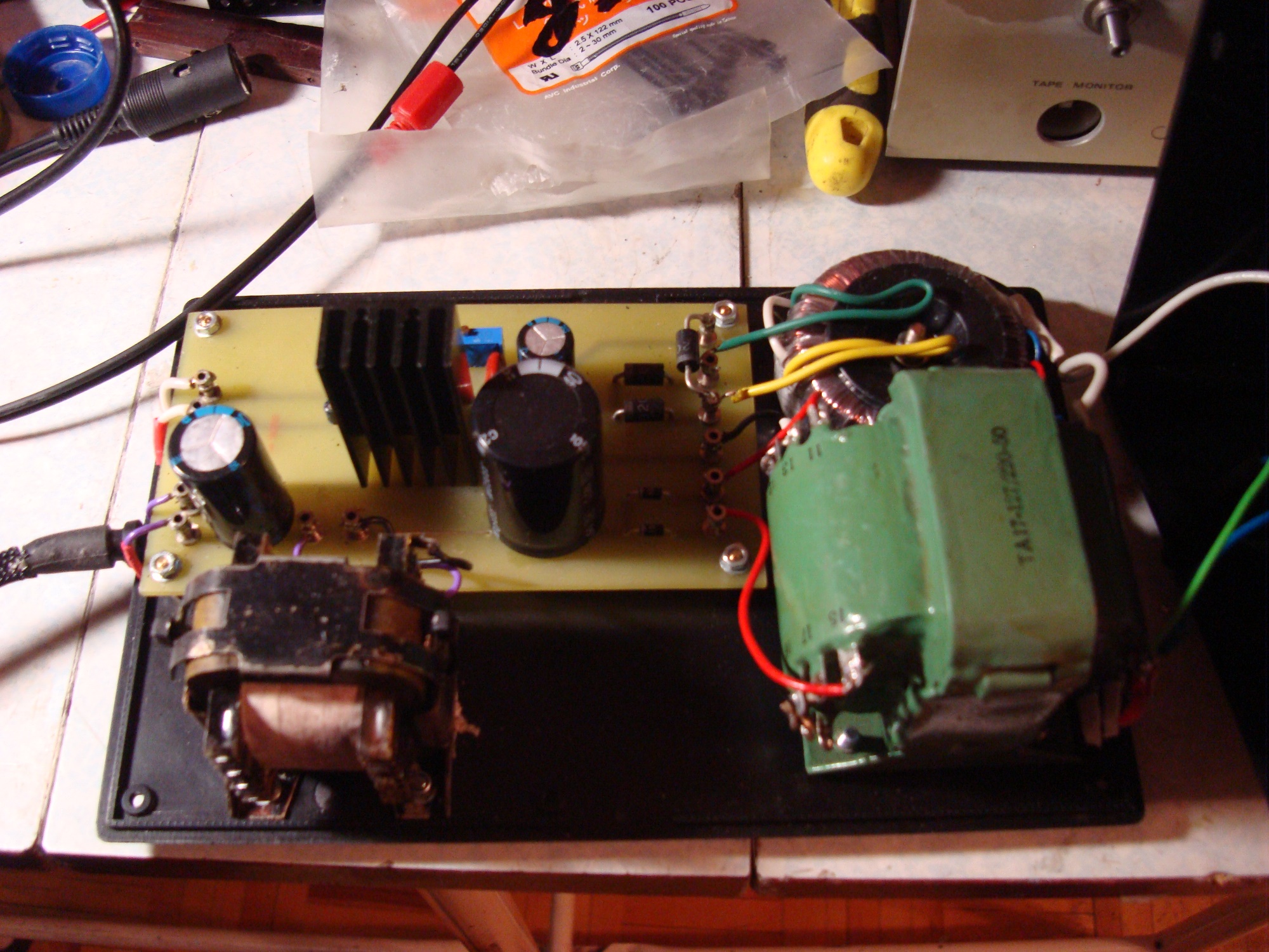

    Всем здравствуйте. Вопрос вообщем то нубский... Сделал я фонокорректор по схеме Евгения Карпова http://www.next-tube.com/articles/riaa/riaa_3.pdf В целом очень мне он нравится но есть одна проблема - это легкий сетевой фон - когда слушаешь тяжелую музыку его не слышно, а вот джазз и подобные стили слушать невозможно с ним. С недавних пор появился у меня осциллограф, пользоваться я им пока особенно не научился, но вот на днях залез в блок питания, посмотрел форму напряжения после трансформатора анодного питания и обнаружил что у синусоид имеется ограничение. Выпрямитель построен по двухполупериодной схеме со средней точкой, собственно вопрос может ли это ограничение являться причиной фона? В качестве трансформатора использован советский ТА-17. Накал питается от отдельного тороидального трансформатора и стабилизирован LM317. Я вот думаю, не может ли это ограничение быть причиной сетевого фона в корректоре? И как бы можно было бы это проверить? Вообще в перспективе хочу сделать кенотронное выпрямление анодки, с заменой трансформатора на тороидальный, поможет ли это в моем случае?
    P.S. Форму напряжения в сети смотрел - там ограничения нет.

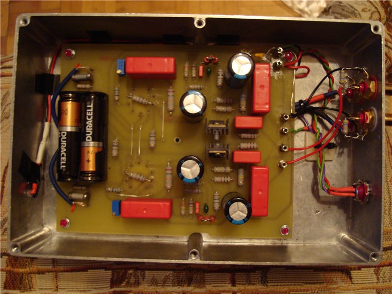

    Vlad_LP,
    У Вас на печатке, в верхнем канале, отсутствует дорожка с С9 на сток VT1, R5 и R8. Так и должно быть?

    Vlad_LP,
    Опа! Нет так не должно быть, но я думаю, что в итоге на самом корректоре это не так, потому что иначе бы один канал не запустился, на нем же питания бы не было. Наверно случайно дорожку удалил... Но на всякий случай сегодня проверю...

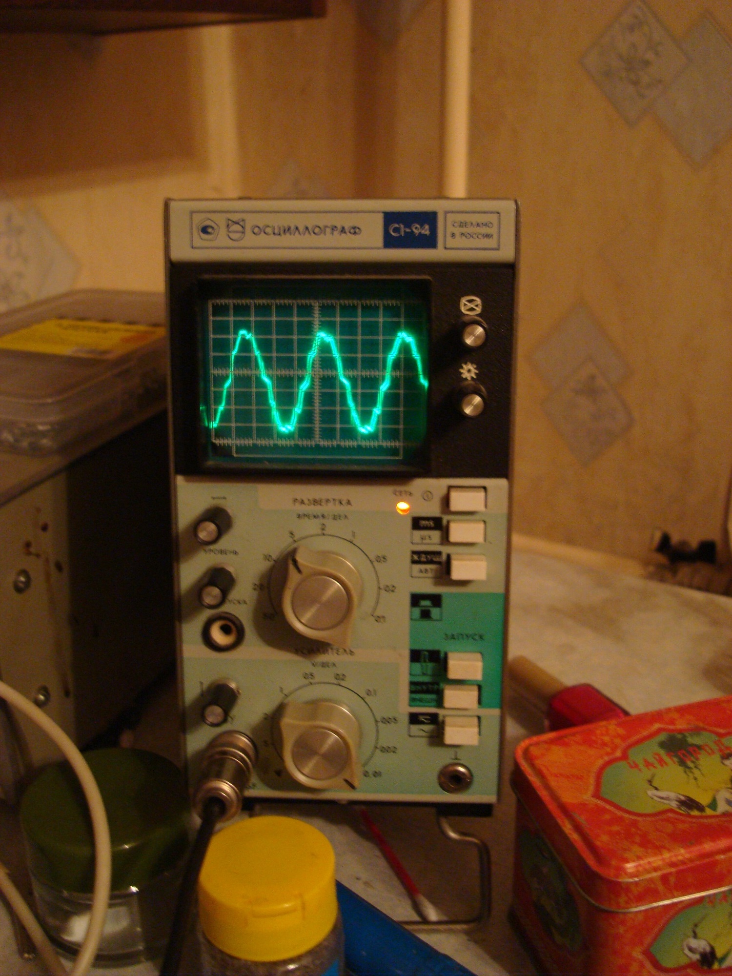

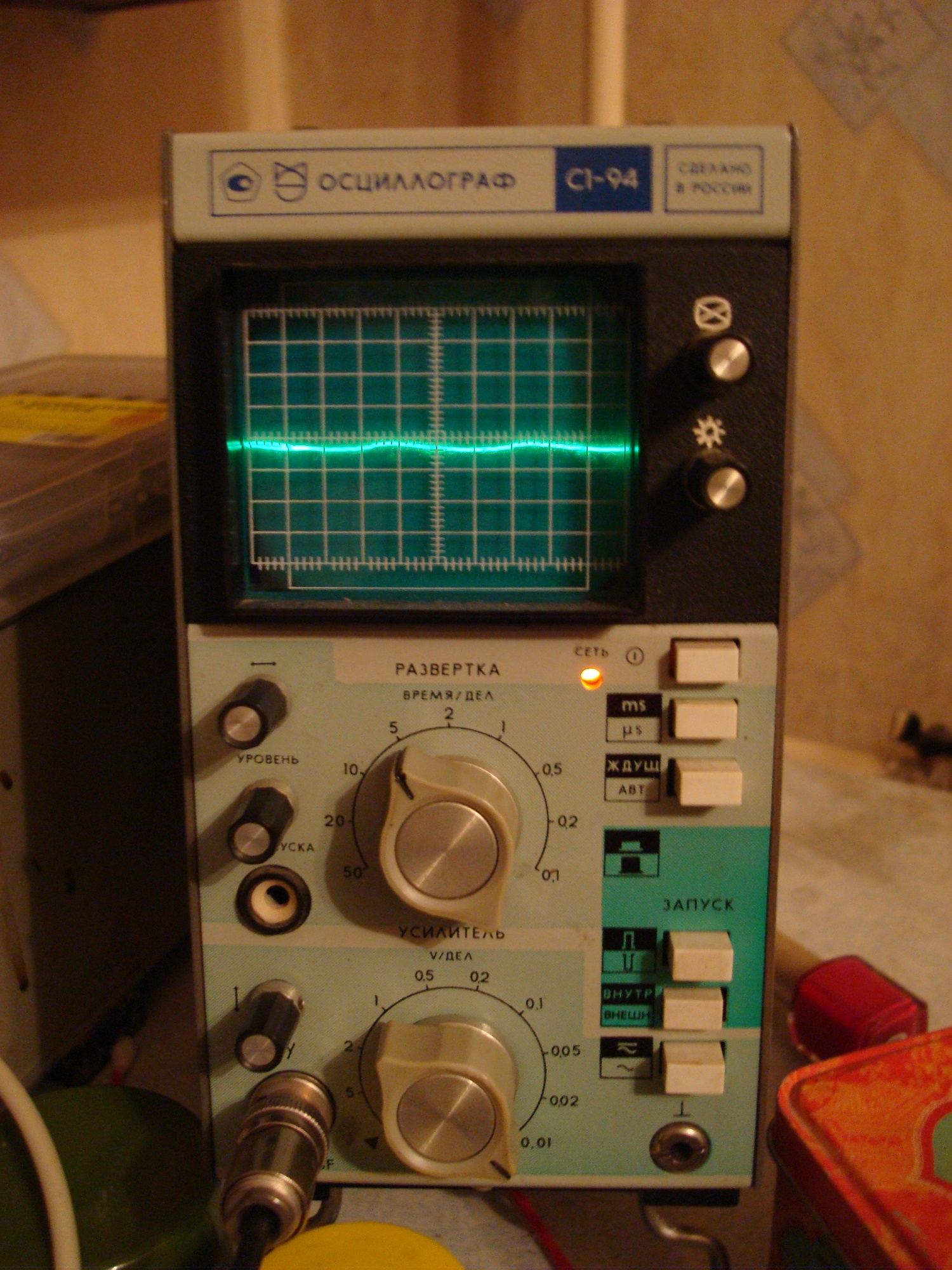

    Субъективно в правом канале (как раз вокруг которого "намотано") фон несколько больше и чуть острее, нежели в левом... В левом он более сглаженный что ли... не такой выраженный, но все равно есть.
    Относительно пульсаций накала, картина такая: Когда на общей земле висит только земляной щуп осциллографа, то видна картина с первого фото.
    когда касаешься сигнальным щупом осциллографа плюса накала, то картинка появляется со второго фото (то есть вона совсем легкая)

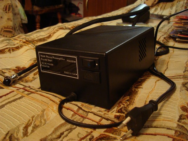

    Кстати говоря, у меня шнур от блока питания до корректора не экранированный - может быть он тоже хавает переменку? Он у меня метра полтора где-то... Может есть мысл запихнуть его в плетенку и эту плетенку в одном каком-нибудь месте на землю посадить?

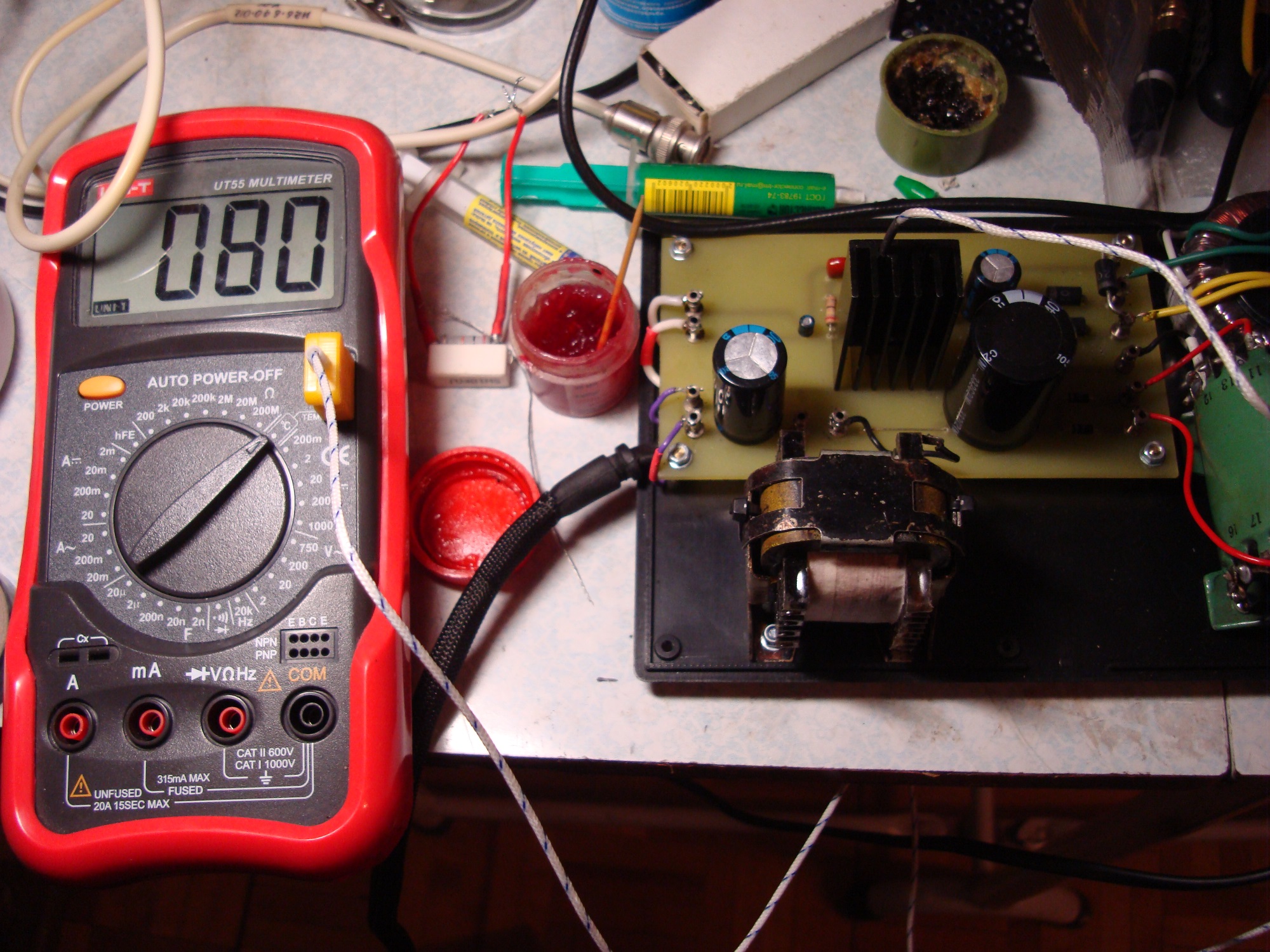

    Да не, на входе стабилизатора напряжения с запасом хватает. Хотя ему судя по всему все же тяжеловато, потому что греется прилично 80-81оС в среднем... возможно стоит сменить накальный трансоформатор - сейчас это тор и с него на мостовой выпрямитель идет 12 вольт, на выходе после стабилизатора имеем 6,5 - 6,6 В после прогрева, так что ему приходится гасить разницу...
