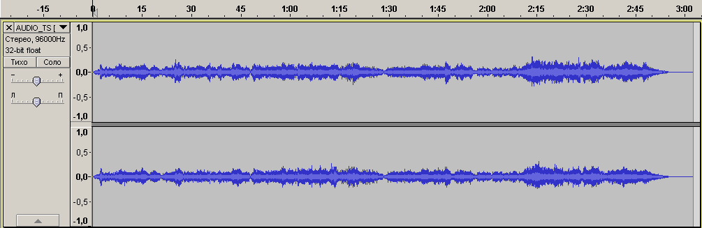

    Тихо проигрывается диск DVD-Audio. Слушал на компе.
    [DVDA] DENON Film Busters_DVD-Audio
    И это не первый раз. Хай-рез обычно тише мп3 играет. Но тут совсем тихо, да ещё фонище.
    Открыл в редакторе... и офигел
Название:	2015-12-03 15-57-55 Скриншот эк&#108.png
    как аудио 24бит 96кГц может быть лучше 16бит 44кГц....
    если там и 10 бит не задействовано?

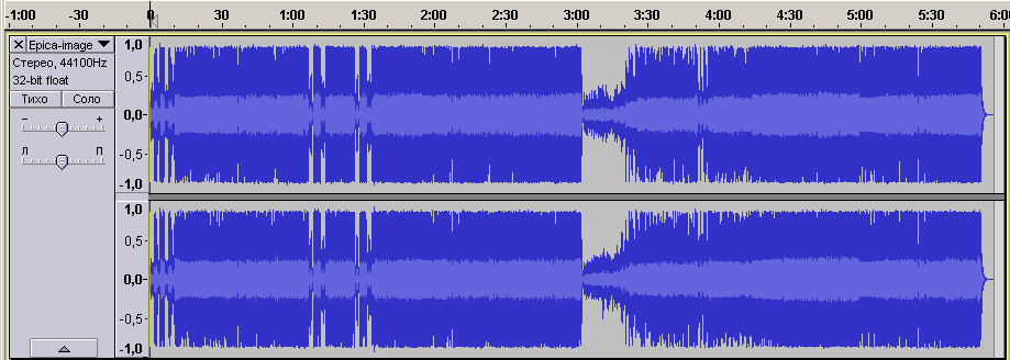

    Вот Эпика 24бит 44кГц, например, нормально записана

    1я картинка - не выставлен уровень, что это, откуда? Для самопала это не исключение, меломаны часто максимум что могут - это похожие разъёмы подключить и в софте нажать самую большую и яркую кнопку.2я картинка - другая крайность, сигнал выдавлен полностью, слушать такое можно только под алкоголем.

    Там же 5.1 формат звука.
    Вы как слушали и в редакторе открывали? Может это два тыловых канала?
