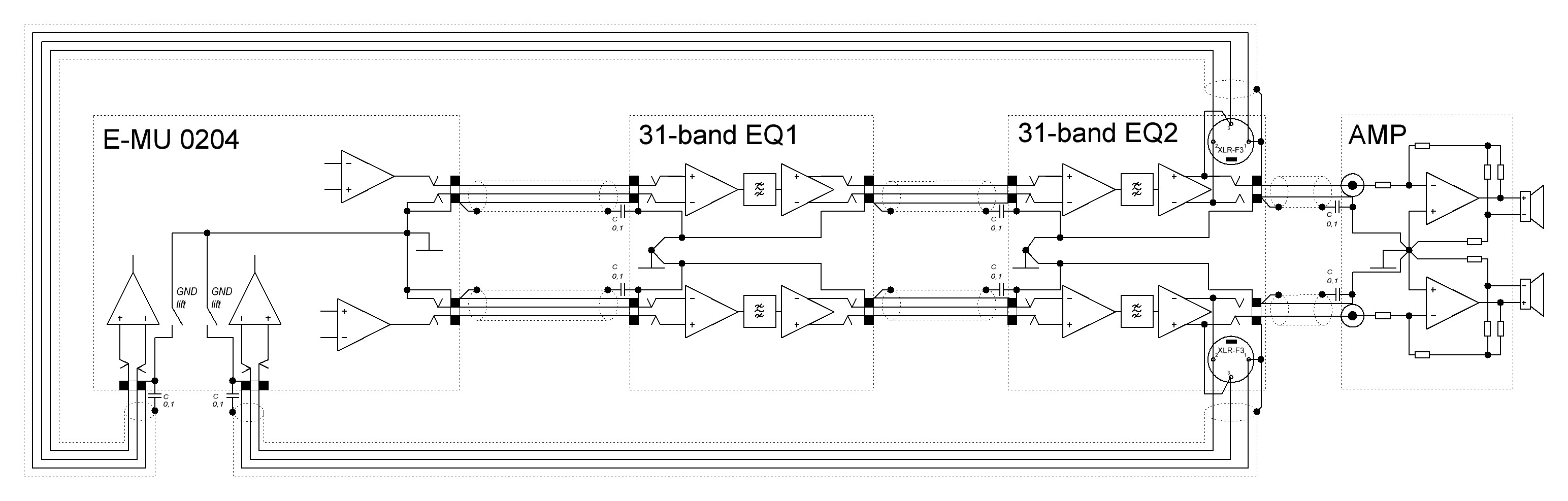

    Приветствую! Хочу собрать схему состоящую из USB аудио карточки, двух эквалайзеров и усилителя. Пробная сборка схемы показала вполне достойные результаты. Но присутствует небольшой фон, при отключении одного эквалайзера (включением байпаса) фон пропадает. Получается, в схеме присутствуют земляные петли, в принципе ради пробы я особо не заморачивался с правильной разделкой кабеля и подключением экрана.
    Вот как я хочу реализовать разводку и изготовление сигнальных кабелей уже в стационарном использовании:
    В схеме отображена часть внутренней разводки земель каждого из блоков. Входа и выхода эквалайзеров симметричны, и вход звуковой карточки так же симметричен. Выход второго эквалайзера не будет постоянно подключен ко входу карточки, это временно для измерений. Что скажите по организации земель?
    Вот тут и есть земляная петля основная, если фон есть и без нее - значит где-то худая земля присутствует. Вероятно в эквалайзере раз фон пропадает при отключении одно из них.

    Я руководствовался в основном рекомендациями из этой статьи: http://www.rts.ua/rus/forpro/615/0/23/
    Вот что я нашел: http://www.rane.com/par-book.html там есть ссылка на книгу http://www.aes.org/publications/spec...nal_issues.cfm которая не бесплатна.
    Вот еще интересный материал: http://www.jensen-transformers.com/w...ic-seminar.pdf и https://centralindianaaes.files.word...notes-v1-0.pdf несколько дополняет первый документ.
    У меня остается еще вопрос, можно ли пускать жилу общего провода внутри экрана при балансном подключении? Нужно ли выравнивать потенциалы между разными устройствами, особенно в случае подключения входа звуковой карточки? Длина каждого кабеля не превышает одного метра.
