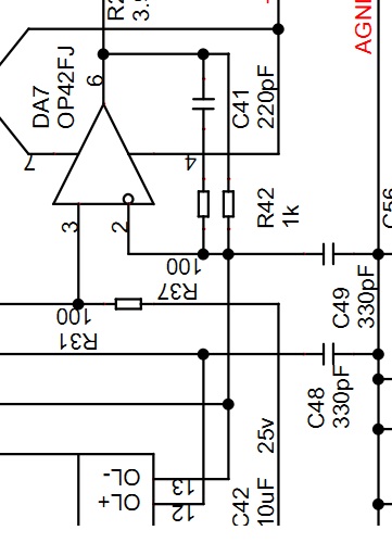

    То есть, емкость в цепи ОС здесь необходима для обеспечения необходимого запаса устойчивости ОУ.
    Тогда какую функцию выполняют конденсаторы С48 и С49 (из схемы Lynx D29), если они суммируются вместе с выходной емкостью ЦАПа?

    По умолчанию Re: ОС в преобразователе I-U на ОУ
    Они входят в ФНЧ, фильтрующий сигнал с токовых выходов ЦАП. Но одновременно эти конденсаторы образуют ФНЧ и в цепи ООС ОУ, нарушая критерий устойчивости. Поэтому приходится вводить компенсацию C41.
    Резистор не дает ОУ заводится на емкостную нагрузку (выход ЦАПа это емкость последовательно с C6).

    ФНЧ-то он образует, но смысл не в этом. Назначение конденсатора именно в компенсации преобразователя на емкость ЦАП-а, которая висит между инверт. входом и землей (иначе АФЧХ петлевого усиления ОУ примет недопустимый вид). Без конденсатора будет возбуд ОУ из-за снижения запаса по фазе в области единичного усиления как раз из-за выходной емкости ЦАП-а. Хотя это все описано в доке ссылку на который я давал выше.
    Для каскада I/U важнее входной ток, а он у 42-й низкий.
    Входной ток по-моему не на первом месте (у большинства ОУ он и так довольно низкий). Например Хаксфорд пишет в C111 что для линейности преобразования ток-напряжение в VFB ОУ в первую очередь важно величина петлевого усиления (т.н. площадь усиления) и независимость его же от характера входного сигнала. Это объясняет то, что на форуме есть отзывы о хорошем звуке ВЧ ОУ в IU.
    Кстати этот документ сейчас даже в гугле найти проблемно, так что выкладываю.
    Цитата Сообщение от steel_monkey Посмотреть сообщение
    Забавно, а интегратор на ОУ вообще неустойчив, значит, раз только на ёмкость в цепи ОС нагружен?
    Почему же? Тот же самый ОУ включенный повторителем выше частоты среза RC. Нужно брать ОУ способные работать при единичном усилении и будет устойчив.
    Разумеется, не на первом месте. Важнее устойчивость к перегрузкам на ВЧ, достаточное быстродействие и высокое отношение сигнал/шум. Про входной ток упоминалось в связи со входным напряжением смещения, в том смысле, что этот ток важнее.
    Устойчивость ОУ в каскаде I/U к перегрузкам на ВЧ обеспечивается двояко: 1) применение ВЧ ОУ; 2) применение ОУ с ДК на полевых транзисторах.

    Схема интегратора и IU это разные вещи, я бы сказал зеркально разные. Устойчивость интегратора достигается коррекцией ОУ на единичное усиление, устойчивость же IU достигается за счет конденсатора С6 в схеме из первого поста. Для наглядности:
    Для петлевого усиления в IU с выхода на вход действует ФНЧ, когда для интегратора ровно наоборот - ФВЧ.

    Потому что первах схема - дифференциатора (источник тока с сопротивлением около 1 кОм в нашем случае, но и так это виртуальная земля), а вторая - интегратора. Естественно они разные Добавьте С2 параллельно R1 и замените I1 на его эквивалент - получите более адекватную реальности схему.
    ---------- Сообщение добавлено 19.47 ---------- Предыдущее сообщение было 19.44 ----------
    А есть примеры использования не скореектированных на единичное усиление ОУ в i/u (не берем вариант коррекции с помощью RC междк входами, тут её никто не применяет)? То есть первое требование (коррекция с единичным усилением) тут тоже важно.
    Вот цитата Агеева из ветки про i/u для AD1955
    Основное отличие условий работы микросхем в I/U от других мест - наличие высокочастотных помех, частично кореллированных с сигналом. Эти ВЧ помехи приходятся на область малого петлевого усиления по цепи ООС и, соответственно, вызванные ими шумоподобные продукты интермодуляции (которые на слух воспринимаются как специфическая "зашумленность"/потеря разрешения/ на сложных сигналах) ООС подавляет слабо. Кроме того, вызванное этими ВЧ помехами напряжение на входе микросхемы I/U создает искажения уже в ее входном каскаде, которые ООС не подавляются в принципе. "Заваленный" же фронт сигнала на выходе I/U и отсутствие "быстрого" выброса при прочих равных условиях как раз и означают меньший уровень ВЧ сигнала на входе микросхемы I/U. Последнее и является желательным, т.к. снижает интермодуляционные искажения от ВЧ составляющих "по входу". Оттуда же растут ноги у практики использования довольно больших постоянных времени RC-цепи ООС в I/U аудио-ЦАП на ОУ с ООСН (порядка микросекунды) - что минимум на порядок, а то и на два больше, чем обратная угловая частота единичного усиления ОУ...

    В документе SBOA122 от TI пишут: "...it can be noted that a unity-gain stable amplifier is not necessary for transimpedance applications." И там же объясняется почему. Хоть и речь идет о предусилителях для фотоприемника, но это примерно тоже самое что и IU в ЦАП, за исключением помех.
