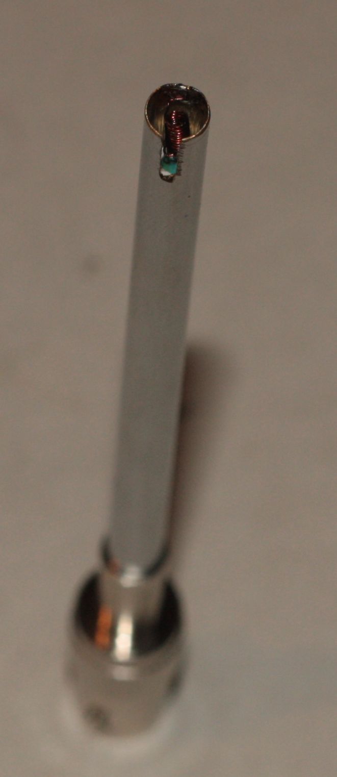

    Если считать, что гадит только диод, то смотреть не только trr но и заряд восстановления Qrr. Исходя из этих величин можно понять где на спектре находится помеха. И чем быстрей диод тем выше частота. И тем сильней становится критично длины проводников и монтаж. и критичней становятся праразитные индуктивности у демпфирующей диод цепочки. Как и чем посмотреть было подробно описано Джимом Вильямсом в http://cds.linear.com/docs/en/application-note/an70.pdf , так же в других апнотах он касался этого вопроса, но для начала надо этот апнот наизусть переписать.
    Проб был сделан в количестве двух штук(немного менял технологию, смотрел как повлияет на результат), проверен по авторской методитке, работает.
    Вот самый первый, самый технологический простой.
    Хоть какая-то польза от шаропвских геттобластеров, из их антенн замечательные пробы выходят
    Далее, сам транс тоже не ангел, тоже может помехи генерить. Как посмотреть с примерами писал тут https://forum.vegalab.ru/showthread.php?t=69090
