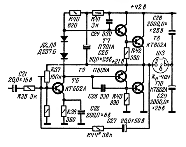

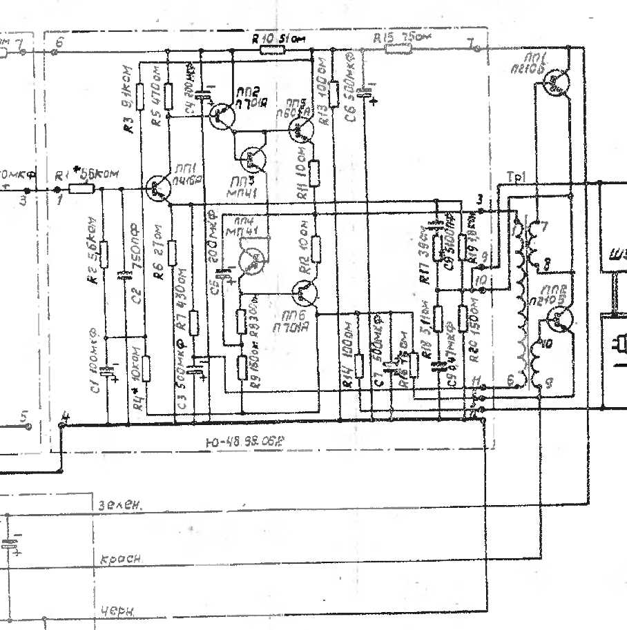

    Лично я решил начать с этих двух схем и уже закупил детали:

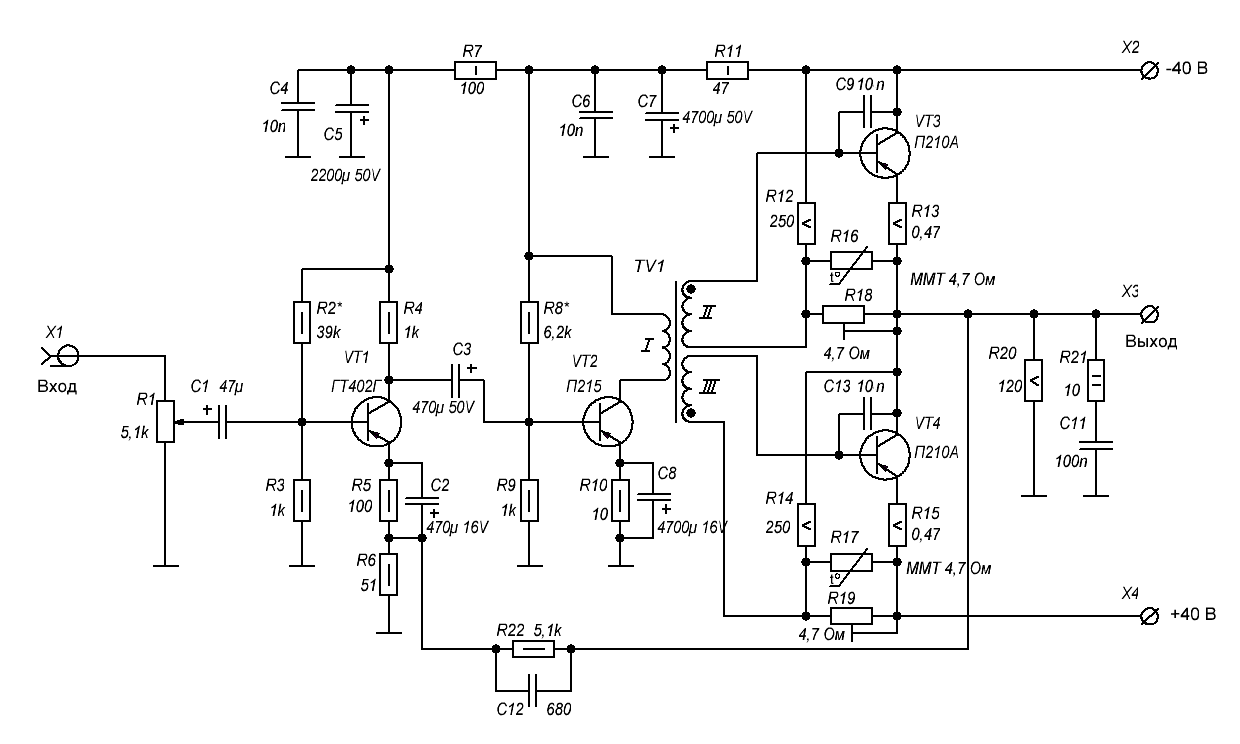

    не пойму , как люди их вообще слушали ... Что характерно - у них ток пок оя был всегда очень маленький прямо с завода
    Был такой усилительный блок от киноустановки ЛОМО, на выходе 2хП210 с током покоя порядка 15мА без стабилизации. При включении в звуке шорохи которые после прогрева пропадают, а сам звук мутный и тягучий как кисель, наверное за это его очень любили гитаристы.

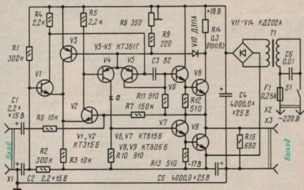

    В чём вообще великий смысл выжимания из германия мощности (На фоне оценочных высказываний об усилителях вида "годен для послушать" и "годен для озвучки")?
    Усилитель Акулиничева (радио 1980_3) на германий никто не пробовал перевести?
