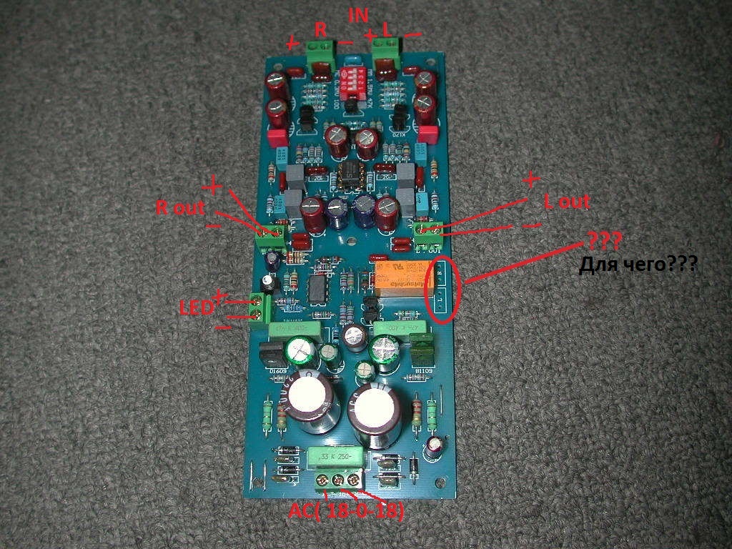

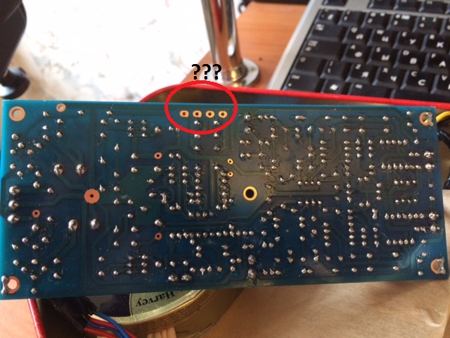

    Добрый день уважаемые! Прошу заранее не пинать за дилетантский вопрос!
    Помогите пожалуйста разобраться в подключении фонокорректора!
    Схемы нет к сожалению, если сможете по фото, то буду признателен!
    Устройство работает, но не могу разобраться что можно подключить к разъемам указанным (???) и как!

    Может это выход для наушников??? дорожки от контактов идут к реле, но как правильно подключить к сожалению не знаю!

    фото со стороны дорожек нечеткое. если плата односторонняя - то судя по дрожкам - это просто вывода от контактов реле, которые больше на плате никуда не подключены. Скорей всего, для того что бы при включении и выключении питания этой платы можно было включать и отключать еще какое-нибудь устройство.

    Да все верно если плата отключена, то контакт проходит, а при включении платы контакты размыкаются! Как лучше использовать такую возможность?

    По умолчанию Re: Подключение платы фонокорректора (китайской)!
    даже не знаю. возможно китайцы просто добавили фишку, что бы поднять цену. а куда применить - пусть думает владелец.
    если работает на разрыв - то первое что приходит в голову - это замыкание выходных сигнальных разъемов при отключенном устройстве, для того, что бы подключенный усилитель в этот момент не фонил. Своего рода функция Mute.
    но если так - то реле должно работать на переключение в таком случае - в выключенном состоянии замыкать на землю выходные клеммы, а при этом размыкать цепь от клемм до выходного каскада. Но все это было бы проще уже реализовать на самой плате - а не разделять на отдельные узлы.
