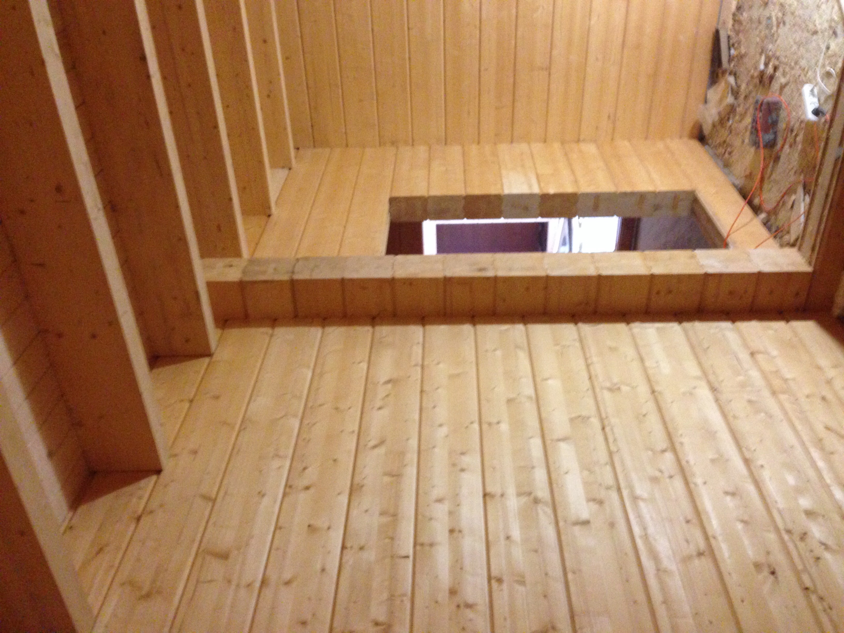

    Достраиваю дом из клееного бруса в один этаж. Утепление сверху потолка. В доме выделил комнату под домашний кинотеатр.
    Соседей не будет Но хотелось бы звукоизоливать помещение ДК от остальной части дома, чтоб можно было громко включать кино.
    Планировал соорудить комнату в комнате, но жалко потолок закрывать гипсокартоном. Да и высота сильно уменьшится...
    Посоветуйте плиз, может есть хорошие решения по звукоизоляции стен в ДК в моем случае ? Если попытаться звукоизолировать только стены, то как быть с потолочными балками ?

    Изолировать НЧ очень трудоёмко(прийдётся всё помещение обить свинцом, но по конструкциям передача неизбежна; или городить кучу резонаторов, но и в комнате вырезанный диапазон исчезнет), дорого(цену тяжёлых материалов узнаете сами), тяжело по массе, т.к. НЧ изолирует только масса. Вот и выходит: КДП надо закладывать в проект дома. Теперь уже поздно. Думаю лучше оставить как есть, т.к. СЧ и так останутся в кдп, а вмешательством можно внести новые звоны. Наушники Вам помогут, вообще никто не услышит(но рекомендовал бы громким прослушиванием не увлекаться, чревато.)

    Основная проблема деревянных домов-звукоизоляция как внутренняя так и наружняя.Нет ее.Не знаю какой там будет ДК, но саб вы не заизолируете, остальное не станете, - гипсокартонные стены с повышенной звукоизоляцией кот можно посмотреть у кнауф от ~200мм толщины

    От НЧ -"плавающий" пол.
    05.11.2012
    Челябинск
    По умолчанию Re: Звукоизоляция ДК (домашнего кинотеатра)
    Из акустики в ДК будут "Таблетки" на тылы и они же увеличенные на фронт и центр. Саб 12" Ритмик.
    Плавающий пол сделать проблема. Отопление у меня только теплыми полами, поэтому закрывать их сверху утеплителем наверное не получится.
    Если собрать каркас, заполнить звукоизоляцией и общить ГВЛ+ГКЛ, будет толк ?
    Я так хотел сделать. Только не хотел дополнительный потолок делать. Над существующим никого нет, только 20см утеплителя.
    А без доп потолка не пойму как быть с потолочными балками, вокруг них ведь по идее тоже надо стенку возводить ?
    Но дом деревянный и нужно оставить зазор под усадку...

    От саба ничего вас из вменяемого не спасет и территорию вокруг тоже, тут масса нужна.Если пол деревянный, то незакрытые балки это мелочи.По гипсу копайтесь тут http://www.acoustic.ua/st/Acoustic_u..._solutions.pdf Ставьте АС в ближнем поле, саб под задницу, и можно смотреть на небольшой громкости.Возможно вместо звукоизоляции лучше сделать акустическую обработку помещения или и то и другое, чтобы хороший, аккуратный звук получился.

    Для НЧ дерево акустически прозрачно. В доме такой конструкции звукоизоляция НЧ невозможна. Бас будет во всех комнатах такой же как и там где аппаратура. Только если землю под домом рыть и делать бетонный куб, не связанный с домом. Ну или делать второй домик по-соседству.

    Внутри помещения дк городить ещё одно помещение из гипсокартона в несколько слоёв и виброразвязкой от всего что можно, на том же акустик юа альбомы готовых решений есть, ну можно веса добавить конструкциям применив больше слоёв гвл например.

    В общем выбор у вас в общем прост. 1 -вообще ничего не делать и оставить как есть. 2 -средний вариант ( разрез начиная от стен внутрь помещения): 2слоя гипсокартона, сотый профиль, снова 2слоя гипсокартона.Внутрь получившейся стены изовер 100мм. 3-вариант : 2слоя гипс 70 профиль 1 слой гипс, 70 профиль 2 слоя гипс.Внутрь в обои полости снова изовер сотка утрамбовать.Этот вариант делал для переговорных комнат, вполне неплохо глушит кроме саба. Думаю вам следует делать 2 вариант, т.к у вас не очень большие ас, места не так много возьмет и заглушит. Потолок как в варианте 2 располагать между потолочными балками.Двери должны быть соответствующими и двойными 100%.
