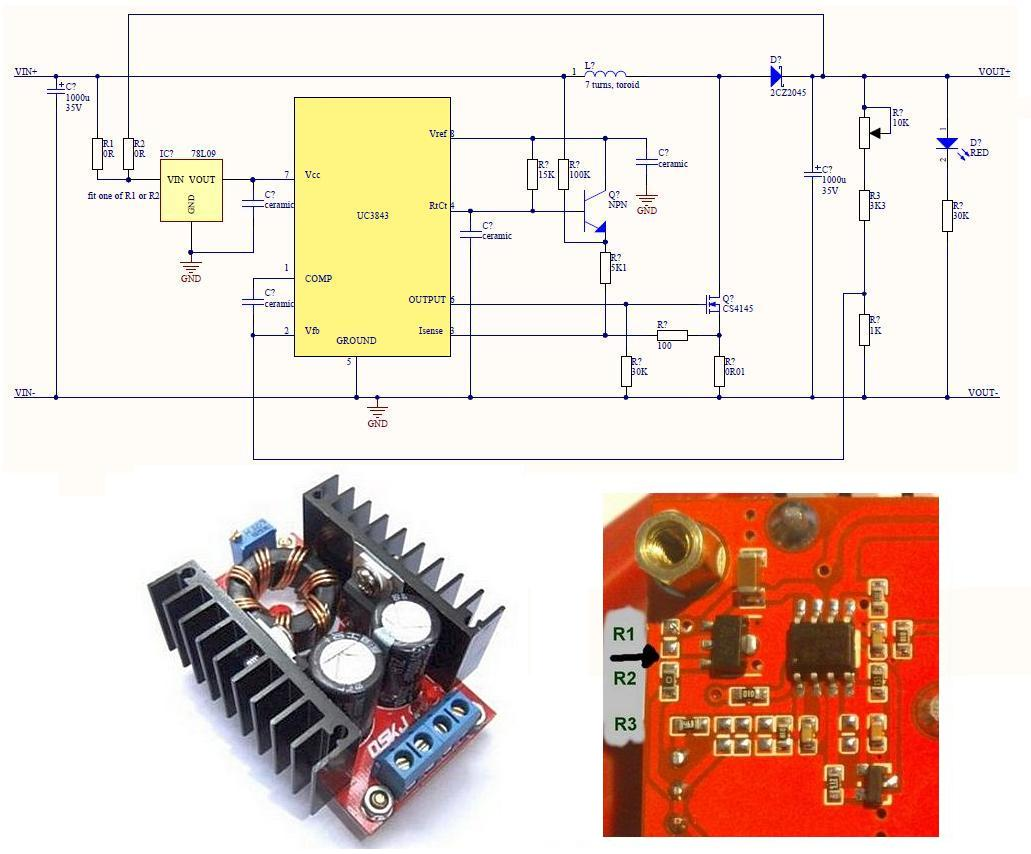

    Привет всем. Мне потребовалось напряжение 15в от аккумулятора 12в. Ток нагрузки до 5Ампер.
    Решил сделать на UC2843, из-за встроенного драйвера.
    Итак проблема заключается в том, что при входном напряжении 13.5в и выше начинаются пропуски импульсов ,то есть субгармоники.
    Токового датчика нет.
    Пилу с генератора я подмешал в Isense, но субгармоники никуда не делись. Он ведет себя как будто при увеличении напряжения он не может уменьшить время включенного состояния ключа, и начинает пропускать импульсы, тем самым как бы сужая импульс. При напряжении питания 14.8в вообще частота импульсов сильно понижается и растут пульсации на выходе.
    Вопрос номер 2 - Ключик IRF7313 подойдёт для такого тока, вроде бы не сильно повышаю ?
    вопрос номер 3- У меня почему-то диод шоттки 2д273БС греется сильно при токе 5А , это нормально? или что=то с ним не так, радиатор маленькая пластинка
    Смотри , почему я начал именно на этой микрухе делать, ибо заманивает то, что обвязки минимум, не нужен драйвер, не нужно делать опорное на ОУ ошибки по напряжению, не нужно делать защиту от пониженного напряжения, корпус малюсенький и частота до 500кгц. Красота, а не микра.
    Раньше делал точно такие же преобразователи на TL494, но там частота до 300кГц, куча обвязки, нужен драйвер для ключа, нужно заводить опорное на ОУ, делать защиту от пониженного напряжения бортсети, куча ног у самой микры. Но у ТЛ494 не было таких проблем, она четко держала частоту, и ШИМом регулировала выход, вплоть до иголок, не было никакого шунта. Решил так сказать модернизироваться на более современную микру
    Поможете?
    А может есть еще какая-то модернизировання ТЛ494 ?
    Вот схема

    А китайцы вот такое готовое продают.

    LTC1624CS8.pdf Сам ещё не пробовал. Но похоже на то что Вам нужно.
    Не плохо было б определиться с разделом.
    По умолчанию Re: Boost на UC2843
    я бы только добавил токовый сенсор
