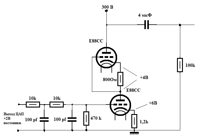

    Всем добрый вечер!
    Решил я этой зимой сделать для своей звуковушки Creative EMU 0204USB отдельное питание и ламповый выход. Идея эта зрела давно, так как видел много критики в адрес аналоговой части этого устройства. При этом к цифровой части особых нареканий не было (ЦАП там на АК4396).
    Год назад Анатолий Иосифович Манаков поделился опытом подобной переделки (SRPP на 6н3п, конденсаторная связь на выходе и непосредственная на входе с двухзвенным RC-фильтром). У меня же недавно завелись новенькие E88CC, поэтому решил не мелочиться и делать на них.
    Прошу более опытных коллег оценить схему на предмет возможных ляпов. Также у меня есть вопрос: правильно ли я понял, что в эту микросхему уже интегрирован усилитель? И какой уровень выходного сигнала на выходе микросхемы? Из даташита я понял, что 2,8В от пика до пика. Тогда усиление этого SRPP-каскада будет избыточным. В общем, я пока в раздумьях... Нажмите на изображение для увеличения.

    На картинке НЕ српп и на выходе карты не может быть "2В постоянки". Если правильно нарисуете СРПП, то учтите, что у такого каскада на 6Н23П(Е88СС) будет усиление около 28-30 раз и выходное сопротивление порядка 400-500ом(наверное это даже повыше, чем у карты без буфера). Не истязайте себя и не портите карту. Ламповый каскад ей, как черепахе пропеллер.
    А отдельное питание... ну сделайте.
    39,091
    По умолчанию Re: Ламповый выход для звуковой карты E-MU 0204USB
    Конденсатор 4мкф должен быть левым концом подключен не к аноду верхней лампы (там +питания), а в верхнему или нижнему концу резистора 800ом (т.е. катоду верхней или аноду нижней лампы).

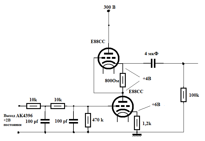

    Спасибо ответившим! Конечно же я неверно нарисовал схему (почти всегда делаю ошибки, рисуя в Paint и сам же их не вижу).
    2 В постоянки имелось в виду на выходе микросхемы AK4396, а целью было исключить операционник на выходе.
    Сегодня я заглянул во внутрь звуковушки и понял, что к ногам микросхемы я при всём желании подпаяться не смогу. А вот питание внешнее приделать - запросто. Делать хочу так: транс на 10-12 В, диодный мост на шоттках, электролит, стаб на 142ЕН5В и ещё электролит.

    ТС
    что-то вы не то срисовали )))
    И резистора преобразователя I/U нет и съем выход снимать надо с анода нижней лампы, и вообще эквилибристика каскадов - бредятина, и выбор лампы.
    Туши свет...

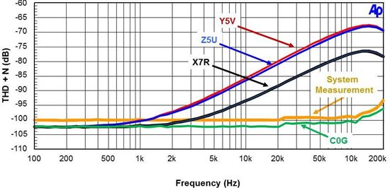

    Цитата Сообщение от KickStarteR Посмотреть сообщение
    ..., чем отличается керамика разных типов? Отсутствием пьезоэффекта?
    Многим, у e-mu 0204 измеряемый THD - 0.0007%, легко испортить, поэтому внимательно читаем https://e2e.ti.com/blogs_/archives/b...ay-it-isn-t-so
