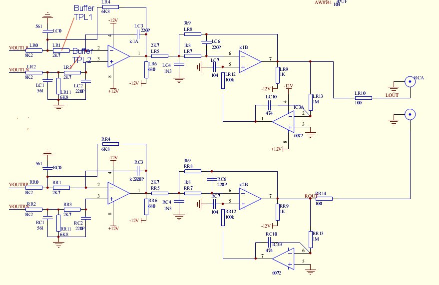

    Есть ЦАП на WM8741 (китайский кит). Если слушать в наушниках - все очень неплохо. А на акустике получается эффект расширения стереобазы - сцена размыта шире колонок. Подозреваю, что выхлоп кривой. Срисовал схему с платы, от даташитного сильно отличается. Подскажите, плз, похоже это на нормальный выхлоп? Может, в нем что-то поправить надо?
    P.S. Исправил схему и добавил картинку

    Что-то номиналы в фильтре на OP1b какие-то странные. Особенно C5.
    Да, наврал, наверно.. несколько конденсаторов стоят так, что на них очень трудно номинал увидеть. Скорее всего С5=1n. И С9 кажись лишний вообще.

    Не такая же как у меня схема?
    Один в один почти, только со входом на вашей схеме непонятно, у ЦАПа же 2 диф. выхода каждого канала, всего 4, а на вашей схеме 4 левых и 4 правых?

    двойное моно. выходы цапов суммируются через резисторы.

    У меня ж не DAC7, это другая плата совсем, на одном чипе WM8741, вход только XMOS USB, питание по-другому сделано. Только схема выхлопа такая же. Хотя один подозрительный момент обнаружил: у меня с положительного дифвыхода ЦАПа идет на положительный вход ОУ и с отрицательного - на отрицательный, в схеме ДАК7 - наоборот. Надо попробовать поменять...
    А после первого ОУ тоже стоит ФНЧ в инвертирующем включении?
    Получается, что да. Странно, что у владельцев ДАК7 с таким выхлопом никаких вопросов не возникало, может, все в наушниках слушают

    Может, в моей плате еще где-то косяк, раз у других с таким выхлопом все нормально. Но пока никто из разбирающихся в схемотехнике не подтвердил, что это нормальная схема ФНЧ и конвертора диф. выхода в несимметричный...
    Входы на выхлопе поменял - не помогло.
    Для начала нужно сколоть схему и номиналы данной платы, у них бывает детальки перепутаны значительно. То что выложено - с ошибкой 100%, нет смысла моделировать....

    1. Схему в 1-м посте поправил и фото кита вставил. Номинал С5 без выпаивания не понять. Реальные номиналы деталей с тем, что на плате нарисовано, пока не сравнивал.
    2. Схема выхлопа абсолютно та же, что и верхняя в посте 14 (просто входы ОУ не там)
    3. Насчет прослушивания в наушниках - я не знаю, что тут с фазой происходит. В наушниках все хорошо, на колонках же с фазой явно что-то не так, звук сильно "расширен" (в компе все улучшайзеры выключены). Может, действительно в одном канале номинал в фильтре не тот...
