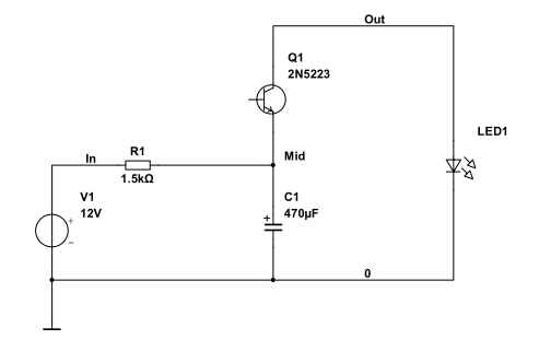

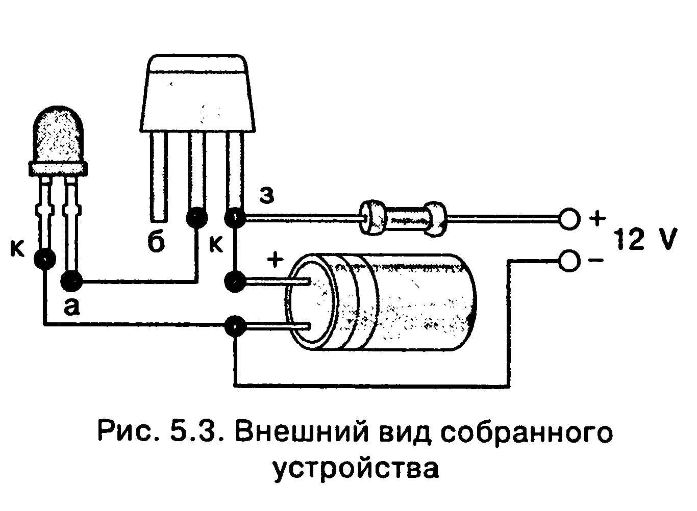

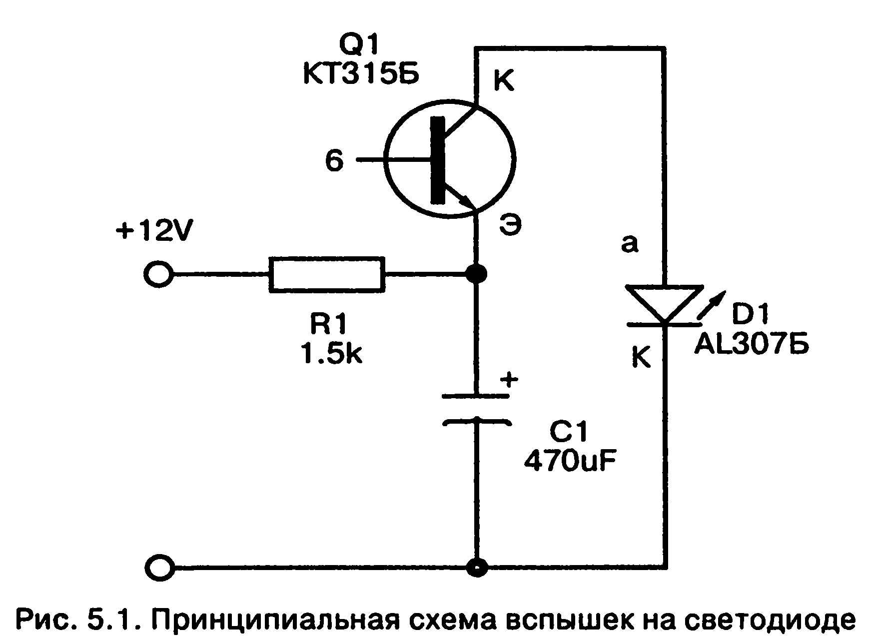

    Здравствуйте!
    В книжке «Как освоить радиоэлектронику с нуля» самая первая схема для начала работы с паяльником вот такая:
ID:	248845 Нажмите на изображение для увеличения.
    У меня появились вопросы. Плюс подается на эмиттер N-P перехода (?), а светодиод должен управляться активным компонентом, у которого нет управления (?).

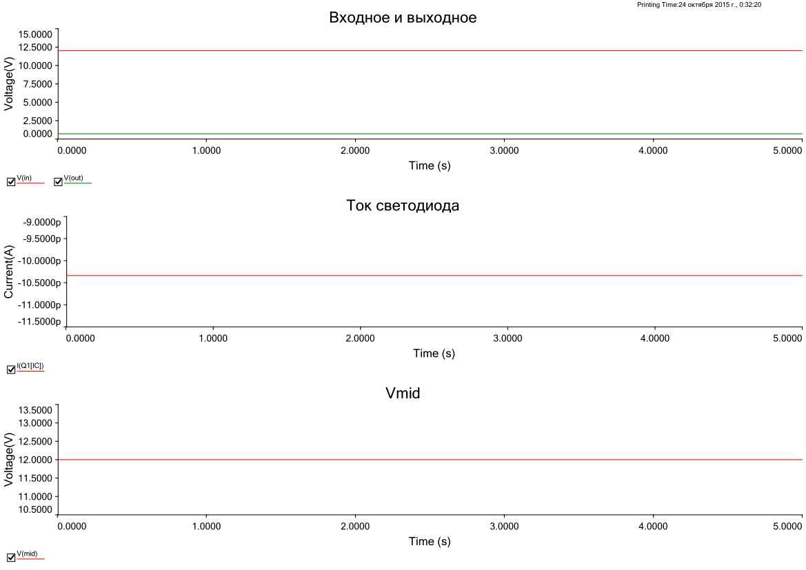

    В Multisim нарисовал схемку и получил графики:
Название:	Вспышки светод&#10.jpg
ID:	248847 Нажмите на изображение для увеличения.
Название:	Grapher View_01.jpg
    На светодиоде напряжение и ток в нулях.
    Я не могу понять, как должна работать эта схема. Подскажите, по какой причине светодиод должен мигать?

    По умолчанию Re: Помогите разобраться с устройством
    Nota Bene,
    Не, не в топку.
    В этой схеме используется свойство КТ315 хорошо работать в режиме лавинного пробоя.
    Напряжение питания, конечно, маловато, но попробовать можно.
    Acirem,
    Симулятор для этой схемы ничего путного не покажет - он не понимает лавинного режима. И вряд-ли SPICE модели транзисторов учитывают такую возможность.
    25.01.2005
    Tartaria
    70
    4,577
    Дя обратносмещенного БЭ-перехода
    Не дурите голову начинающему.... И не повторяйте всякую ерунду из интернета
    21.01.2004
    3,607
    Nota Bene,
    для такой схемы - именно бэ перехода.
    А че такого? Принцип почти тот-же, что и в однопереходном транзисторе.
    Сам делал когда- то релаксаторы по такой схеме.
    А если полярность поменять, то напряжение лавинного пробоя повышается вольт до 200. Вообще чудеса можно было вытворять.
    Кстати, в СССР даже специальный транзистор выпускался с нормированным напряжением лавинного пробоя. ГТ338.
    Непонятно, почему заглохло направление лавинно-пробойных устройств в хоббийной практике. Возможно, из за пугающего названия?
    А в других практиках это работает. Например http://kit-e.ru/articles/elcomp/2010_08_49.php

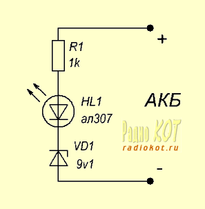

    В живую может и заработает, но делать её я не буду. Изучать подобные схемки начал из-за потребности модернизировать вот такой разрядник
    http://radiokot.ru/circuit/power/charger/06/
    Только нужно, что бы светодиод не угасал, а прекращал светить при достижении конкретного напряжения разряда, например, 9V.
    Вот за такую подсказку буду очень благодарен.

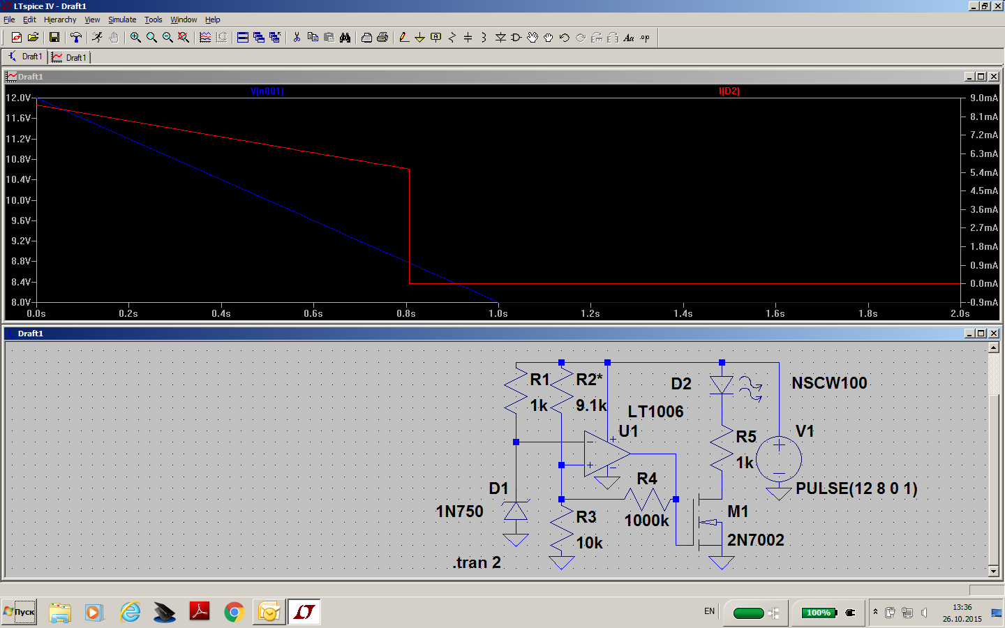

    Acirem,
    Такое устройство, как надо тебе, на трех элементах сделать не получится.
    Нужен компаратор с небольшим гистерезисом, источник опорного напряжения, ключ для поджига светодиода.
    В общем, получается типовая схема супервизора напряжения, типа BD48xx.
    Погугли супервизоры питания.

    21.01.2004
    3,607
    В общем, получается что-то типа: Нажмите на изображение для увеличения.
    Стабилитрон типа КС147, операционник LM158.
    Полевик - какой придется, можно BS170.
    Резистором R2 подобрать порог срабатывания.
    С динистором не получится, вернее получится с точностью до наоборот, включаться будет четко, а выключаться - как придется.

    39,143

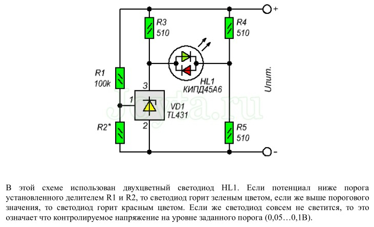

    А просто на 431-й и трех резисторах, не?
    27.12.2014
    Вероятно это и есть простое и элегантное решение? Схематично сможете представить? Задача одна: светодиод должен погаснуть на определенном уровне разряда.
    Легко
    Без гистерезиса, правда, зато очень просто:
    27.12.2014
    Легко
    Супер!
    Отыскал Вашу схему с описанием работы и одну ещё более подходящую:
    Можно будет сделать универсальное устройство и для шуруповерта и для аккумуляторной кроны путем переключения делителя и нагрузки.
