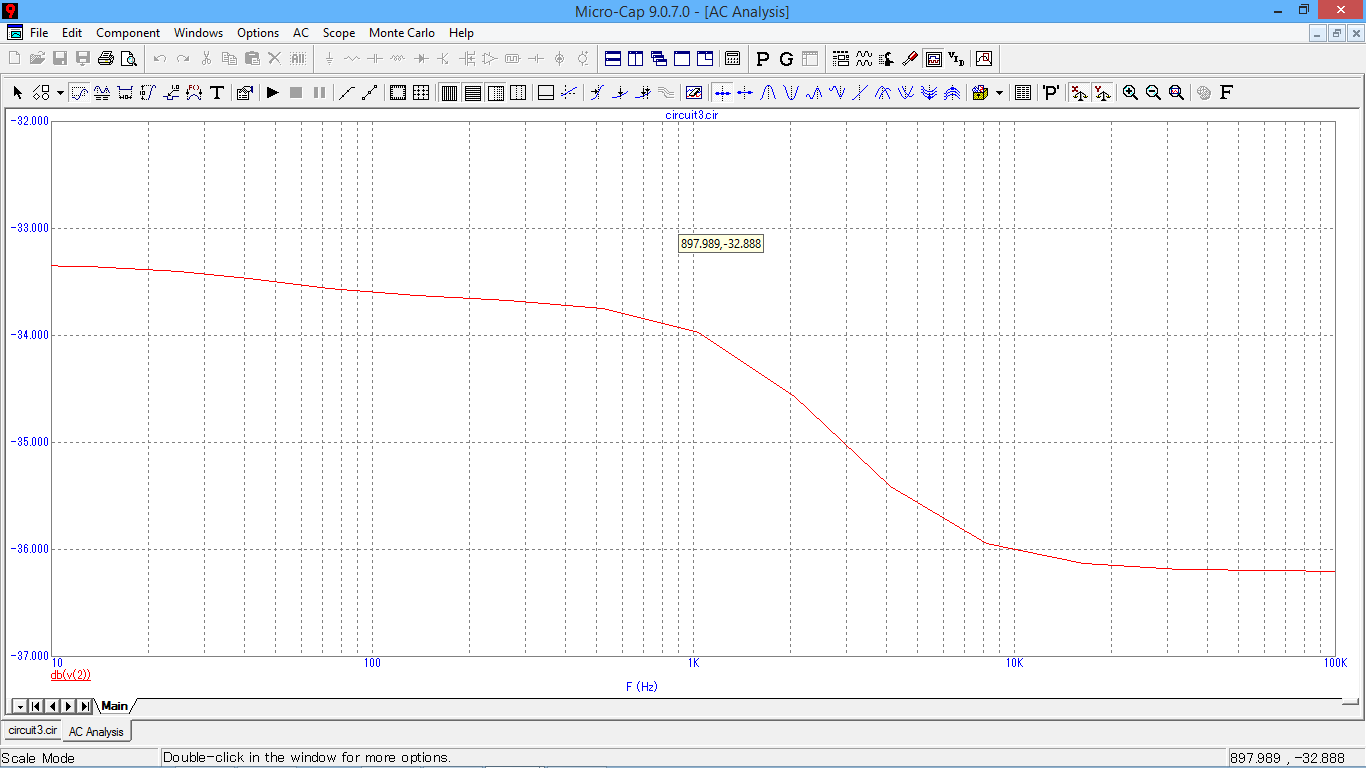

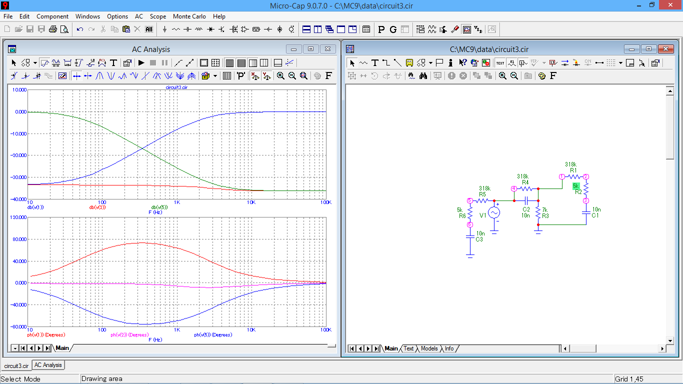

    Вот 3 картинки - на 70.png представлена стандартная АЧХ измерительной ленты, стандартный УВ и результат. На 70_50 представлен случай из этой ветки, и на 70_50_ крупно отдельно результирующая АЧХ из этой ветки. Там есть некоторая погрешность, связанная с пассивными цепями, с коррекцией в цепи ООС будет более похожа на теоретическую. Теоретическую можно посмотреть, например в Шкритеке.
ID:	248839   Нажмите на изображение для увеличения.
Название:	70_50 крупно.png
ID:	248840   Нажмите на изображение для увеличения.
    Последний раз редактировалось Olegyurich; 24.10.2015 в 20:06.

    А попробуйте менять коррекцию не резистором, а конденсатором и перепоказать теже картинки здесь. Иначе сравнение некорректно.
    - Аватар для Olegyurich
    17.01.2005
    5,324
    По умолчанию Re: Поведение УВ с несоответствующей измерит. лентой.
    Почему некорректно? Результат будет ровно тот же.
    avtech@palabs.ru
    Завсегдатай Аватар для Partagas
    23.10.2010
    The Republic of Cascadia
    1,355
    Ну, не ровно тот же (график пройдёт выше), но по сути я не прав Не проснувшись ещё был
    17.01.2005
    5,324
    Да нет, ровно тот же (с точностью до десятых долей дБ).
    Бывает.

    Я имею ввиду общий выходной уровень увеличится. Когда уменьшаем резистор уровень уменьшается, а когда уменьшаем конденсатор он увеличивается. На Вашем графике тоже видно, что уровень на нулевой точке, где-то 350 Гц, проседает при переключении с 70 на 50. Я симулятором не пользуюсь, поэтому перепроверил на калькуляторе выходное напряжение при входном 1 вольт на 350 Гц для разных вариантов:
    7kOm*10nF => 0.141637483 V
    5kOm*10nF => 0.136978456 V
    7kOm*7.142857143nF => 0.18180831 V
    17.01.2005
    5,324
    И опять Вы что-то напутали, вот кривые для 3 вариантов - разница менее 0.1 дБ. (на ВЧ понятно, разница есть между вариантами на 50 и 70 мкс).

    А ну да Я не мeнял R1 и для всех случаев у меня его значение было 318 кОм, что, конечно, ошибка для варианта с конденсатором равным 7,14 nF Где какой график?
    17.01.2005
    5,324
    Где менялся кондер - красный график, где менялся резистор - зеленый график.
