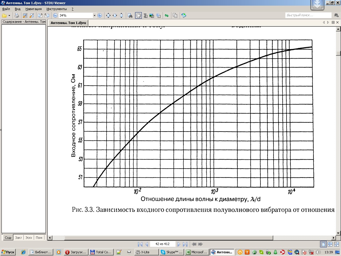

    По умолчанию Re: Полуволновой повторитель
    Цитата Сообщение от Vla_D Посмотреть сообщение
    уже 50? Вроде раньше 73 было
    Зависит от соотношения длины вибр. к его толщине, при L/d около 10, волновое сопр. примерно 50 Ом. Нажмите на изображение для увеличения.
Название:	волновое сопр а&#1.jpg
