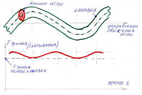

    2. Как изменяется скатывающая сила при воспроизведении синусоидального сигнала?
    Траектория движения иглы будет не прямая, как на немой канавке, а извилистая.
    Игла движется под углом, достигает апогея и опять идёт под углом обратно.
    При движении под углом, по аналогии с наклонной плоскостью, сила сопротивления
    движению максимальна, а в апогее - минимальна и равна силе трения на немой канавке.
    Можно нарисовать график изменения силы трения для синусоидального сигнала.
    См. рис внизу.
    Легко убедиться, что частота изменения силы трения для синуса получается двойная.
    Таким образом, наличие скатывающей силы приводит к появлению в сигнале
    второй гармоники. Её уровень можно оценить, посмотрев ещё раз видео.
    Это несколько процентов.
    Итак, устраняя угловую погрешность радиальных тонармов путём введения
    угла коррекции, мы получаем скатывающую силу, создающую значительные
    нелинейные искажения. Тришкин кафтан.
    Кто это понял и согласился, может переходить к следующему этапу рассуждений.
