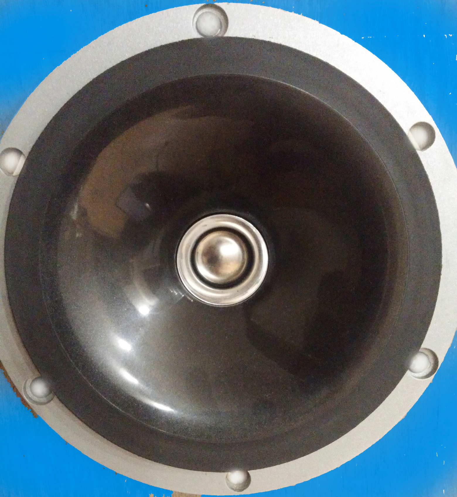

    Доброго времени суток, господа. Есть в наличии пара СЧ/ВЧ динамиков из KEF Reference 207 (http://www.kef-acoustics.ru/product/...rence_207.html), вот такие:
Название:	KEF References 207.jpg
    Вопросы:
    1. Возможно ли имея данные динамики собрать напольники, добавив мид и нч?
    2. Какие бы нч и мид динамики Вы бы посоветовали к данным динамикам?
    3. Какие элементы фильтра использовать, если делать напольники?
    4. Нужна помощь в расчетах фильтров(кроссоверов) и корпусов? Может быть кто-нибудь возьмётся за эту работу!?
    P.S.
    Или не заморачиваться продать их и купить готовые!!!!???? Если готовые, то какие!?

    понять что из себя представляют динамики можно либо посмотрев Data sheet на них, либо обмерив сняв параметры.
    Лучше продать.
    А потом один из вариантов:
    1 выбрать проект и собрать самому повторить чей нибудь проект на нормальных компонентах здесь (сразу нужно быть готовым купить микрофон и овладе программой измерения).
    2 сделать на заказ у опытного разработчика например здесь
    3 купить чью-нибудь самоделку, у человека который уже повторил проект и наигрался типа такого (только обязательно договориться прослушать, желательно у себя дома).
    Купить готовое - это дешёвые компоненты с наценкой в 10 раз
    Самоделка - это изделие на дорогих компонентах, но которое нужно настроить.
    выбирать Вам

    Доброго времени суток. Хочу отдать мастеру для обмера, т.к. даташит отсутствует и где искать его даже не знаю. Предварительно советуют 8" мид для них. В оригинале 2х10" нч и 1x10" cx. Не будет ли мало 1х8" мид для них!?

    6,5 дюйма слишком много для хорошего средника. Но это именно СЧ динамик с легким диффузором и коротким ходом диффузора. Получиться очень узкая диаграмма направленности акустики. Я бы не стал на нем ни чего делать.

    MILLENION, воссоздать полностью акустику с концепцией этих АС, по причине наличия лишь пары динамиков от них - затея архисложная и, на мой взгляд, себя вряд ли оправдает. Затраты на покупку всего остального превысят раз в 100 халяву от применения этих динамиков в конечной АС. Тогда уж есть смысл просто спроектировать новую АС с нуля. Потому что в процессе создания АС, их настройки и измерения, еще не одна пара динамиков будет перезамененна на другие и корпус будет не по первому разу перераспилен, при освоении тонкостей колонкостроя.
    А по теме, данный динамик являет собой коаксиал, поэтому не факт совсем, что ДН у него узкая.
    Судя по подвесу, ход у него не самый маленький. Я бы для начала попробовал бы просто этот динамик оформить в небольшой корпус и оценить его потенциал - измерить АЧХ и снять параметры ТС.
    Возможно, что из них вышли бы неплохие колоночки для компьютера.
    А если все хорошо - то попробовать сшить с одним мидбасовиком (или басовиком) и сделать компактные мини-напольники.
    А мутить 5 полос - это черезчур круто для первой самодельной АС.

    Согласен, что собирать копию оригиналов выйдет очень и очень дорого, и не факт, что получится хорошо. Но, хочется не просто полочники, а средние или нормальные напольники - всё зависит от цены...
    Хода у них почти нет, пробовал подключать в поканале с мид-басовым 10" динамиком Pioneer. Сигнал со звуковой карты (Asus d2x), полосы частот до 480гц на мид, сч с 450 гц до 4500гц, вч с 4400 гц активными фильтрами 4-го порядка, усилители Focal FP75 на сч/вч,на мид soundstream trx 4.880, корпус 29 литров на мидбасс, для сч 3 литра,корпус в виде вертикальной треугольной призмы, комната 16 квадратов. На мое не искушенное ухо было приятно.

    смотря с чем сравнивать ход. у прошных СЧ динамиков с волновым подвесом, хода как-бы и кажется что нет вообще, а от 200Гц вполне нормально идут.
    лучше обзавестись измерительным микрофоном и коробочкой для снятия TS-параметров. Это больше даст ясности, как можно было бы реализовать этот динамик наилучшим образом.
    одного мид-басовика 8"-10" - вполне достаточно для напольной АС
